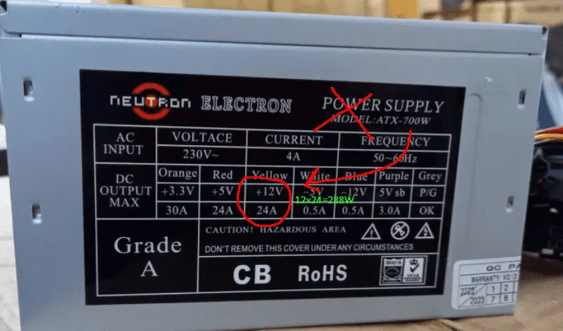

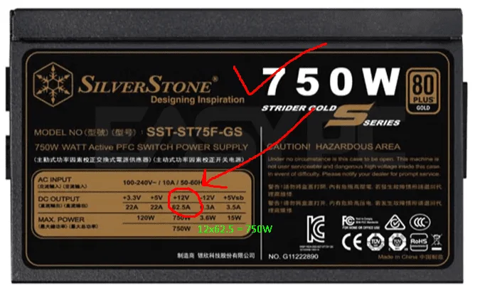

aguy ryzen 5 tapos yung psu generic. GG ka jan bossing
di ko napo muna ginamit diko kasi nalaman agad idol naka bundle na kasi psu nung binili ko pero bibili nako now ng 600 watts na cougar para safe unit ko
ganyan yung sign ng hdd ko bago tuluyan nasira
nag troubleshoot po ako and confirm psu nga po ang may issue yung hdd po bagong bago pa ehh 100% pa ang health at almost 4 months lang ang usage
