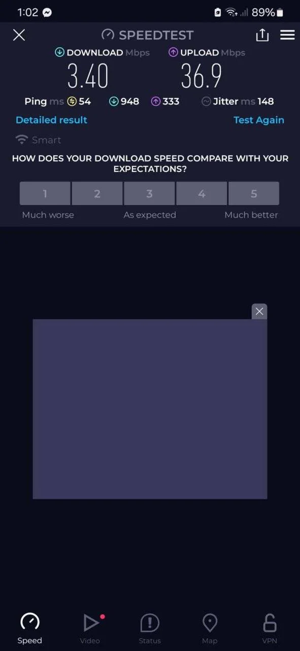

Eto yung speed mga lods. Bagal ng downloads pero ang bilis ng uploads. Modem issue kaya to or network issue? Nag reklamo na rin ako sa Smart, hoping ma ayos nila to kng sakaling network issue talaga.
try mo mag change ng bandwidth lods, baka mahina yung usual na ginagamit mong band jan sa new place nyo.
Ginawa ko na lods. From B1 to B3 wla talaga, ganun pa rin speeds. Parang sa area ang problema or pinag throttle talaga ni Smart LTE dito. B4 and B5 di rin available
Pareho lang yn lods kung bibili ka ng r291.. Tataas lng ng kunti yng download speed pro mbagal parin.. Kac dual band ung r291.. Kung bibili ka ng modem sa antenna mo nlng ibili..

Bumili nlng ako ng bagong modem, yung 5G capable. Ayun tumaas talaga ng speed. Around 30-40mbps during peak hours tapos 120-200 mbps kapag midnight. Unli data 999 gamit ko. Yung antenna ko na ginagamit sa 936s yun ginagamit ko sa bagong modem ko. May balak akong palitan tong antenna ko sa 5G capable later in the future. Luma na kase to, pang LTE lang talaga. Parang di ata nakukuha ng modem ko ang full potential sa 5G sa antenna kong luma.

Di naman antenna yung problema, yung Smart infrastructure ata. Sa LTE at LTE+, mahina talaga speeds ni Smart sa lugar namin pero kapag LTE-NR/5G-NSA na, bumibilis ang speed. Parang sinasadya ata ni Smart na magkaganito. Focus nila yung 5G at yung 5G-NSA (non-standalone) uses LTE infrastructure. Duda ako dun nila pinupunta lahat ng speeds nila...
halos lahat ata ng LTE sobrang bagal, any pci at bands, parang laging congested kahit di peak hours.

I think I finally see the problem. Di ata sa modem or location ang problema, pinag throttle na talaga ni trams kapag nag hotspot or router ka. I found this out kase ganyan din ginagawa ng mga mobile data ISPs sa US. Kapag ang sim ininsert mo sa cellphone, ang bilis talaga pero kapag shinare mo yan through mobile hotspot or router, hihina na ang speed mo around 10% sa speeds na pinagsubscribe mo. Eto rin experience ko. For starters, ang sim ko ay Rocket Sim 5G, subscribed to unli data 999.
5G Results:
5G Cellphone: 150-200 mbps
Hotspot speed: 20-30 mbps
5G cellphone: 150-200 mbps
5G router: 30-40 mbps
Sa LTE Naman:
LTE Cellphone: 30-40mbps
Hotspot: 4-5 mbps
LTE Router: 3-5 mbps
So clearly ang problema dito ay yung pag throttle ni trams sa speed, di yung mga devices nyo mismo kapag nag share or hotspot ka. Usually, ang bypass ng speed sa mobile hotpost is using You do not have permission to view the full content of this post. Log in or register now. at i-pair nyo yung devices nyo na naka connect sa hotspot sa main cellphone nyo na ginagamit for hotspot para sa tingin ni trams di ka nag-hotspot at parang ang cellphone lang din ang nag-coconnect sa network nila. Ang problema ngayon is ang router. So far as of now, wala talaga akong makitang solution sa modems at routers na ginagamit para ma pair or ma bypass ang throttling. I've seen TTL Mangling, VPNs, OpenWRT, etc. pero mapiling devices lang pde nyan. Gusto ko sana universal solutions. Dapat ma trick si trams na parang ang modem/router ay cellphone lang and you can share to your heart's content and make full use of the speeds.
