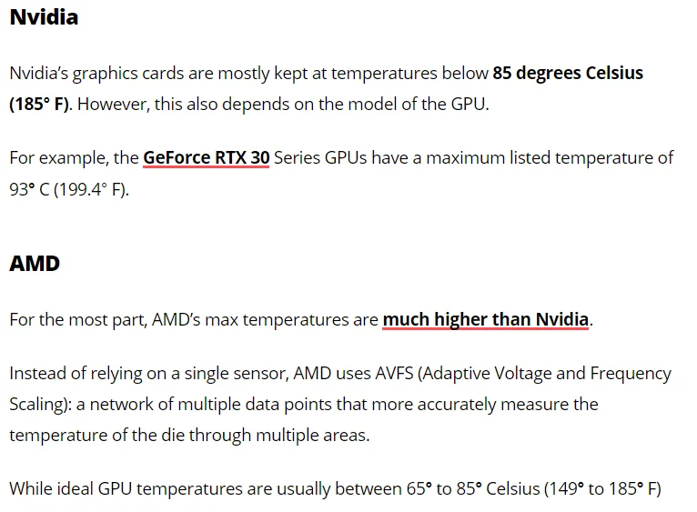

hindi nmn, may mga failsafe din ang GPU mapapansin mo nmn pag overheating ksi biglang mag lalag ang games mo, worst case scenario mag eeror ang game taz biglang restart. pero as per standard. both AMD at Nvidia. Ideal Temp is everything below 85c
