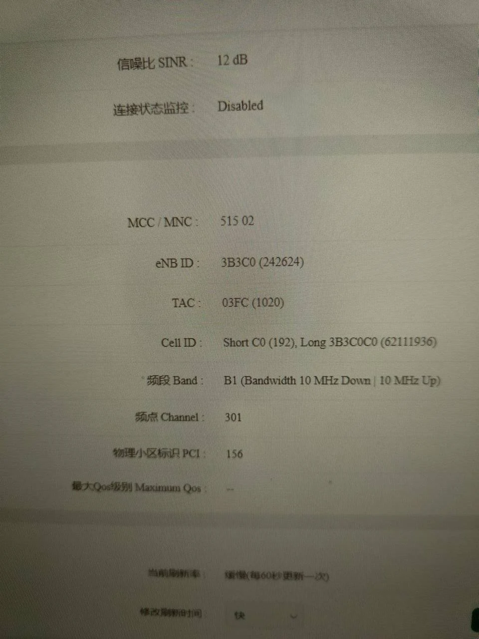

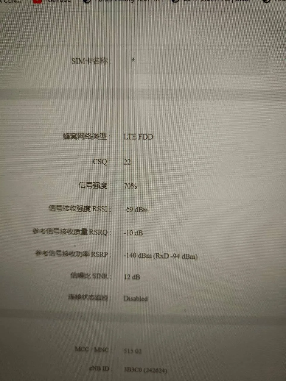

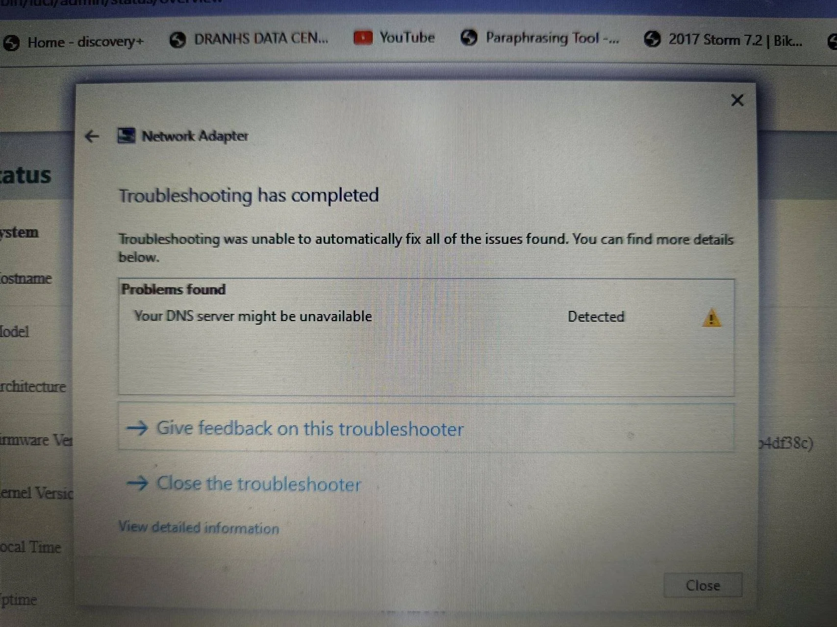

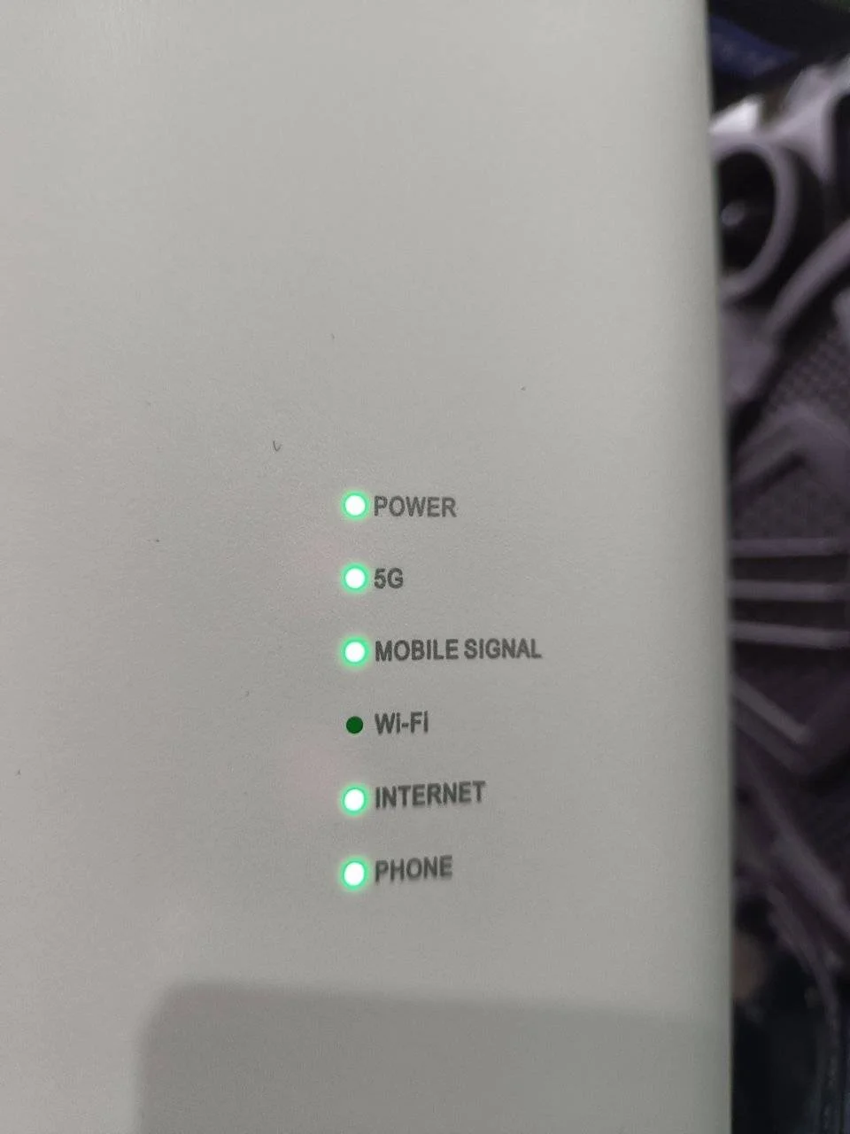

Pa help po mga lods, bigla po nawala internet niya GOMO po sim niya data promo, hindi yung unli data po. Bigla po nawala internet niya kaya ni reset ko po pero ganun pa rin. Feeling ko po may problema sa settings nito. Ok naman po light indicator niya tapos pag troubleshooting ko sa pc at laptop laging may issue sa DNS ang lumalabas. Sinubukan ko na rin ibang sim ganun pa rin po, may reading naman sim niya at signal Sana po may makatulong.

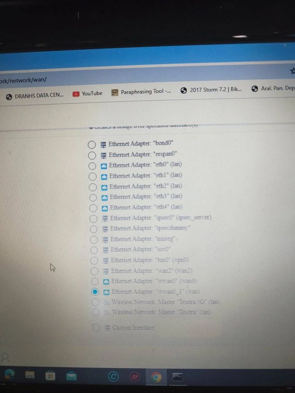

Solution
1.Sync time and date
2.Click Network> Interfaces > WAN > Physical settings > Enable "wwan0" then save and apply. DONE
Negative lods. :(
Ok na siya lods ito lang pinindot ko. Maraming salamat po!
