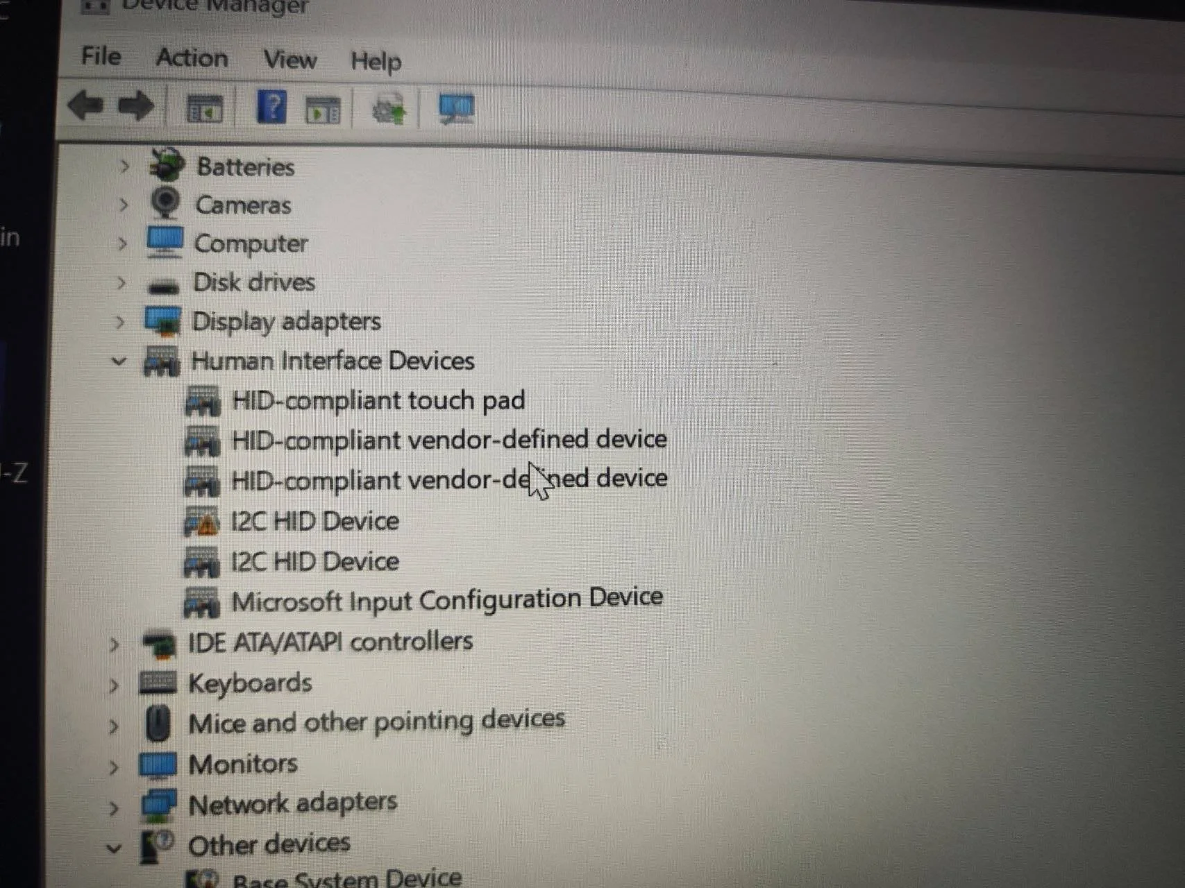

Sir pa help naman po ako, Yung laptop ko biglang nawala touchpad den pag nag install ako ng OS, reformat den install bagong OS magiging ok siya ,pero pag kinoconnect ko ulit sa WIFI mayat Maya di na naman nag fa function Yung touchpad niya, den pag reformat at install ulit ng ibang OS , Nag fafunction na naman Ang touchpad Basta di kinoconnect sa WIFI sino na po nakaranas ng ganun? Pa help po salamat😊

HP po sir
HP Elitebook 830 G6 po
Aaahhhhhh para gumana lahat ang makuha mo lahat ng drivers. download ka ng "hp cloud recovery tool" sa laptop mo. although kailangan mo ng 32gb na flashdrive.
Search mo lang HP Cloud Recovery Tool sa yt may tutorial dun.

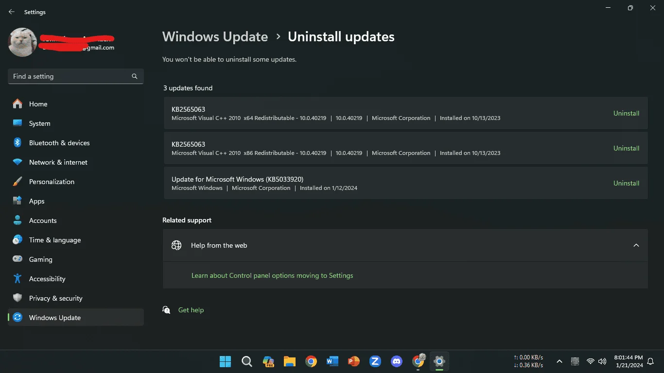

ang pwedeng reason is baka nagbabackground update si windows since connected na sa internet, specially bagong install, ang una talagang ginagawa ni windows is mag update
then yung update nag kakaroon ng conflict sa touchpad driver mo
recommend ko iupdate mo yung windows sa pinaka latest version baka sakali fixed sa latest ver.
or kung ganun padin
Punta ka lang sa Windows Update -> uninstall update
then mag uninstall ka paisa isa, reboot ka every uninstall then check if gumagana na
