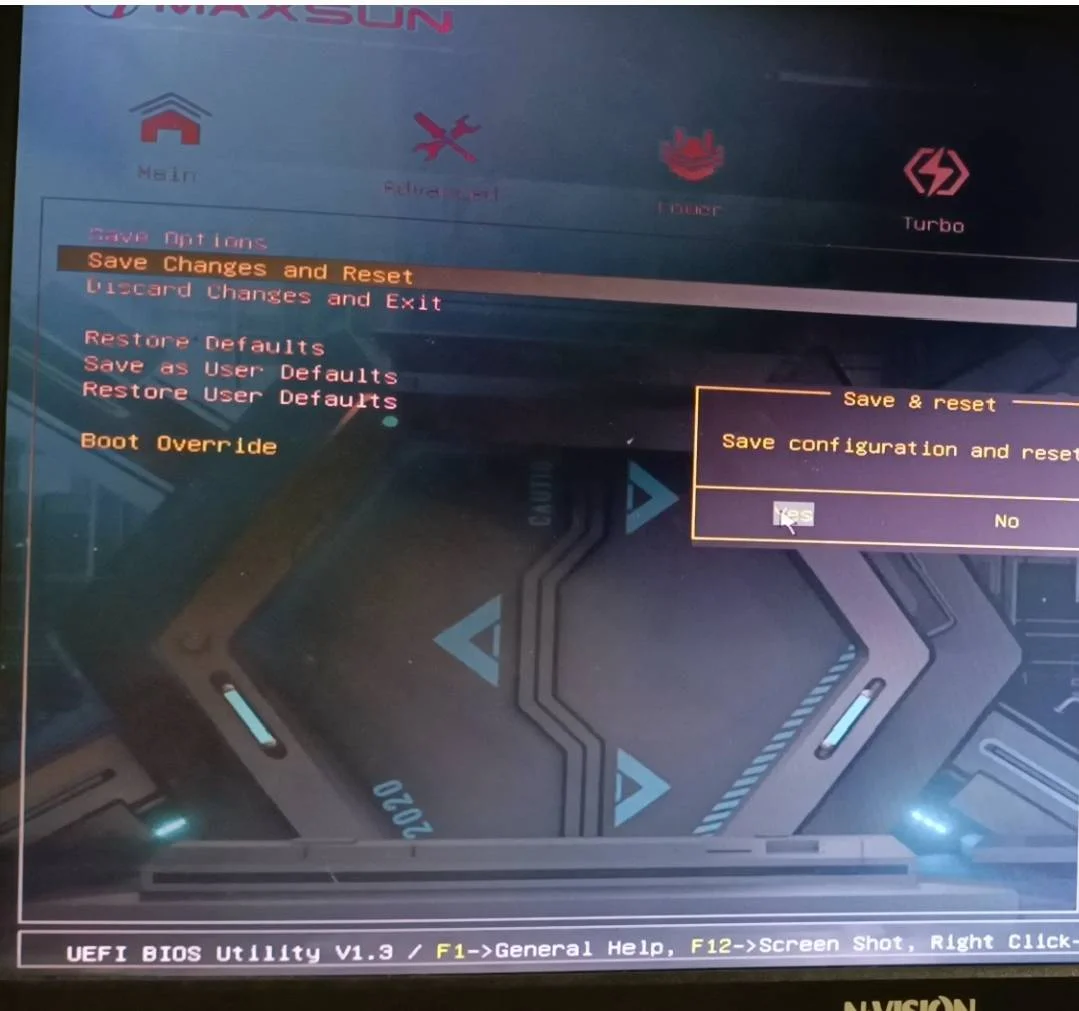

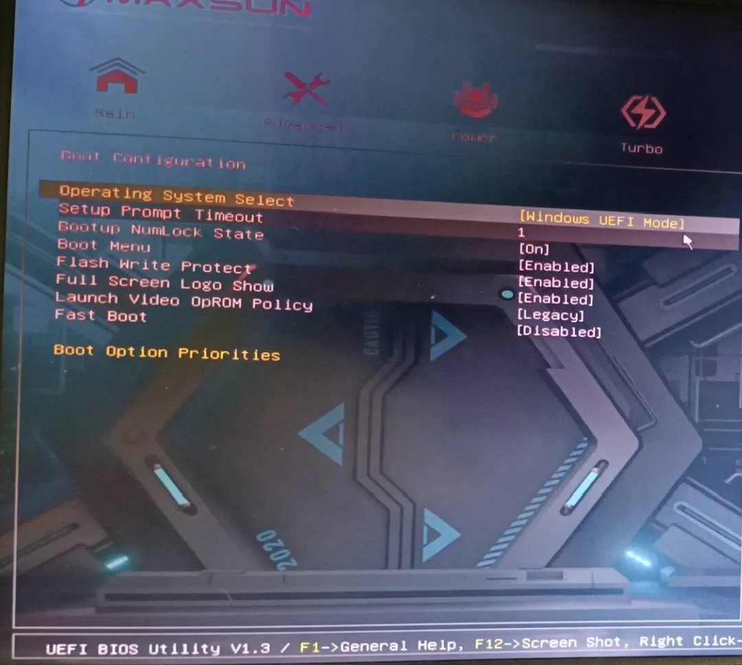

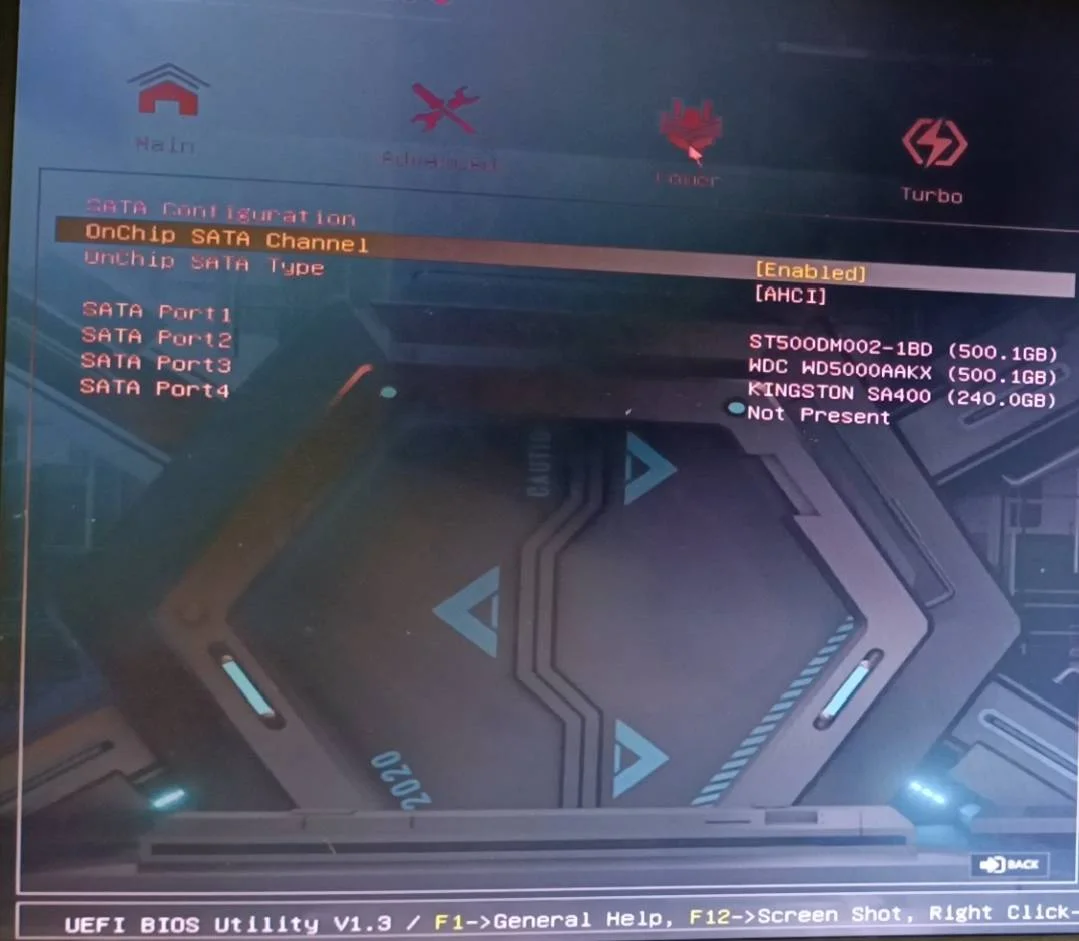

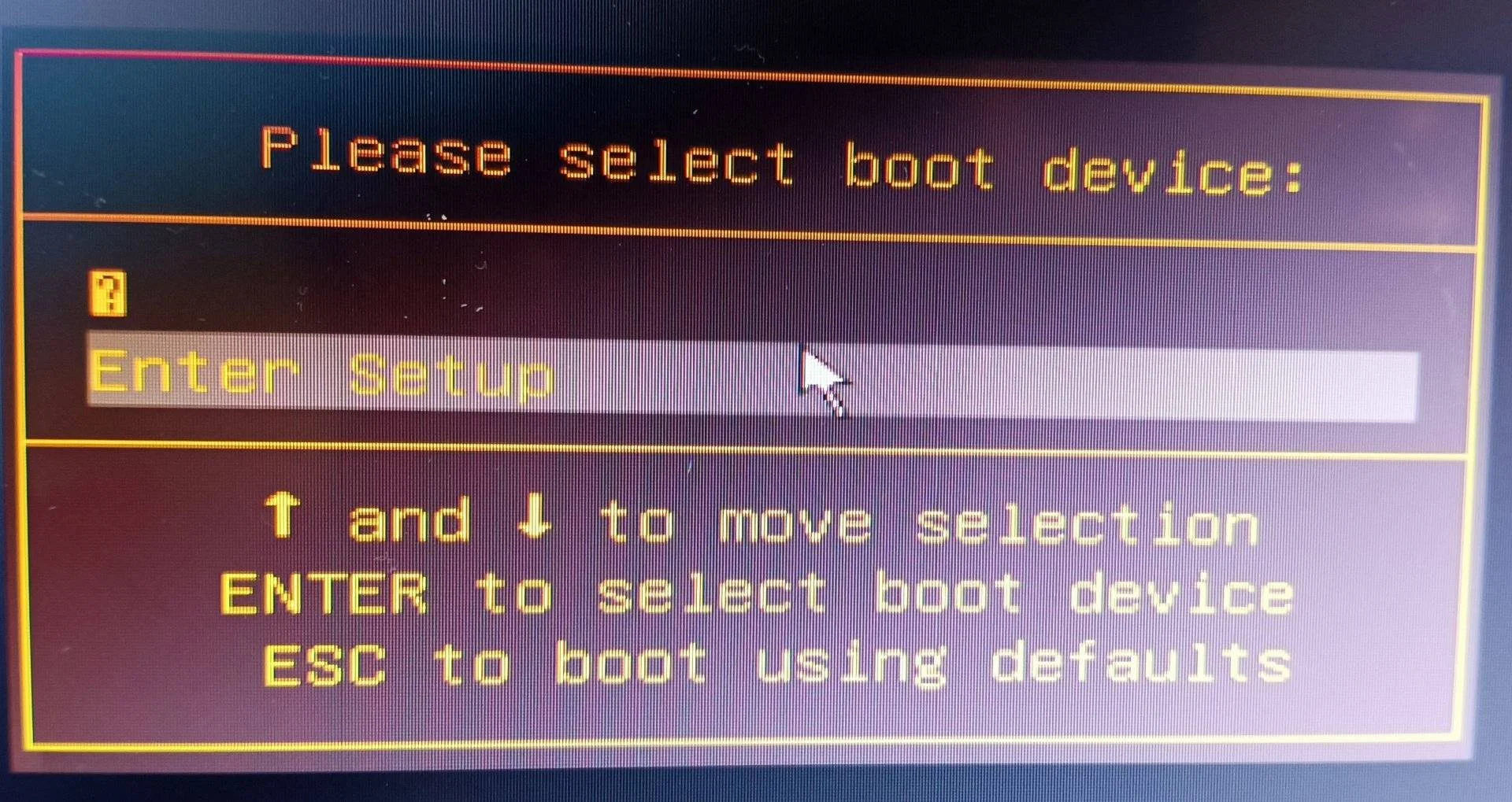

Binabasa ang SDD drive(may os na naka install at gumana at nabukasan na kaso bigla nalang napupunta sa bios kinabukasan hindi na mkaalis) at Hdd drive
Problem -Boot priority device not show
Tanung po kung sira naba ang motherboard?
salamat

1. Maling BIOS setting: Maaaring mayroong maling setting sa BIOS na nagiging sanhi ng pagkawala ng boot priority device. Subukan mong suriin ang mga setting sa BIOS at tiyakin na ang tamang device ang itinakda bilang unang boot priority. Kung hindi mo sigurado kung aling device ang dapat itakda, maaari mong subukan ang mga sumusunod:
a. Piliin ang "UEFI" o "Legacy" mode: Sa ilang mga kaso, pagpili ng tamang boot mode (UEFI o Legacy) sa BIOS ay maaaring malutas ang problema.

2. Nasisira o hindi tama ang kable: Maaaring nasisira o hindi tama ang koneksyon ng kable ng iyong HDD o SSD. Subukan mong suriin ang mga kable at tiyakin na maayos ang mga ito. Kung hindi sigurado, maaari mong subukan palitan ang mga kable o palitan ang mga port ng iyong mga drive.
3. Sira ang HDD o SSD: Maaaring may sira sa iyong HDD o SSD na nagiging sanhi ng problema sa boot priority device. Subukan mong i-test ang mga drive sa ibang computer o gamitin ang mga diagnostic tool upang masuri ang kalagayan ng mga ito.

hindi na yan magtuturn ON kung sira board mo, pinaka basic mong gawin, tangalin mo lahat ng drive mo at yang OS drive mo lng e salpak mo. to eliminate "priority" kung hindi pa rin mag boot, bka faulty drive nabili mong bago
