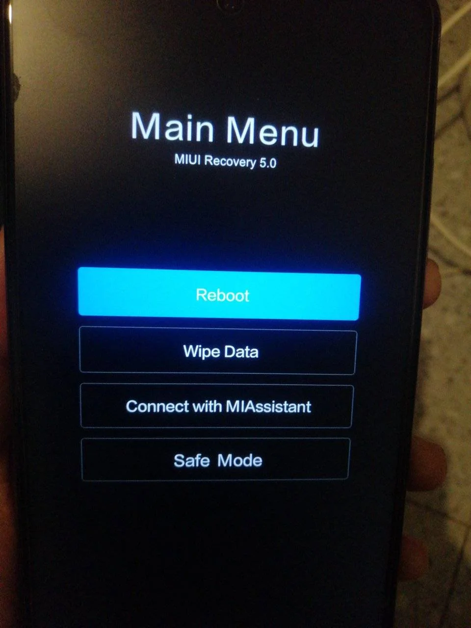

❓ Help Poco x3 pro MIUI recovery 5.0
Pano po ba Ito?
Kahit po reboot ko babalik lang din dyan? Para saan po ba ang safe mode ayoko kasi click yun baka bigla ma delete lahat ng files hays. Sana may maka help po huhu.
Solution
Shorted po volume up or down kaya palaging ganyan need mo papalitan yan or e disable muna yung volume buttons nyan dalhin mo sa pinakamalapit na technician pag sinabing program wag mo muna ipagawa ipa disable mo muna yung volume buttons or e hang tas on mo hintayin mo kung magtuloy ba sa home

Copy po hayaan ko nalang muna siguro pero di pako nag click ng safe mode sir basta reboot lang. I search ko nalang sir salamat po sa help
Solution
na open ko sir ginawa ko Yung volume down press + hold during rebooting then nag wait ako mag MIUI tapos, binitiwan ko after ng MIUI nag open sya pero asa lower Left side Yung safemode. Then ginawa ko po click ulit sa power button then reboot ulit para mawala safemode after non sumindi sya ulit.
tama din po Yung sinabi nyo may problem sya sa Volume up. Kasi nag try ako mag YouTube hininaan ko okay. Pero nung lalakasan ko ng onti biglang nag ayaw as in ayaw. Kapag hinihiga ko cp nag kukusa syang mag volume up. Salamat po bukas papa tignan ko po yung Volume Button.
palaging lumilitaw sa gilid Yung volume. Tama po kayo.

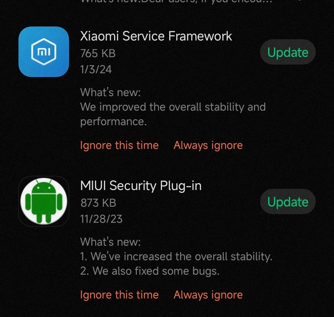

Dapat ko po ba to i update? Baka mamaya mamatay na naman 😅
wag mo e update pag naka charge kadalasan namamatay ang unit dahil nag ooverheat yan sakit ng mga poco
Volume lang po problema nyan di po yan sa program kaya pag nirerestart mo babalik na naman yan sa recovery mode
Naka gawa na ako nyan volume lang problema

I see sabi ko na technician kayo salamat po sir sa pag bibigay ng ibang info about sa phone ko 😊
Yes po di naman kagalingan na technician pero may kunting knowledge lang sa mga ganyang issue
Mag kano po pala pagawa sir sa volume no idea po ako
