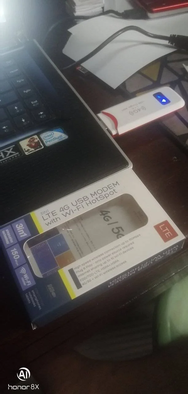

Pa-Help po ako. Nag upgrade po kasi ako ng pocket wifi ito po yung USB LTR 4g usb modem with wifi hotspot. Open po for any network. Nung nireset ko po sya hindi po sya maka pick up ng signal ng smart. Pero ok naman po yung sim card. Sinubukan ko po ibang sim same problem parin po. Sana po my makatulong. Salamat po.

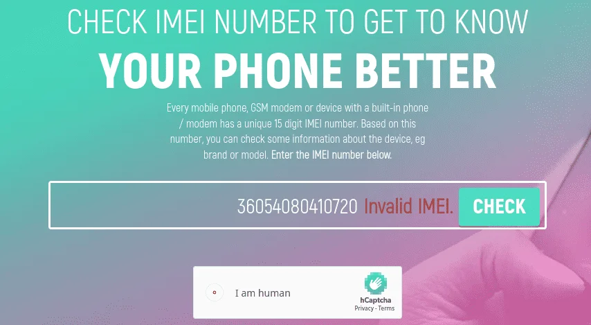

IMEI: 36054080410720 IMG_20240106_063312.jpg
hindi po gumagana mga smart sim pag invalid imei.
ganyan din issue ko nung nagflash ako ng mediatec cp tapos nareset yung IMEI.
ewan ko lang sa dito/globe pero pwede na nirereject narin nila pag invalid.
kulang ng isang number natypo ba?
kung duplicated imei din yan pwedeng di sya din gumana
