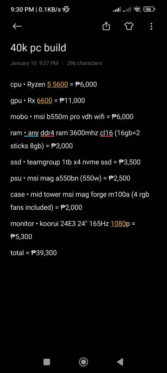

Baguhan din ako Share ko lang balak kong build pcie 4.0 at iwas ako sa cpu na may igpu, may ibang alternative parts pa na pag pipilian ang importante sakin ay r5 5600, rx 6600, mobo na b550 pcie 4, ram 3600mhz cl18 or cl16 16gb, ssd m.2/nvme pwede na din pcie 3.0 or 4.0 kung ano available na mura
