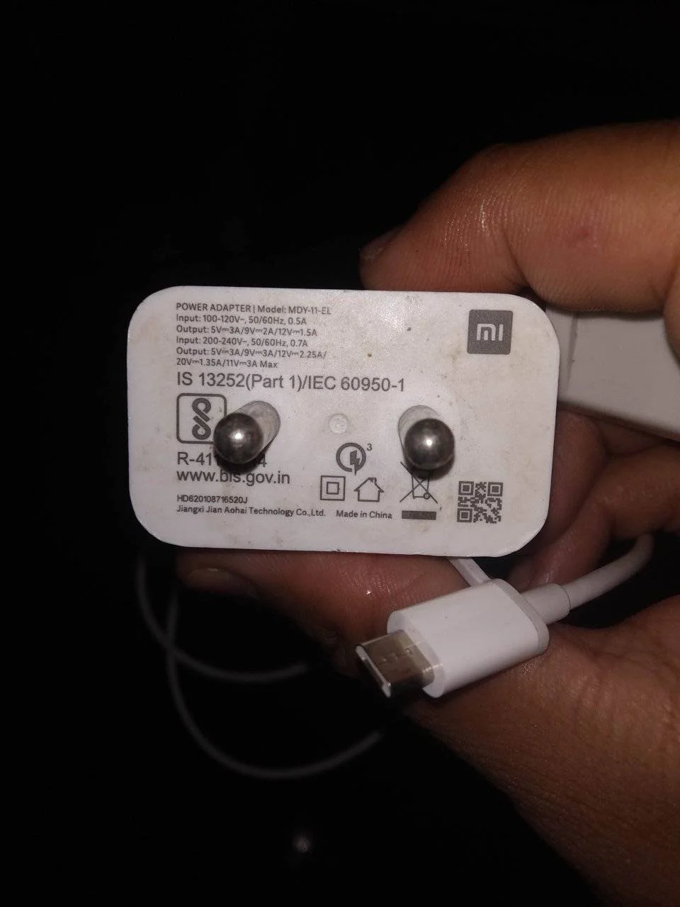

Ito po yung Specs ng charger ng X3 ng kuya ko. And yung sa Original Charger ng phone ko, is 5V/2A naman po.

Kahit pa 33w or 120w or highest wattage yung charger kung 10w lang yung supported ng phone, hanggang 10w lang ang tatanggapin ng phone. Gaya ng comment nung isa, adaptive naman siya, meaning, designed na sa circuitry ng phone na 10w lang ang kaya niyang tanggapin. Hindi na lalagpas diyan.
Again, take note that voltage is another story.

Noted Sir. If di po nakakasira yung 33W pag chinarge ko sa phone ko na 10W lang na supported, di na ako magwo worry. As long as na 5V lang yung charge niyan.
