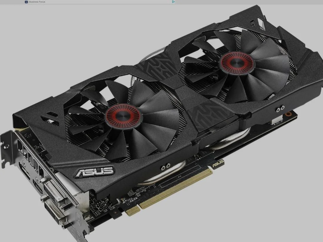

❓ Help Help check my PSU
Para malaman kung ang Asus GTX 970 ay compatible sa iyong power supply unit (PSU), kailangan natin alamin ang power requirements ng video card at ang maximum power output ng iyong PSU.
Ang Asus GTX 970 ay may average power consumption na nasa 145 watts, ngunit maaaring umabot ito hanggang 225 watts kapag nasa full load. Kaya, kailangan mong masiguro na ang iyong PSU ay may sapat na wattage upang matugunan ang mga power requirements na ito.
Para malaman ang maximum power output ng iyong PSU, maaari mong tingnan ang label sa PSU mismo. Dito, dapat makikita mo ang wattage rating ng PSU. Kung halimbawa, ang PSU mo ay rated sa 500 watts o higit pa, malamang na sapat ito para sa Asus GTX 970.
Gayunpaman, hindi lang wattage ang dapat isaalang-alang. Dapat din tingnan ang kalidad ng PSU. Kung ito ay isang low-quality o hindi kilalang brand, maaaring mayroon itong problema sa pagbigay ng consistent at sapat na power sa iyong mga components. Kaya, kahit na may sapat na wattage, maaaring hindi ito ang pinakamahusay na pagpipilian.
Magandang ideya rin na tingnan ang iba pang mga konektado ng PSU tulad ng mga power connectors. Ang Asus GTX 970 ay nangangailangan ng isa o dalawang 8-pin PCIe power connectors. Kaya, dapat tiyakin mong ang iyong PSU ay mayroong mga cable na ito upang maikonekta ang video card ng maayos.
Kung mayroon ka nang mga detalye ng iyong PSU (brand, model, wattage, atbp.), maaari kong bigyan ka ng mas tukoy na pagsusuri.

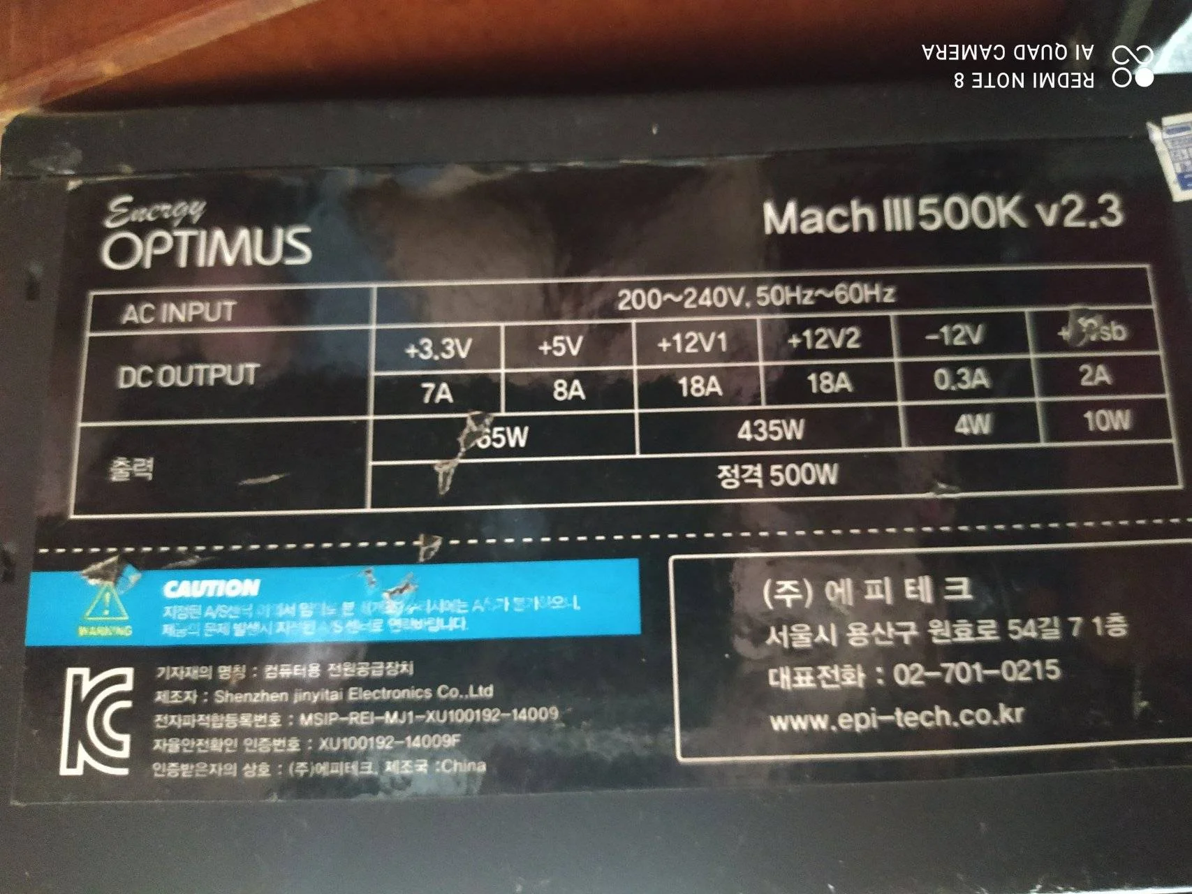

my psu is energy optimus mach III 500K V2.3 500WATS
Ang Energy Optimus Mach III 500K V2.3 500W ay isang entry-level power supply unit (PSU) na may maximum power output na 500 watts. Kung ang average power consumption ng Asus GTX 970 ay nasa 145 watts at maaaring umabot ng 225 watts sa full load, ang iyong PSU ay may sapat na wattage para sa video card.
Gayunpaman, mahalagang isaalang-alang ang kalidad ng PSU. Ang Energy Optimus ay hindi masyadong kilalang brand, kaya't hindi natin lubos na maipapahayag kung gaano ito ka-reliable at consistent sa pagbibigay ng sapat na power sa iyong mga components.
Kung ang iyong budget ay hindi limitado, mas mainam na mag-invest sa isang mas kilalang at mas mataas na kalidad na PSU mula sa mga kilalang brand tulad ng Corsair, EVGA, o Seasonic. Ang mga kilalang brand na ito ay kilala sa kanilang magandang kalidad at mabuting performance sa pagbigay ng sapat na power at pagprotekta sa mga components ng iyong sistema.
Pagsusuriin din ang mga konektor ng PSU. Siguraduhin na may mga sapat na 8-pin PCIe power connectors ang iyong PSU upang maikonekta ng maayos ang Asus GTX 970.
Sa pangkalahatan, ang iyong Energy Optimus Mach III 500K V2.3 500W ay maaaring magiging sapat para sa Asus GTX 970, ngunit hindi ito ang pinakamahusay na pagpipilian dahil sa kahinaan nito sa reputasyon at kalidad. Kung maaari, mas mainam na mag-invest sa isang mas matatag at mas kilalang brand ng PSU para sa mas maasahang pagkakabigay ng sapat na power sa iyong video card at iba pang mga components.
First dont be fooled with the 500watts. As you can see ung power supply mo eh may 2rails (+12v1 at +12v2) meaning ung 435watts eh magiging 217watts lang para sa gpu unlike sa single rail na 500watts kahit 300watts na gpu pwede sya.
Dun sa question mo kung ung watts nyan na 217w titignan mo kaya naman nya ung 970 ang tanong lang talaga jan eh ung quality ng psu na yan kung kaya ba nya magsupply ng constant na watts sa gpu mo ng matagal ng walang hirap or spike sa voltage kasi yang ganyang brand alam ko generic lang yan ung mga branded hindi na sila nagawa afaik ng dual rail puro single rail na sila.
As for me hindi ko advise gumamit ng generic psu kung may power hungry ka na device like gpus
