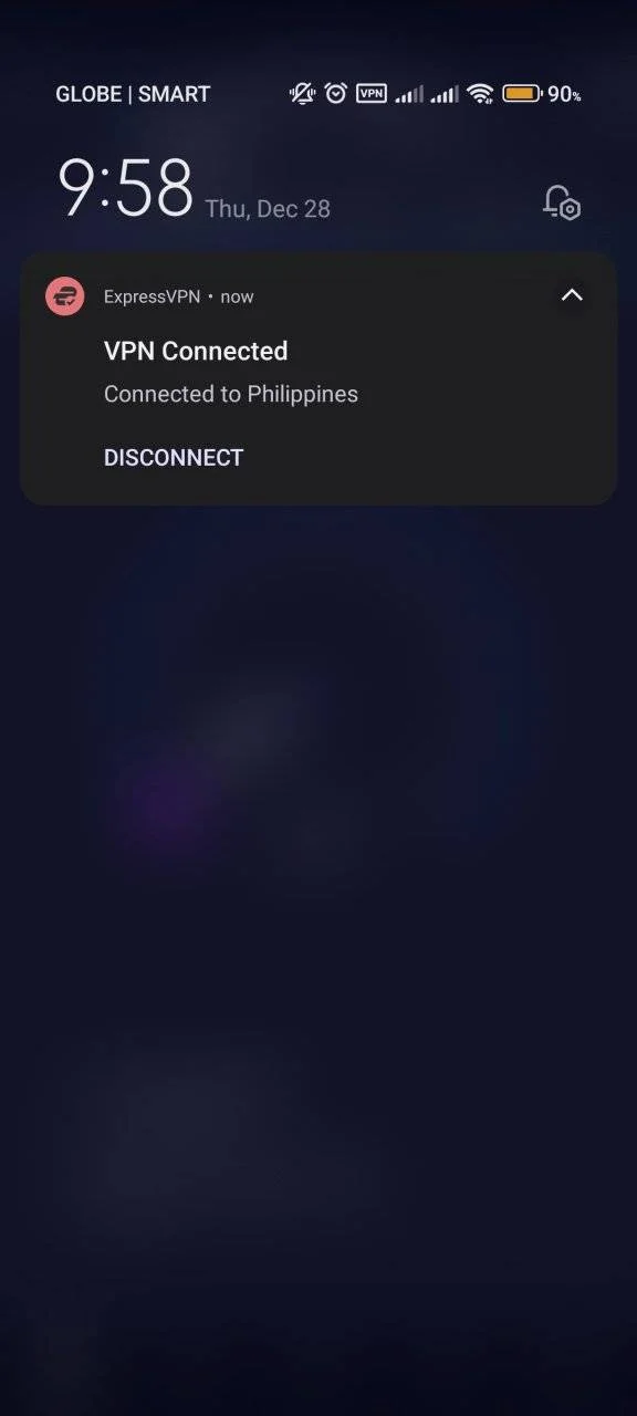

Pero nakaka connect sa VPN, and nakakapag browse na ng normal.
Pag walang vpn walang intenet, using TODODATA10

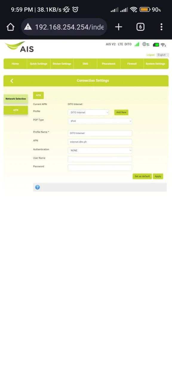

Nagamit ko na dati itong DITO sim ko din same modem, pero ibang promo gumana naman, ni set ko lang din APN sa DITO, pero ngayon ayaw na talaga, naka ilang restart na ako

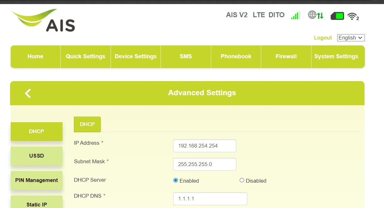

UPDATE: Inayos ko lang DNS Server ko. naka set kasi sa DHCP Server ko sa Modem ay 1.1.1.1 tapos ni edit ko lang din sa cp ko via static settings sa wifi connection, naka connect na ako sa internet.
sa laptop:
sa CP Wifi Connection, edit lang IP Settings to Static, palitan DNS 1 and DNS 2
sa laptop:
