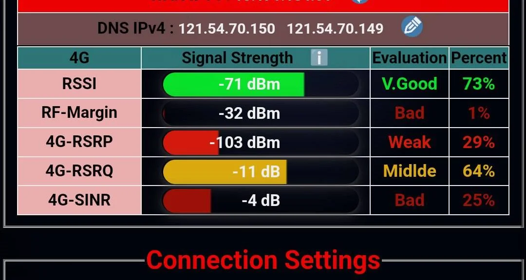

Survey lang po sa mga kapwa Unli Data user.
Sa area ko kase may lumabas na mabilis na band/frequency ngayong Disyembre pero pagkatapos ng 2 lingo ay nawala. lahat nung natirang band/frequency ay negative na.
Di ko sure kung congested na lahat ng tower samen kase ok naman nung november(from 4-6 SINR to 0 to negative 14 SINR).
936 modem + Hyperbolic 36dbi antenna ko
Haha dapat sinave mo yung PCI at DL freq nya tapos hanapin mo gamit ltediscovery or networksignalguru
Yung akin nilipat yung pinakamabilis na PCI sa ibang location (nascan ko using apps at nag survey ako outside kung nasan na ba sya) need ko ng mataas na parabolic antenna para masagap ulit.
Negative SINR sa area ko tapos unstable masyado, lumulutang sa -5 -> 8 at 10-30mbps.
Band 1,3 mabagal. Si band 28 lang ang pumapalag at abot 40mbps sa gabi (may 936 ako na may band28).
Masmabilis pa nga phone ko (band 28) sa mga 936 ko nakakaduda pero sa globe at dito 10dB SINR kahit wala pa antenna.

actually paps naka ss saken yung scanned bands kaso kahit i bandlock ko hindi na sya nalabas sa d2k(sinubukan ko na din dalhin yung d2k 150m away ng bahay dun sa main road na tanaw yung tower pero hindi na talaga lumabas yung frequency hahaha, nawala talaga yung band hahaha. ngayon yung old band semi stable nakaka 15mbps din kaya hindi na iyak sa pag browse at download

ang theory ko kasi tinaas ata nila yung mabibilis na bands or tinutok lang sa commercial areas. kasi pag nasa mga mall/SM ako smooth naman connection, 80mbps sa phone.
sa bahay at phone 1mbps lang sa tanghali lag ML pero sa madaling araw 50mbps.
pag modem (band1) 10mbps lang pero stable naman at 40mbps sa madaling araw.

ahh ganun ba, so may tulog pa ba kung mag upgrade ng atenna? naka 36dbi hyper mimo ako ngayon + 18dbi mimo antenna pero yung SINR signal strength nababa ng 9 tas peak 17 hahaha.

upgrade ng antenna height lang. yung tipong pang 3rd-4th floor na taas kung kaya.
pag urbanized area need masmataas pa.
baka mas effective femtocell kaso sa mga mall/corpo lang sya available.
parang good as 3rd floor na setup ko kase 18ft na poste tas nasa taas ng bubong di na din kaya dagdagan kase sobrang bigat na hahaha.
