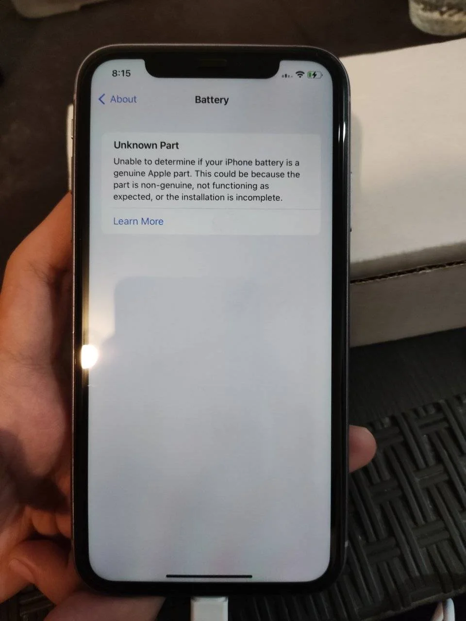

hii bumili kase ako online ng ip 11 ( refurbished/renewed) ok naman yung phone kinis pa. Now may na encounter lang akong report. Baka may alam kayo pano ito isolve ng tama? balak ko sana i update ios 17. hearing solutions ako. thanks!
ipang gigift ko sana to. bukas
possible pinalitan ng replacement battery yan kaya meron uknown part, naka serialized kasi every parts ng phone ngayon, pag hindi match sa orig, ganyan yung lalabas na message
yes gets ko naman. Yung solution sana dito. Kase pano nalang yung mga nagpapa change battery sa technician ganyan rin pala result?
yes po ganyan din result, pero may way diyan para ma bypass yung unkown part kaso need ng mamahaling tool or second option is tanggalin yung motherboard ng battery na galing sa original phone then i donor don sa replacement one.
hi nagpa battery replacement din ako last month and meron naman sakin kasi pinapili ako ni technician if yung mumurahin na battery ba ilalagay (di makikita battery health) or yung tig 1k plus na battery (halos magkapareho sa original charger) and syempre pinili ko naman yung mas mahal and so far so good tagal malowbat
papalitan mo battery nyan if mabilis mag drain yung battery nya pero if hindi naman and matagal mag drain or malowbat, wag mo na palitan since yung battery health i iphone is hindi sya totally accurate na degraded na battery mo, kumbaga guesstamation (guessing and estimation) based sa cycle count ng battery and nominal charging capacity ng phone mo
i on mo lang yung iphone analytics sa settings and wait mo isang araw tapos after nyan check mo sa data analytics yung nga files na nasa latest date and open mo lahat if meron ka nakitang sobrang haba na codes scroll down ka lang sa pinakamababa and and hanapin mo “last_value_MaximumCapacityPercent" yan yung battery health ng battery mo
Ok na nagchat nako sa seller pupunta nalang daw ako sa apple store para palitan ng iphone battery then bibigay sila ng refund para sa overall cost. thanks sa input 🫡
