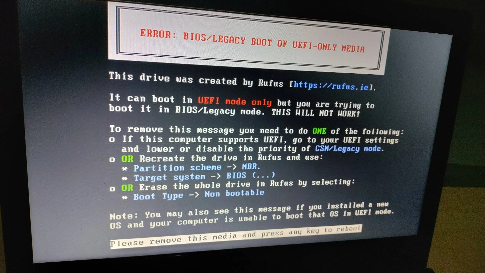

thanks dito boss, anyway pwede ba kita ma PM? need ko lang ng help para sa pag install ng os hindi kais nadedetect yung bootable USB ko sa bios
Pwede naman boss, Dapat alam mo kung ano partition ng System mo boss, Kase kung GPT yung ginawa mong bootable, Tapos MBR pala dapat, Hindi talaga madedetect yun
oo boss, GPT yung sa disk manager ko tapos GPT din naman nilalagay ko sa RUFUS pero pag sa BIOS na hindi talaga sya nadedetect, Tried sa legacy nadedetect sya pero hindi naman sya naboboot sa Boot Menu
