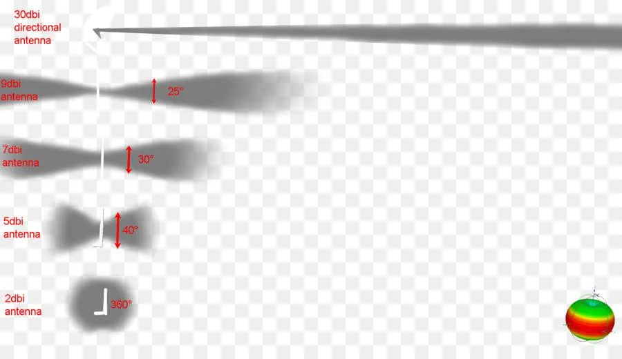

omni directional yun antenna nyan, kailangan mo maintindihan yun signal pattern lalo na kung nilagay mo sa bubong, walang signal yan na ibabato sa baba at loob ng bahay kahit palitan mo pa ng high gain antenna, kailangan mo yun mesh wifi para loob at labas ng bahay ay may wifi signal
kisspng-aerials-radiation-pattern-wi-fi-antenna-gain-wirel-antenna-5acc548779fdd3.420349541523...jpg
