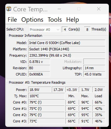

Di ko sure if normal pa ba to na temperature sa laptop
Specs nya
Intel i5 9th gen
12 Gb ram
Nvidia 1050
520 SSD
4 yrs palang sakin
Hindi naman ako gamer. Ginagamit ko lang sya for research lang mga 10 - 15 tabs nakaopen. Usually 80c - 95c lagi ang temp nya.Yang nasa pic nakaopen lang browser nyan pero ganyan agad temperature nya .
Nilinisan ko na yung fan, heatsink sa loob , nilagyan ko na rin ng bagong thermal paste.
May pc ako ang temp nya nasa 40c - 50c lang palage hindi ganyan sa laptop ko. Ano kaya pwede gawin?

patingin ako ts nung ganto mo, usually dito nakikita yung app or process na nagiging cause ng high temps sa pc eh.
yan po lods.

Ano ba dapat temperature ng ganyang laptop
hmm pasuyo ako lods, na sa cpu mo ilagay yung arrow instead sa ram para makita natin yung mga processes na iba pa since nasa memory kasi yung filtering from highest to lowest.
saka based on observation ko kasi sa laptop ko, usually dapat may pagitan yan between table and device. kasi kadalasan sa mga laptops sa ilalim din ang inward fans nakaplace. kung laging dikit na dikit or maliit yung pagitan between sa ilalim ng laptop mo and sa surface kung saan siya nakaplace. walang makukuhang airflow papasok ang inward fans and ang result talaga is higher temps kahit wala pang ginagawang activity sa device.
mgkaiba ang PC at laptop pag dating sa temp. ksi ang PC may matinong airflow, ang laptop wala. kung wala ka sa aircon room, then its possible aabot ang ganyang temp specially kung maraming nagtatagong running apps sa laptop mo. mas better tlaga may laptop cooler ka
ano yung exact model ng laptop
kase dipende yung temp mo kung saan exhaust and intake ng mismong laptop since pede sya sa baba yung intake so need mo sya i elevate or pede sya sa side yung exhaust so need no obstruction sa side
my 2nd opinion ka na rin ba dun sa pag palit mo ng paste since my mga laptop na yung mismong processor chip lang yung nasa loob and walang IHS so pede ibang chip nalagyan ng thermal paste (acer madalas my ganto)
For me, normal lng po yan sa high performance na cpu tsaka nka 45W tdp. May ambag rin room temperature baka mainit tsaka ung wlang ganun hangin. Try mo undervolting at disable turbo boost ng cpu pampa lessen ng heat at power consumption. Tsaka mga startup apps disable mo ung di mo nagagamit.
