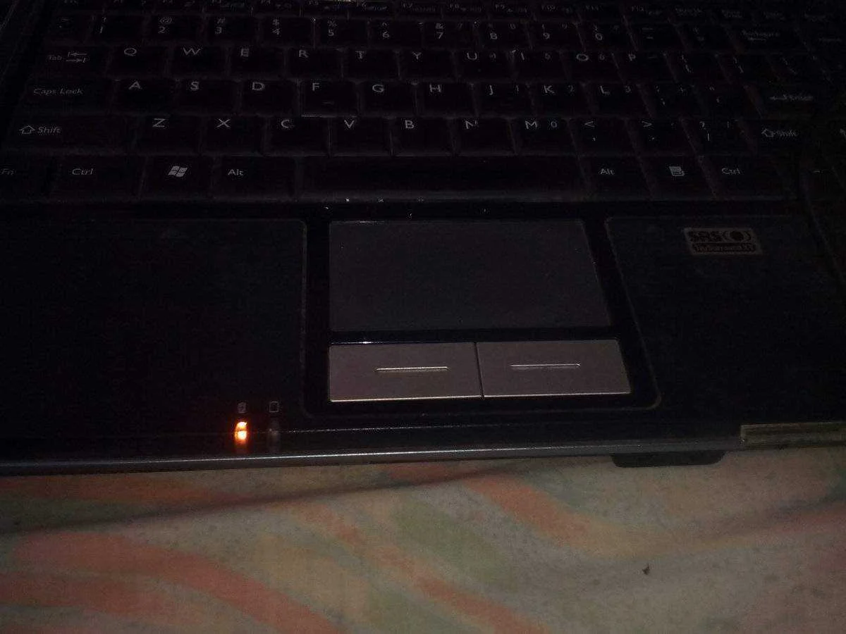

Maam/Sir patulong naman po laptop ko ayaw mag open nag chacharge naman pi tinangal ko na rin batery pero ganon pa din. Pag kinabit ko yong battery nya at charge naka orange lang po yong led light nya pag ka maya maya po mag blink na yong light indicator nya aya talaga mag bukas.. Ano po gagawin ko..BENQ unit nya.. Please help

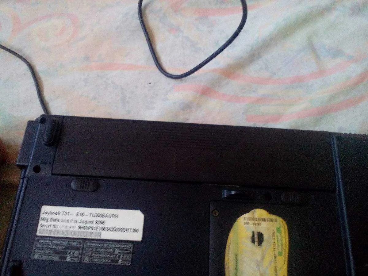

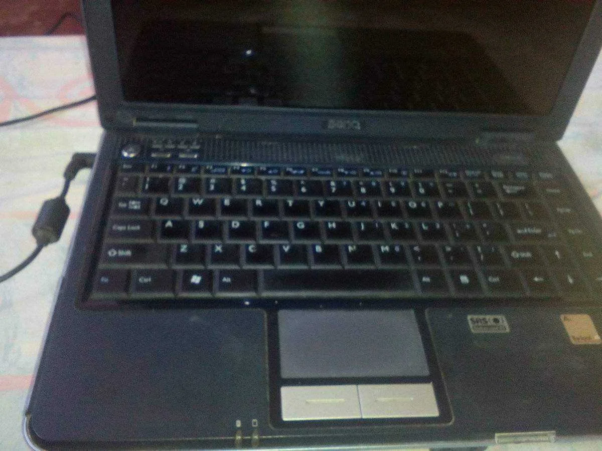

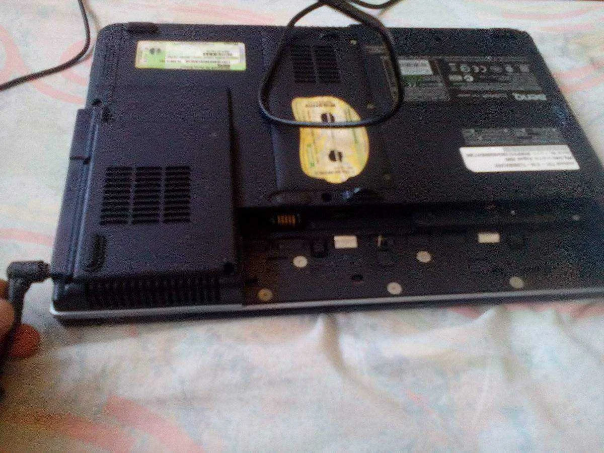

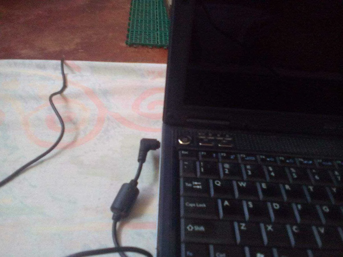

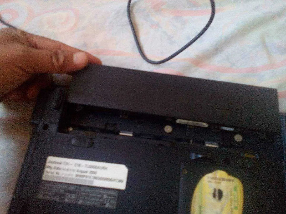

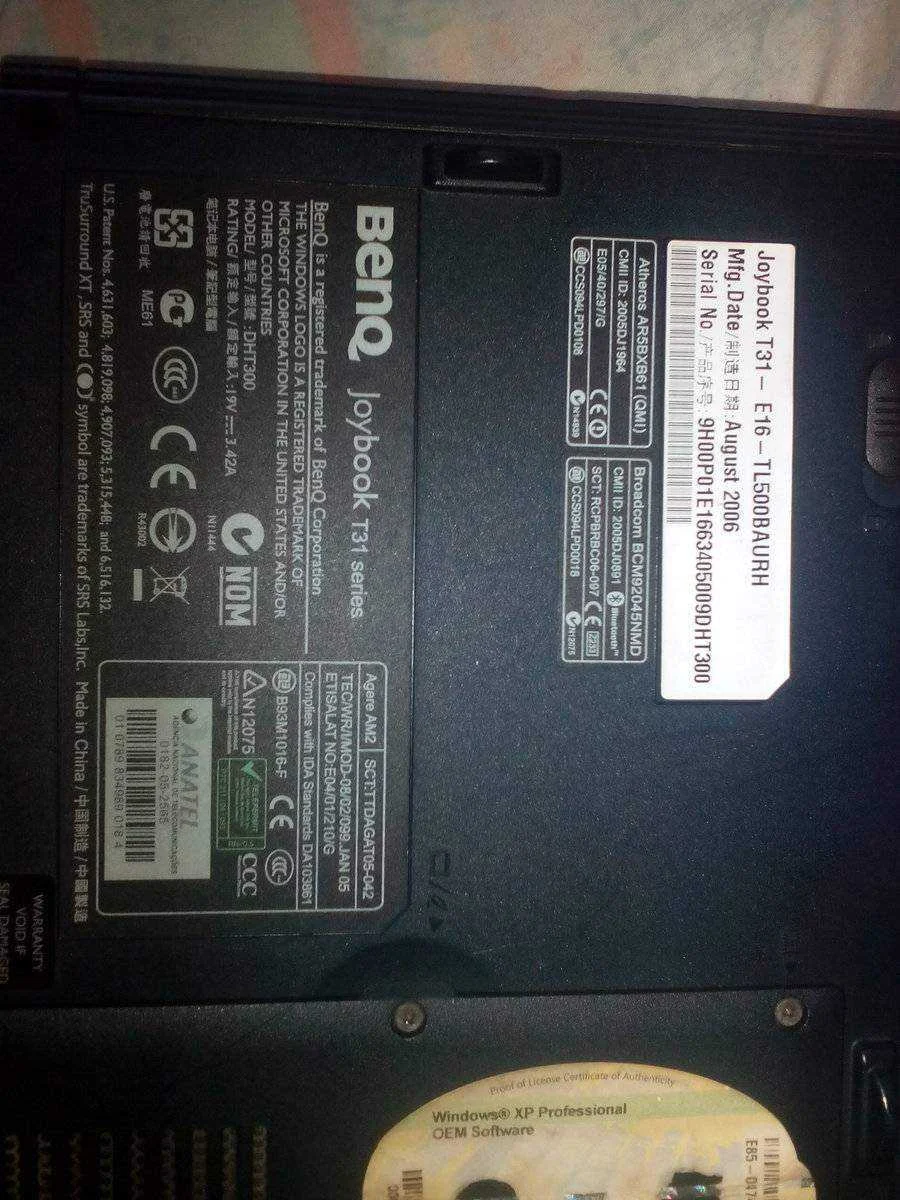

Paki tingna. Boss
Screen shot ko nalang po
Plug unplug po try ko na wala po talaga
Ano kaya pwede gawin.
Boss kuligma...try ko na wala parin...huhuhuh
