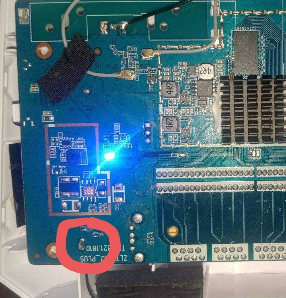

❓ Help Pwede ko po bang solder dito yung 12v .3a or any amp output na fan pero 12v? Zlt s12 pro

Pwede din irekta sa adaptor yung fan tapos iisa silang saksakan papuntang modem sir?
i think wla naman problema kung iisa lang ang supply ng fan at modem
500ma normal consumption, 1a kung madami users
add fan .3a ....
2.5a supply, di namn magkukulang sa power
add fan .3a ....
Solution
add fan .3a ....

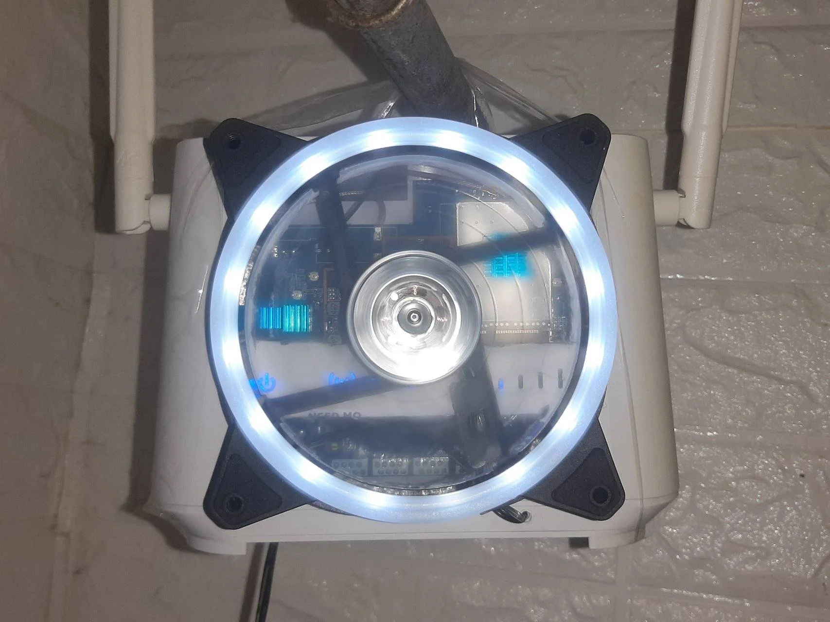

Maraming salamat po hays nakahinga ng maluwag haha dami tanong sa isip ko kahapon pa kasi triny ko saksak yung 5v na fan ayun uminit yung fan tinanggal ko kaagad
Salamat po sa mga info post ko po itsura dito kapag nakabit ko na
iinit talaga yan dapat 12v din yung fan kung 12v ang supply.
bili ka converter 12v to 5v saka mo ikabit yung fan na 5v
remember na kung 12v yung output ng power supply, dapat 12v din yung fan, or else talagang maluluto yung fan mo nyan
Salamat po sa mga infos and guides mga master solid po walang patayan walang dc issues walang overheating probs. Nilagyan ko rin heatsinks mga mini chips niya tsaka yung part sa loob na unang nag iinit and nakaka 30gb per day ako na data gamit new promo ni trams na unli99
