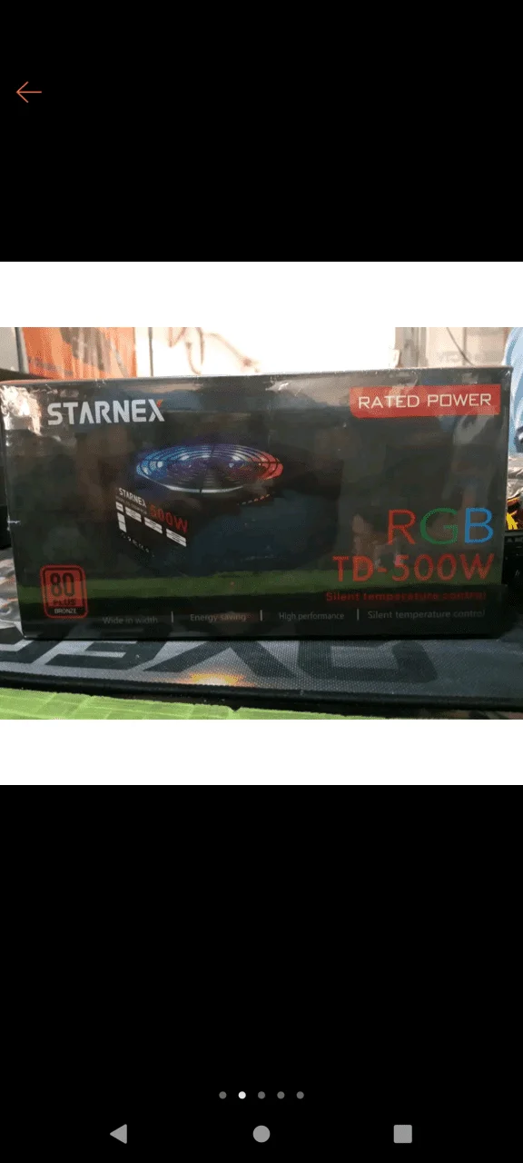

mga boss, normal din ba na umiinit ang psu habang nag lalaro? 500w na psu i5 4690k 16gb ram gtx 660 gpu.
umiinit kasi yung psu ko habang naglalaro ung processor nasa 60c to 70c ung gpu ganun din.

Sa games lang naman umiinit lods, baka normal lang din lalakas din kasi ng wattage ng cpu tsaka gpu ko.
ang CPU at GPU mo boss walang problema sa temp. pero ang PSU mo hindi normal kung mainit. like yung nkakapaso.. kahit matakaw pa sa kuryente, ksi ang PSU ko 700W which is recommended sa GPU ko. hindi nmn umiinit, kahit naglalaro ako 5hrs pataas. kahit nga buga ng hangin malamig, pero CPU/GPU ko 75c-80c ang temp. feel mo tlaga init sa exhaust.
