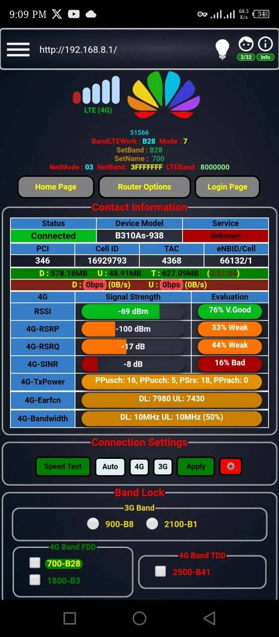

❓ Help My DITO connection seems not good what do you think?
DITO samin biglang humina & then malakas lang yung upload speed niya. download speed naman ay hindi 200kbps
which band po ang the best suit nito?
siguro talaga maintenance po, sa lugar dito samin wala naman balita sana talaga matapos ng mabilis nila. 17 days na kasi nagka ganto, 15MBPS namann ito noon. ngayon naging 400kbps nalang :(
NASA R051 naka insert. ( BAND 1/28/41 lng po yung support samin dito the rest globe and SMART )

I see, sayu po anong best suit sa BAND na mention ko dito po? para set ko nalang kahit mahina ang speed para pag natapos na yung maintenance full set nadin ito. ( di kasi ako magaling sa ganto hehehe band 1/28/41 ??? )
band 41 kung meron at malakas naman. compared sa band 1 at 28.
pero no choice naman band 28 ka nalang kasi yun lang excellent sa images.
Mas magandang signal yung Band 28, kung panget yung Band 1 at 41 sa inyo.
Depende nalang ts pag lumakas signal sa inyo yung Band 1 at 41, diyan ka na lumipat. So testing testing monalang tas i-speed test mo.

In my testing, Band 1 at 41 lang ang mabilis sa down/uplink speed, pero sa signal hindi gaano kaganda.
Samantala naman yung Band 28, maganda ang signal reception niya as long as hindi masyado malayo at dapat maging maayos na signal, ngunit mas mabagal ung dl/ul speed kumpara sa Band 1 at 28. Dahil yung frequency ng Band 28 is 700 MHz which is maganda ang sagap niya kaysa sa high frequency ng Band 1 at 41, pati rin sa 5G na Band 78 which is exceptional.

Band 1- 145kbps
Band 28- 400kbps
band 41- 109kbps
before naging kbps itong mga band na mention ko. malakas naman ito noon like band 1- umaabot ng 15 to 20mbps, band 28 naman nasa mga 10mpbs UP & band 41 naman nasa 5mpbs. di kaya siguro sa dami na ng user dito samin po? tapos isa lng Tower nila limit na ang user??
May problema yan yung signal sa inyo ts, sa tingin ko kakaunti palang siguro yung tower sa inyo. Dahil kaunti lang gumagana yung tower ni DITO, ayun lalo naging congested siguro sa inyo.
Di ko lang alam sa inyo kung gaano kalayo yung tower kung saan mabagal, recently sa ibang thread nabasa ko na mabagal daw yung DITO sa may Davao area. (Me taga CALABARZON area). Dapat below 1km yung range sa signal para goods yung connection otherwise. Expected ko pag nasa around 1.5km+ automatic pupunta yan sa Band 28 pag di kaya yung B1 at B41
