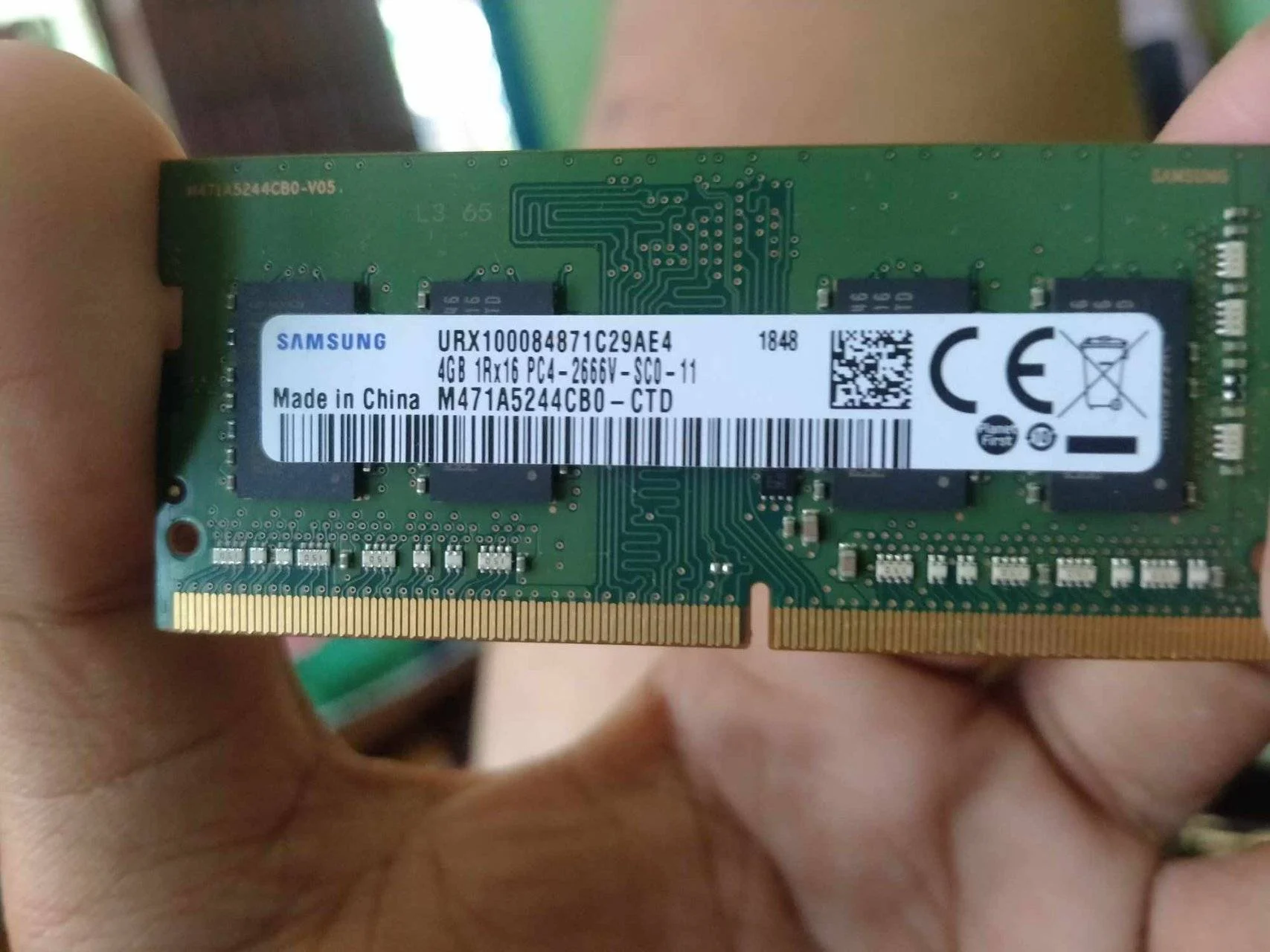

ito po
pag search ko ng RAM na stock niya ang result ay ddr4. kaso ang nasa task manager na function niya ay hanggang 1866Mhz lang (sa pagkaka unawa ko ddr3 ang ganyang freq)
that RAM is clearly DDR4 2666mhz, its literally written in the RAM. kaya 1866mhz lang speed ng laptop mo because its either hangang 1866mhz tlaga kaya ng laptop mo or nka off ang XMP mo kaya hindi umaabot sa 2666mhz.

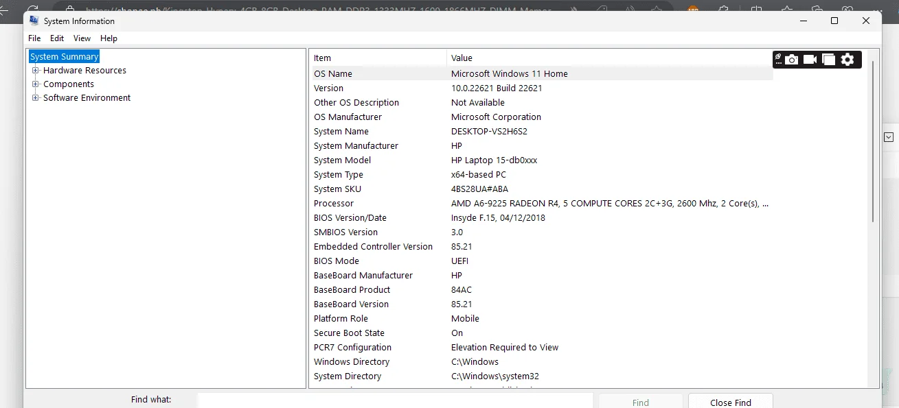

Hello po , paps pwede po kaya e open ang XMP ng laptop ko po?
laptop ko po
Windows 10 Pro
Brand NEC VersaPro VX-T
Processor Core i3 6100u
iGPU HD520
Ram 4Gig 1Rx8 PC3L - 12800S
Hello sir. Paano po ba maa activate ang xmp sa bios? Wala kasing option sa bios ko
laptop ko po
Windows 10 Pro
iGPU HD520
nasa bios lng ang XMP, pero not sure kung need mo pa mag xmp since 1600mhz lng ang speed ng RAM mo. unless 1333mhz standard speed sa mobo mo.
kung walang XMP try to find DOCP or EOCP, iba iba ksi name nyan dependi sa brand ng mobo.
