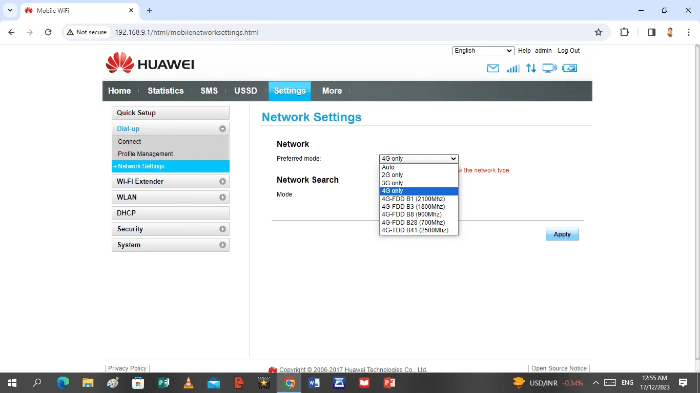

Dito samen 1 at 28 lang meron so posible na di rin available yan lahat sa inyo. Band 41 (2500)ka nakakonek base sa screenshot mo.
Kita ko sa youtube supported naman mga bands sa pocket wifi mo kung unlock mo yan nabili check mo sa network settings baka di nakacheck ibang bands or lock mo sa band 41
pwede din naka band 41 sya so walang signal

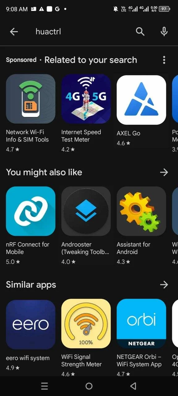

bro alam mo ang huactrl sa playstore?

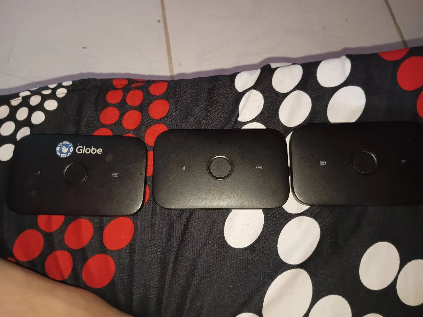

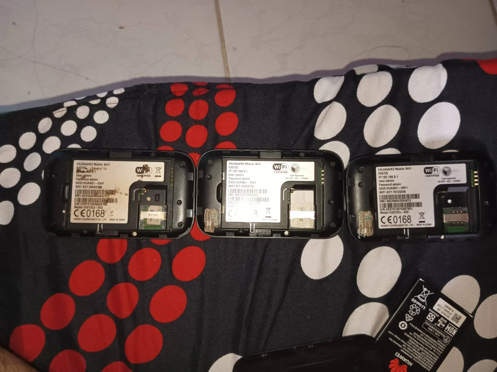

Yan po mga pocket wifi ko .. gumagana yan sa leyte gamit nah dito sim.. dito sa qc.. kahit anong unit ayaw talaga makadetect ng net.. nakaopen line naman yan lahat.
San yon dito paps?

magkaiba pala network setting ng sayo at sakin papssayo nakita agad sakin pocket wifi may arrow down pang dapat iclick para pumili ng available band.
