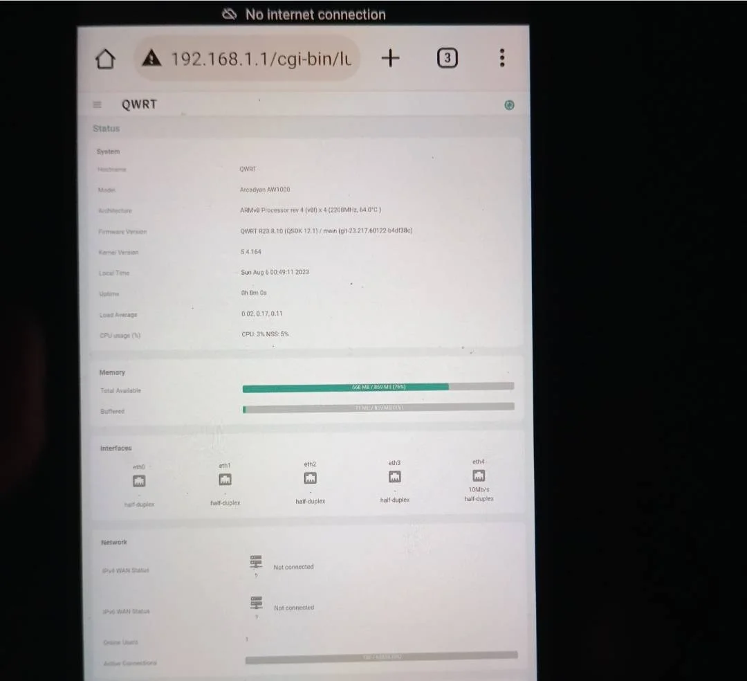

❓ Help Telstra Arcadyan aw1000 5G?
Meron lods pero di ko alam yung command. Mag-aask pa ako kay lodi na binilhan ko mamaya siya rin nagturo pero di ko ma gets hahaha.
Tama ba tong ginawa ko? Iba kasi firmware ng telstra yung UI niya parang pang programmer, di siya friendly sa tulad ko na estudyante ng University of YøùTùbé. wala rin tuts sa YøùTùbé. Sana may makatulong.

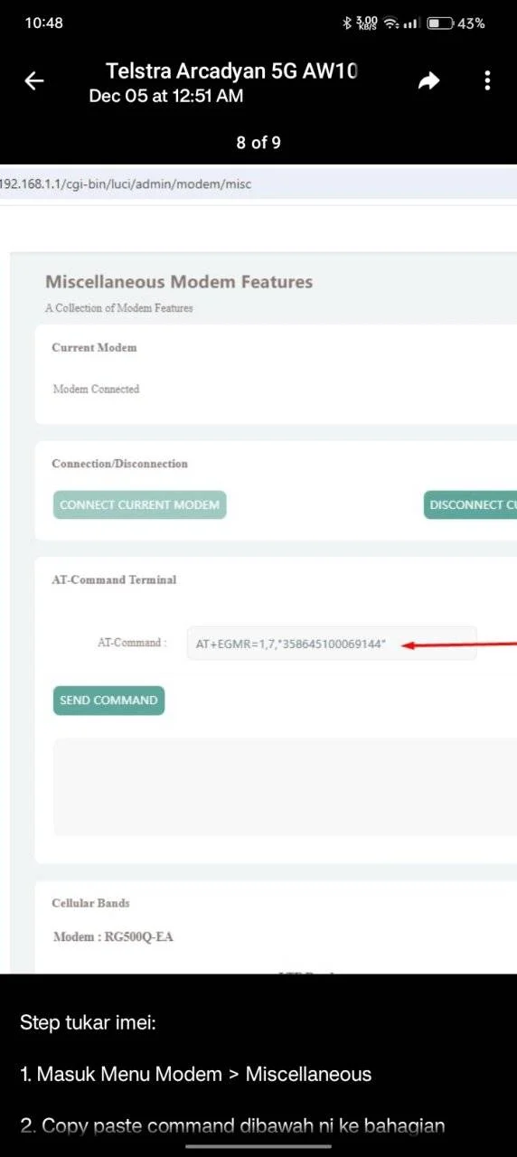

AT+EGMR sya lods nakita ko sa tg. baligtad sayo eh hahaScreenshot_2023-12-19-10-48-25-06_948cd9899890cbd5c2798760b2b95377.webp

Ok na lods may nakita ako sa google. Salamat pa rin.

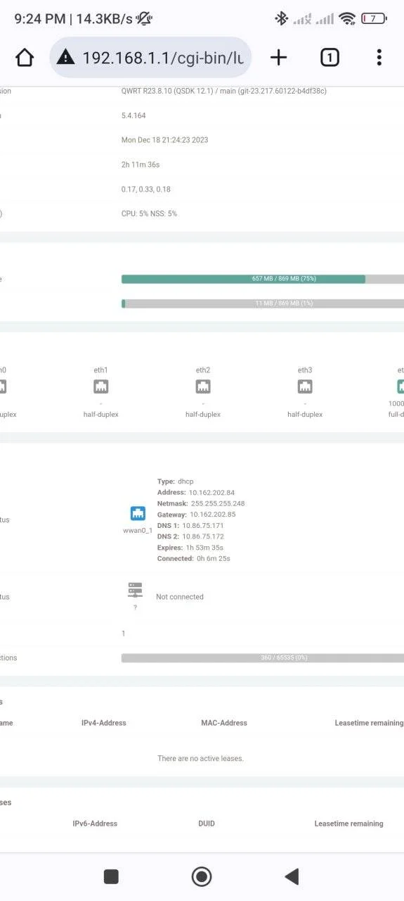

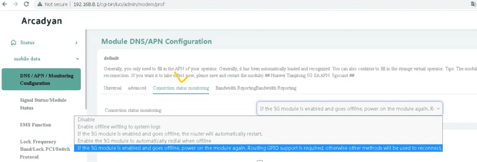

jan sa ika tatlo pic nwla na conection kht antatin isang oras nd na magbalik..bago siya mag balik pag rebot
gamit ko sa piso vendo

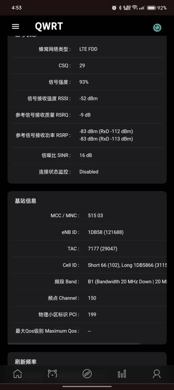

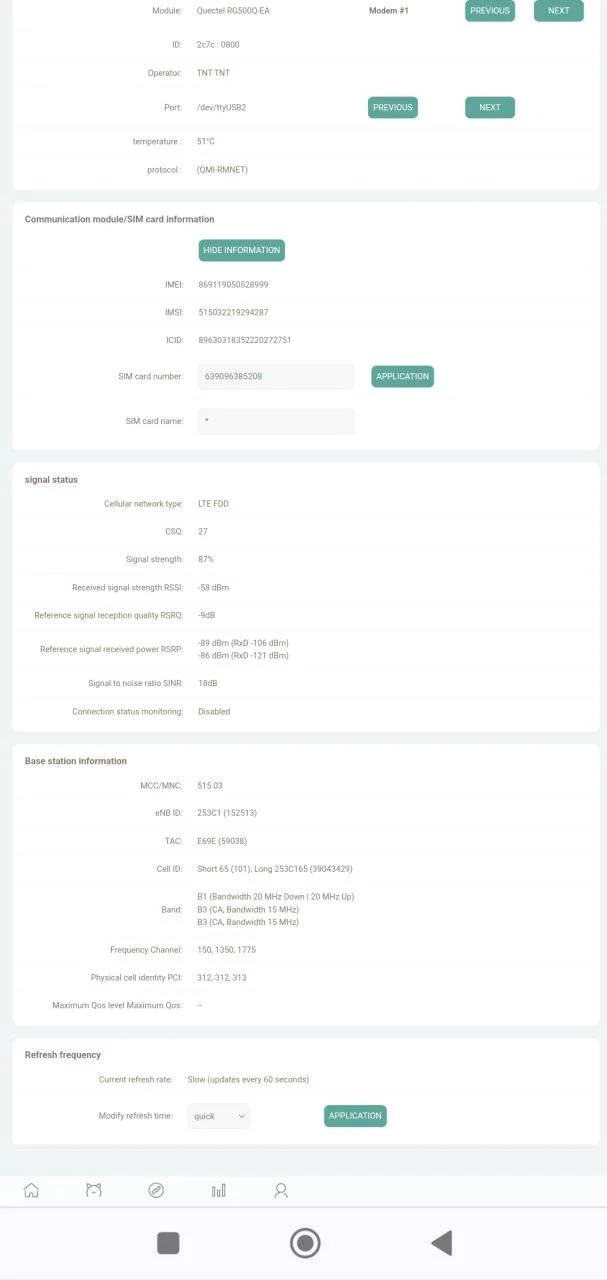

Band lock mo lang lahat , tapos wait for 3 mins kahit di mo na ireboot.
Tapos punta ka sa (signal status/module status)
makkita mo mga nasagap na band minsan 3 na band or minsan 2. at Minsan dyan lang ako bumabase para makita ko yung mga sagap ng modem.
Tapos copy mo po yung EARFCN at PCI tapos lagay mo sa LOCK BASE STATION
Tapos wait kalang 3 mins. wag muna ireboot mag cconecting module payan.
para malaman na connected ka meron status sa "SIGNAL STATUS" for not connected naman pag walang INFO

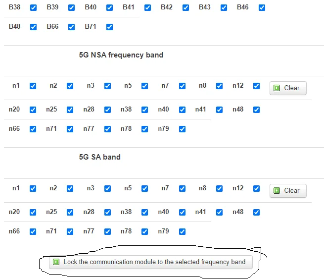

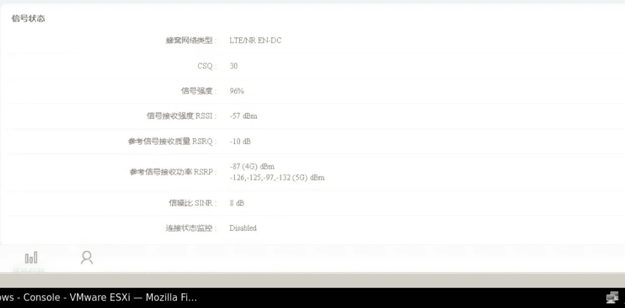

Para naman sa 5g make sure naman na dapat connected ka sa 4g pra mapagana mo yung 5G yan yung 5G NSA na need ng 4G. meaning Non-Standalone which is not pure 5g. not like sa 5G SA na pure 5G signal lang. kaya minsan nawawala yung connections sa 5g tapos balik lang sa 4G.
same process parin.
example.
Lock band 3 4G at Lock Band n41 5G NSA.
tapos input mo ulit sa lock base station.
NOTE kahit di na magreboot. wait kalang sa 3 mins. nagcconecting lang yan.

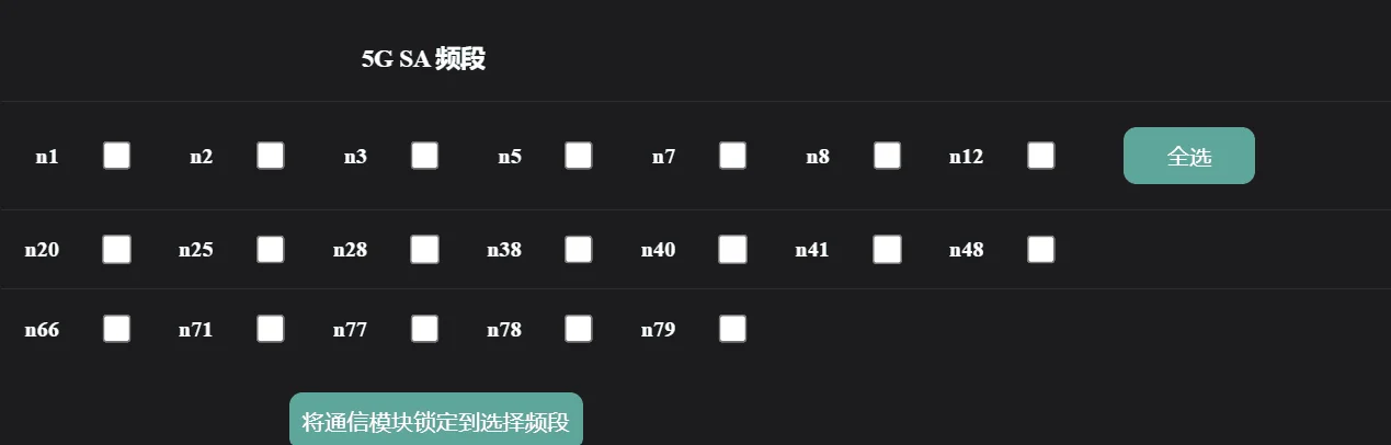

kapag iactivate ung i-Select all ung 5G SA, walang nangyayari, mawawala din ung mga check after.
