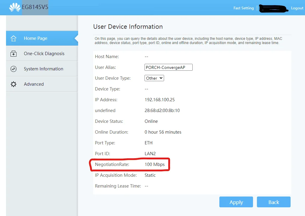

May nakakaalam ba pano iresolve tong negotiation rate ni Converge EG8145V5? Ang setup kase is ginawa kong wifi repeater yung other old converge router/modem ko na same model din. Naka cat6 cable na din ako at alam ko dapat 1gbps ung bandwidth ng LAN ports ng converge modems, pero sa screenshot ko lumalabas lang na 100mbps ung link speed between the two modems:
Main ISP (Converge modem) to wifi repeater (Converge modem) din.
speedtest sa wifi repeater is di lumalampas sa 100mbps.
sa pc naka saksak ang lan?
yung LAN1 ng ISP modem EG8145V5 ni converge eh nakasaksak ung PC ko, then sa LAN2 ung repeater which is same model EG8145V5.
suspect ko iisa lang sa apat na LAN ports gagana na gigabit link speed ng mga EG8145V5 na models since sa LAN1 na ung PC ko which is running 1gbps na ung negotiation rate nya as per checking sa GUI ng modem.
ilipat mu sa LAN1 yung repeater connection mu kase LAN1 lang yung 1000mb/s ng modem , the rest 100mb/s na
