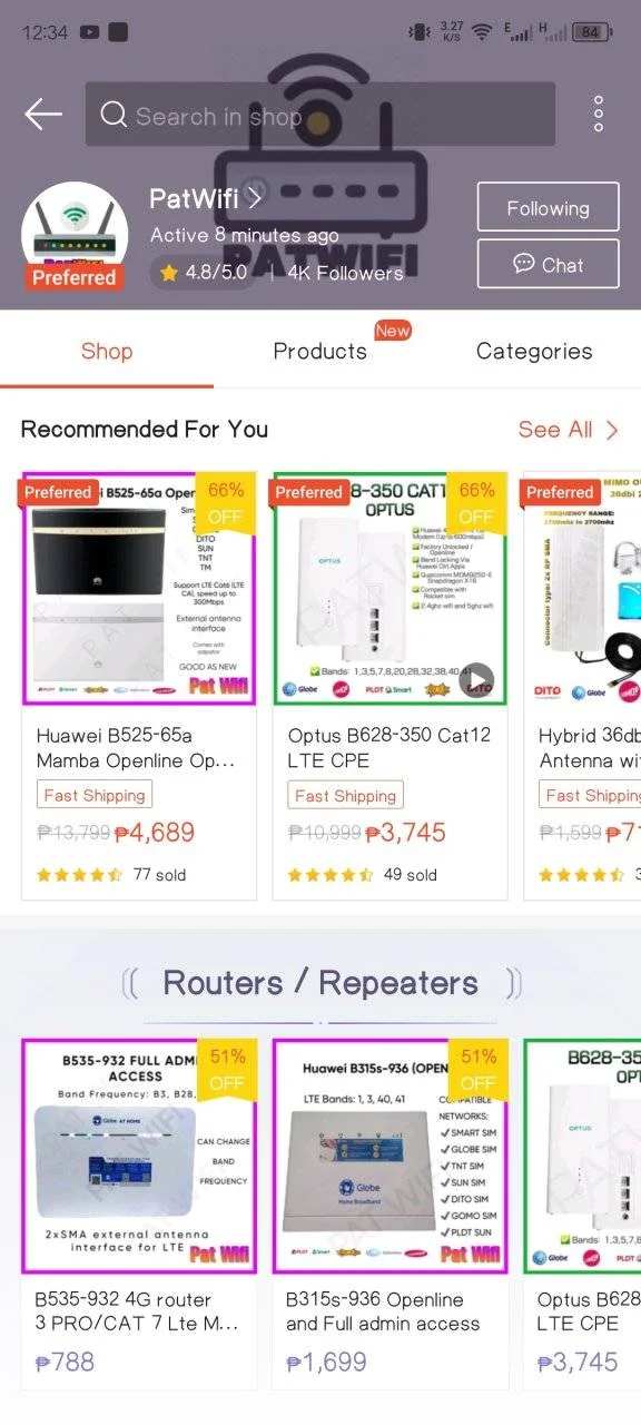

Good day ka PHC! Hingi lang ako opinion niyo about sa dalawang router na nabanggit sa title, alin ang mas maganda gamitin? Ang ginagamit ko kasi na promo ngayon ay yung unli data ni tnt, gagana kaya yung unli data promo na yun kay B628-350 kahit di na mag change imei? Or kay Mamba ako since may change imei feature siya, hindi ako maka decide kung alin maganda, baka in the near future madetect ni tnt na router ang gamit ko kapag si B628 bilhin ko since mga update ng telco eh hindi gagana ang promo kapag nakasalpak sa router (tulad ni globe athome prepaid wifi at pldt home wifi). Salamat sa sasagot!

Dito man man ako mag order paps, mukhang okay naman nga reviews and walang issue so far as I read the reviews and their other products na binebenta nila
