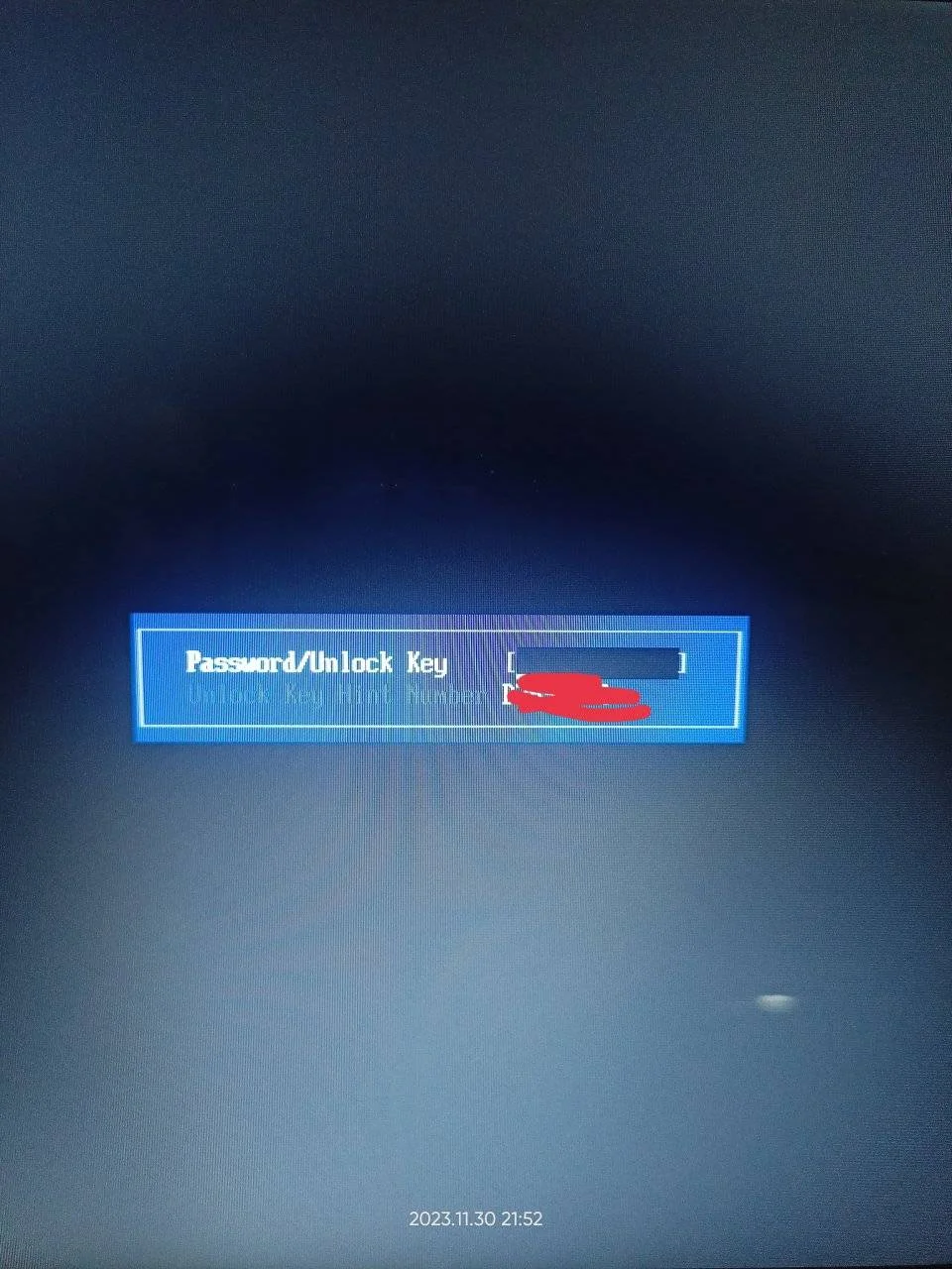

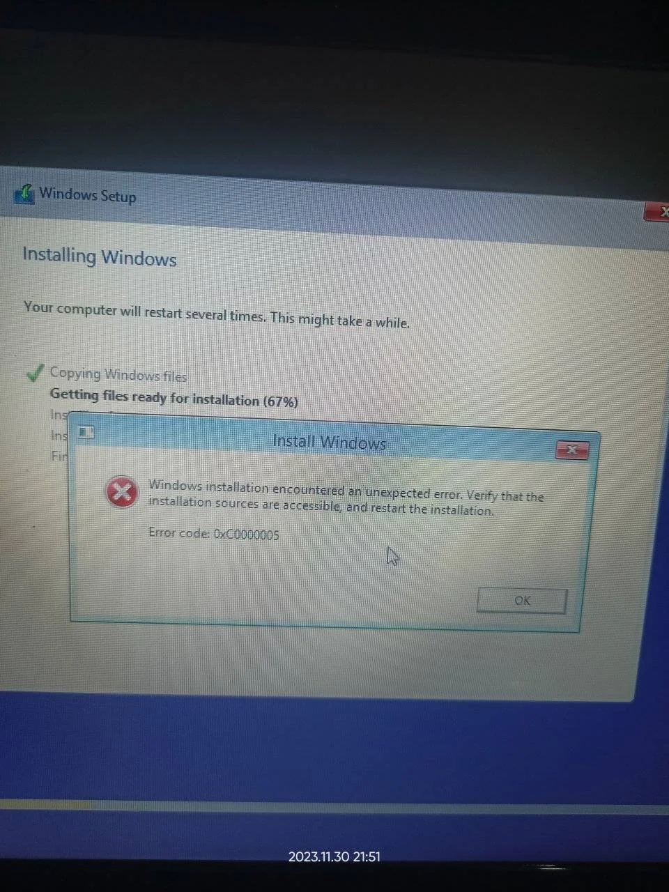

Help po sana kung ano solution or pwede gawin, ayaw po magtuloy ng pag reformat po then yung bios naman po ayaw ma open kasi may lock po, dati naman po na oopen ko bios now po may lock. Need ko po yung laptop. Acer brand core i3.IMG_20231201_162145.webpIMG20231130215133.webp

Okay na po, bale usb nga yung may problem sa pag format. I used another bootable usb and nagtuloy na pag format po.
Btw, kahit po ba na reformat na sya yung bios na di parin po maoopen or masama na sya dun sa reset ng format po?
may sinubukan po akong tricks na napanuod ko sa yt yung sa pagunlock ng bios haha biglang nag system lock po XD
mga gano katagal ko po i-remove? bago ibalik po para mag reset?
remove mo tapos pundutin mo power button, e hold mo for at least 10-20secs, para ma discharge lahat ng natitirang kuryente sa laptop mo. taz balik mo na sa dati.
