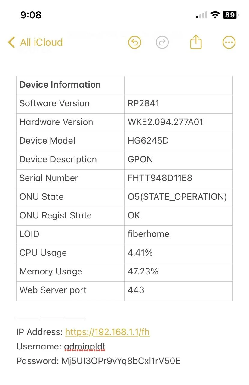

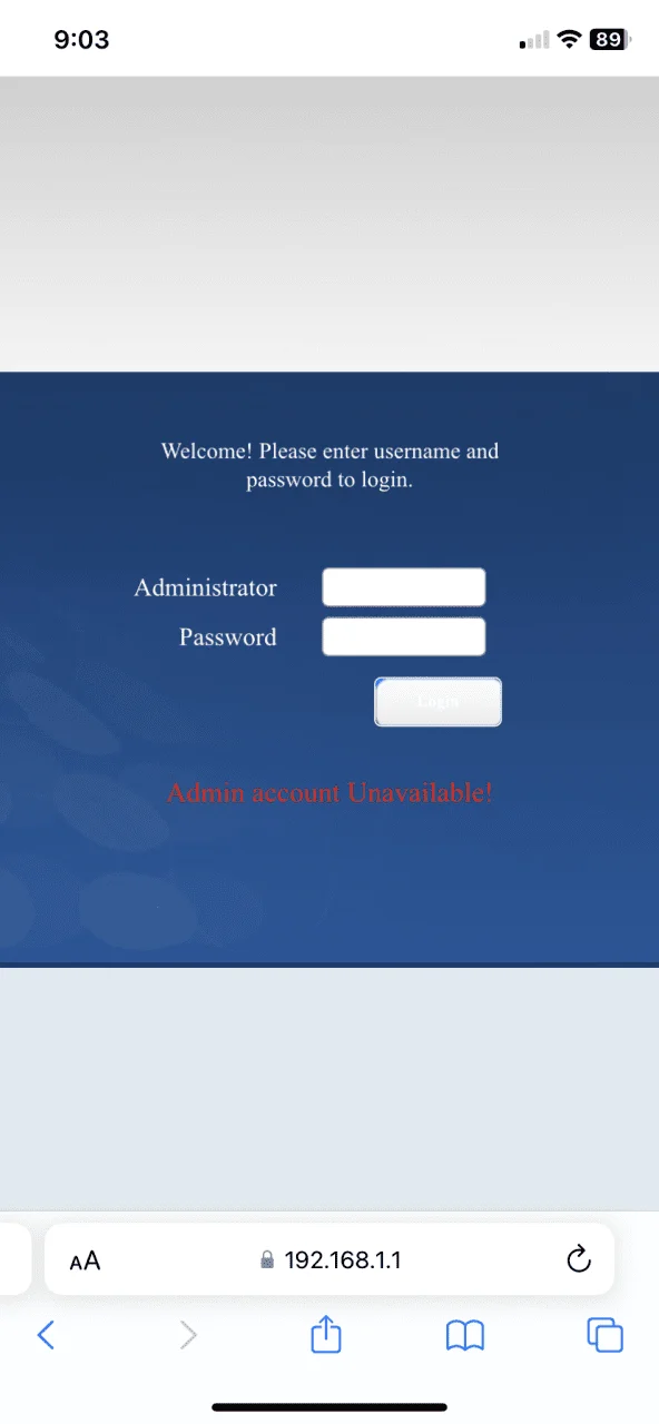

❓ Help Pa help po. full admin access sa RP2841 HG6245D
Dadijem
Leecher
RP2841, HG6245D
“Admin Account Unavailable”
bakit po kaya?
STEPS NA GINAWA KO: patay router, hugot FOC, buhayin router antay mag blink ng red light yung LOS, connect sa wifi, punta sa You do not have permission to view the full content of this post. Log in or register now., log in ko both default at personalized user/admin password ko. di gumana parehas? may mali po ba sa steps ko o may kulang po
ano pa need ko gawin?
salamat po sa sasagot
yung sakin paps di na talaga nagana nung sa fh ang ginawa ko nalang ay tumawag ako 121 tapos kumausap ka ng live agent tapos sabihin mo na ma rerequest ka full admin access ng router mo tapos i wa walktrough ka nila para may maidownload ka na pdf file tapos print mo lang yun tapos permahan nung (account Holder) mismo tapos i send sa messenger nila or sa twitter yun lang paps tapos after an hour mag email sila para ibigay admin access nung router mo
salamat paps sa iyong pag tugon. nakapasok na ko sa 192.168.1.1/fh, naset ko na den personalized password ko para sa adminpldt, tapos nag reload o na reload ko. tas di ko na mailog in ulet, ang lumalabas nanaman ay admin account unavailable. sobrang hustle 16 device kase naka connect sa wifi namen. di ko alam pano sila nakaka connect. HAHAHAHA
pano ginawa niyo para makapasok?
