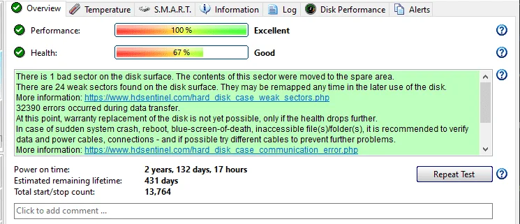

Eto kaya may pag-asa pa marevive gamit tutorial ni TS, BSOD na ako palagi😂 pero minsan ok naman​
Ok nman kase good pa yan boss. Pero nasayo din kung gusto mo ma laman mga error or repair. Mo siya. Or stay muna diyan. Kase mins an lumalala pg di na fix yung bad error. Yun din
nabasa ko.

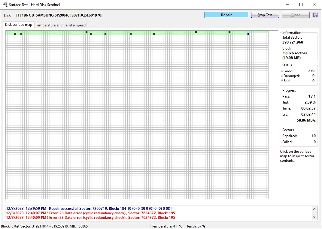

Ok boss. Try lg ok pa nman yan.. May konting dark green medyo mabagal write speed diyan. Pero normal pa rin.
Back up mo na boss yung files mo saka mo mag option 1 para sure.
Naitigil ko lods pero tumaas na 67% to 73% na 3hours pala bago matapos😅 susunod gagawin ko na ung option 1 para sure, mahaba lang talaga masyado oras
Tama. Yan kase saken 76 nung ma lapit na sa 76% yung percentage ng na write tumaas ng 87. Kaya sabi ko may pag asa pa. Hinintay ko lg. Basta Hdd.. Nakaka badtrip talaga maghintay. Kahit saken 3 hours lg nga. Nka cooling pad lg. Para di ma ilis uminit.
Boss. While sa process niya. Kay mga pula ba or yellow sa mga sector?

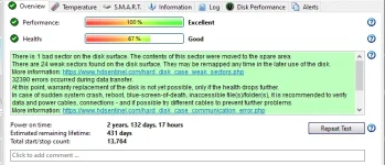

wala po ts, di ko nga alam bat ganun e, pero 7% sa hdd sentinel, di ko din alam kung maniniwala ko dyan sa hddsentinel na yan e, nung galing kasi sa laptop ko na hdd, di sya binabasa at tumutunog yung hdd ko, pero sa hdd sentinel nya e 100% health and performance haha
Yung disk niyan boss maaaring ok pa kase diyan nman naka store yung fes. pero pag may tunog usually sa hardware. Try mo buksan. Sa YouTube meron ganyan para mapatigil ang sound.
