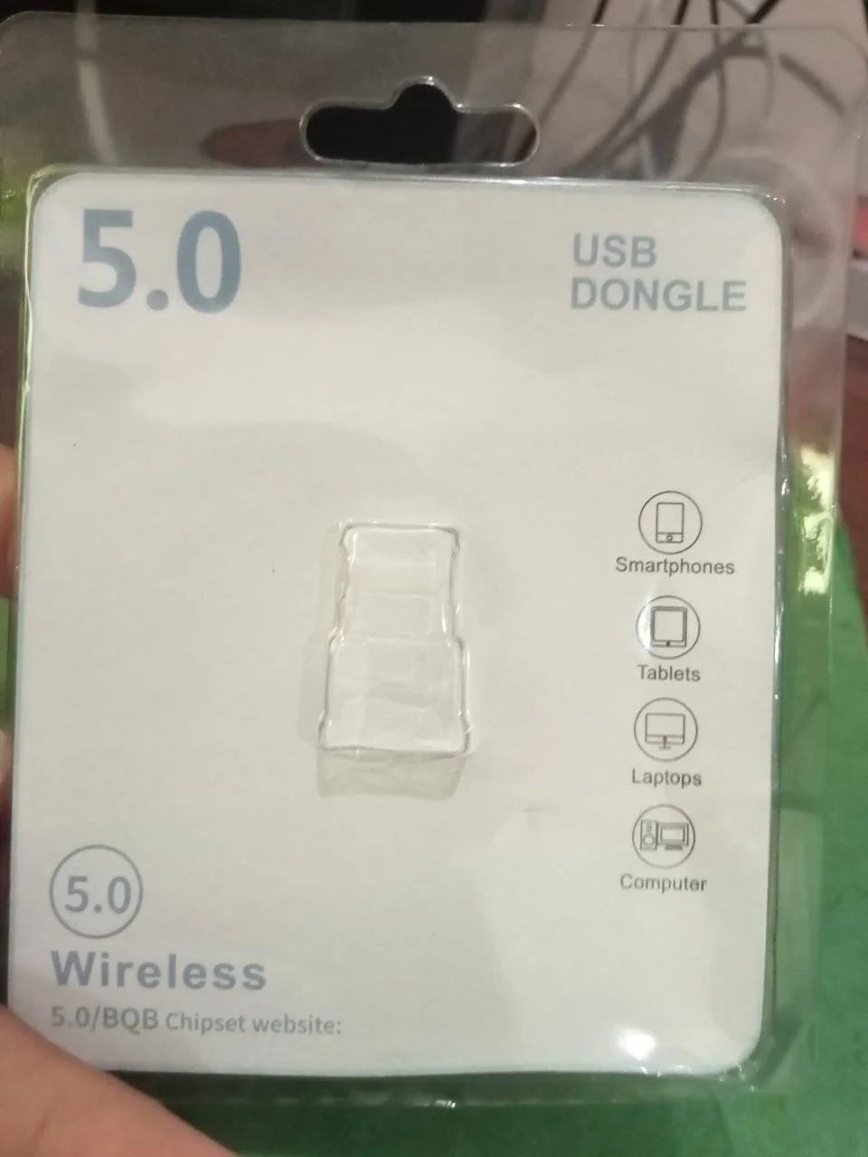

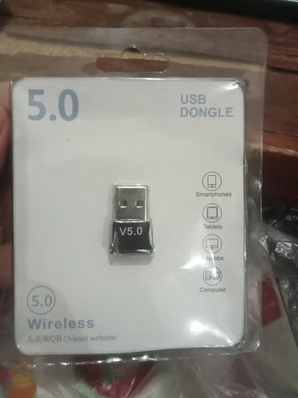

Hi. I bought this in shopee.
For my pc na windows 7.
Pero nun sinaksak ko sa cpu ko.
Wala naman nanyari.
I tried restarting my pc. But nothing happen. No bluetooth.
Help.
Solution
may ganyan ako before TS.
Ang ginawa ko. Na upgrade ko windows 7 ko to windows 10.
tapos nag work na siya. plug and play nalang.
Sad to say di na talaga yan mag wowork sa Window 7 po.
marami na apps and devices na di na mag wowork sa windows 7 obsolete ka na kaso ang OS na yun.
Upgrade ka na TS.
ahhh possible din to, win7 pala OS nya. may plug and play din ako na ganyan pero win10 na OS.
Yan lang lahat. Walang cd na na include. D na nag rereply seller.
pa tanggal nga nung papel na yan sa case. baka may kasamang cd, pwede mo rin i check sa windows 10 kung plug and play...

Hello po, eto pwede mong gawin baka makatulong.​
1. Go to 'my computer' then check kung may bagong 'device/hard drive' detected. If meron check mo at baka yan yung installer ng bluetooth mo.​
2. check manual(box/case ng dongle) if meron tapos tingnan mo kung may link or QR code para makuha yung driver.​
3. Chat with seller at patulong ka kung pano mapagana sa pc mo yung binili mong BT dongle.​
baka nga correct yung kay
rhomdz sa device manager baka need mo ng driver para sa device na yan kaya di mabasa ng unit mo ohhh baka sa ibang related sa settings baka kailangan mo pa i allow or something​
pa tanggal nga nung papel na yan sa case. baka may kasamang cd, pwede mo rin i check sa windows 10 kung plug and play. incase na rekta install driver sa win10 medyo mahihirapan ka i setup sa win7 unless marunong ka mag kopya ng drivers tas manual mo install sa windows 7
Solution
okay na. nag work na.
Na upgrade ko nalang po sa windows 10
