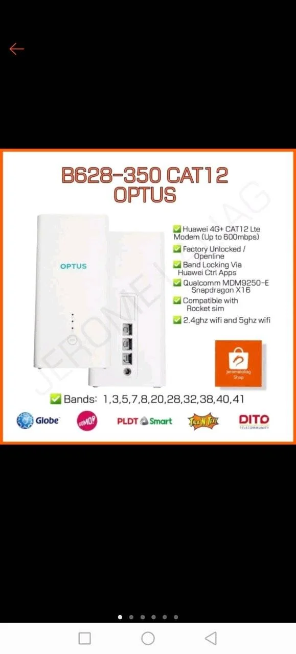

Baka may mairecommend kayong modem router, smart po sana or openline/ madali iopenline. Yung magagamit po sana sa online games. Di po ako maka láρág ng budget, mamimili na lang po kami hehe
hindi nawawala kundi habang tumatagal tumataas 🤣
kung tnt or smart prep na swertehan yung 499 na unli piling sim.
rocket sim passive yun 999 at 1299 .
okay po bali mas maganda gamitin yung rocket sim para permanent yung unli promo, Thanks po sa info
Kung rocket sim at 999 ang iloload mo need mo naka change imei kung ilalagay mo sa prepaid wifi modem since pang pocket wifi at phone lang ang unli 999 ni rocket sim, ang pang modem kasi talaga ay yong unli 1299 ni rocket sim, yun ang pwede sa lahat ng device. Kaya kung mag rorocket sim ka man, better buy modem na pwede makapag change imei.
thanks po sa info, ask ko si seller kung pede bang makapag palit ng IMEI nung modem na nisuggest sa taas bago check out hehe
Need pa ba magchange imei if ang iloload ko unlidata na 499? Or hindi na
update pag nabili mo boss
Update: Nabili ko na at natesting kaso sa smart prep lang tapos di unli yung promo, for testing lang naman. Ang problema ko lang is nahihinaan ako sa kanya di man nasa 8mbps lang speed test ko kanina pero umaabot naman yan hanggang 30mps. May paraan ba para mas mapabilis pa? Wala pa ako ginagalaw sa settings e di ako marunong gumamit nung huactrl. btw smart na po pinakamabilis na signal dito samin
4g+ ba jan?
try to set sa huactrl b1+b3+b28(fdd)
or b40+b41(tdd)
wag mo e mekus mekus ha yan tlga format ng combi
