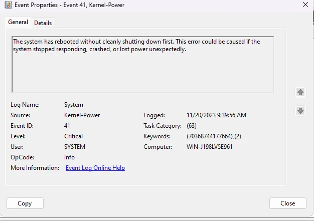

Hello mga sir, tanong ko lang sa mga marunong diyan nagshu-shutdown kasi ng kusa yung PC ko hindi ko malaman kong anong hardware yung ng ca-cause ng issue, and kapapalit ko palang ng PSU pero ganon parin.
Ask ko lang kong possible ba na RAM yung may pakana nito kasi yung ez debug light ko sa motherboard naka on yung "DRAM". Hindi ko kasi matroubleshoot sa kabaling ram slot nasasagi kasi ng CPU fan.
Salamat sa makakatulong.

Hindi pa sir, try ko linisin.
May possible din ba talaga na ram may pakana or hindi lang ram?
Nag boot din pala ako ng memtest86 kaso namamatay parin talaga.
anong brand ng ram?
dual ram yan?
madaming possbile yan excluding na ang psu kung isang hdd/ssd or nvme yan
