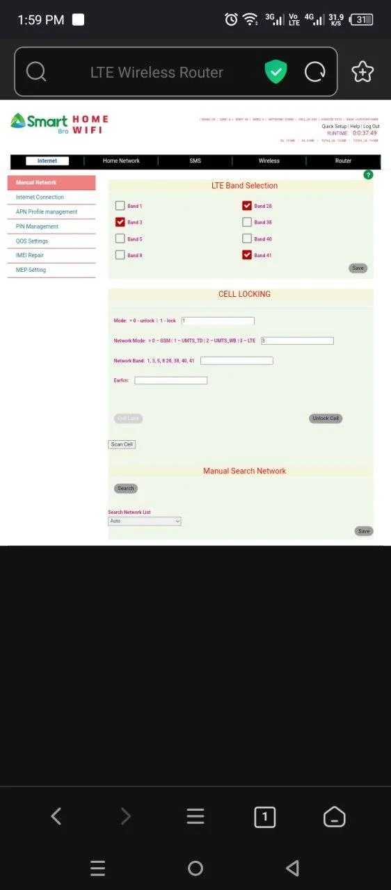

Hindi ts, hindi lahat band gagana sa telco, ang gagana for GOMO ay B1, B3, B8(Some areas), B28, B40, B41
Bulacan kasi ko diko alam kung ano checheck jn
Ganito, isa isahin mo mga band.
Halimbawa:
For incase si GOMO ayan mga bands nila: B1, B3, B8(Some areas), B28, B40, B41
1. SImula ka kay B1 then 'Save' mo.
2. Visit ka fast.com sa browser, then run mo hanggang magkakaroon ng result, take note muna speed galing kay B1.
3. Tapos back to band settings, after ni B1, sunod naman si B3 hanggang matapos kay B41.
4. Nung natapos mo na mga band ging test mo. Piliin mo pinkaka mataas na speed output ni band, saka dun mo i-lock.

Also pag may CA modem mo pwde rin imark lahat yung available bands
