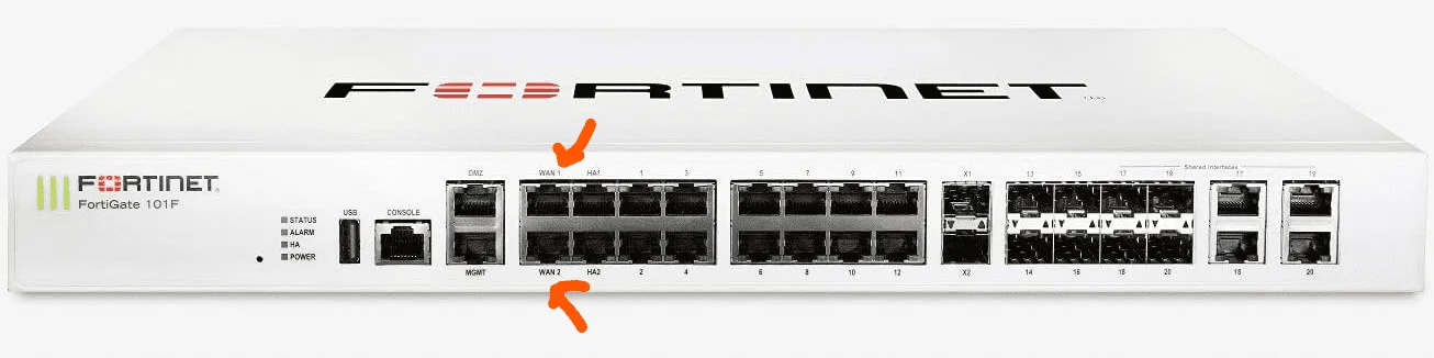

Try naten lodi. Anong Fortigate model gamit nyo? Active ba subscription nyo? Kung active, create ka ng support ticket. Yang new static connection nyo ba, separate cable from ONT/ISP? kung walang 2nd WAN port, pwede mo configure any LAN port available, sa interface specify mo ito.

sa Fortigate 101f meron yan WAN2 configure mo diyan ang new static IP.
Pwede mo din gawin sa ibang port na available. Specify mo lang sa interface.
Yes idol, meron po sya WAN 2 interface, pero san ko po ililink yun lan cable nya, one ISP lang po meron ako gamit. Yun WAN 1 naka connect sa lan 1 ng modem tapos sa WAN 2 wala nakalagay na lan cable.
