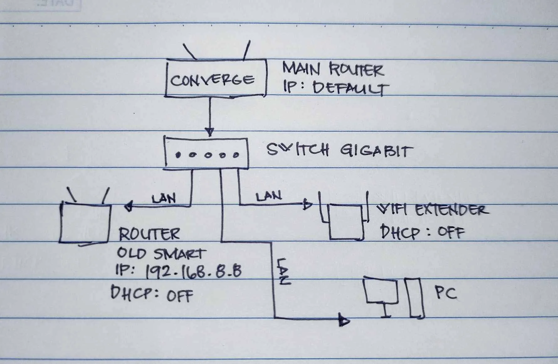

bali ganito ung setup ko mga sir sa Converge ko pag nakakabit ung Router OLD Smart nawawala net ko sa pc pero d nawawala ung WIFI Extender ko.. ano po kaya maganda gawin d2 need ko ba baguhin IP ng main at mag change ip sa wifi extender? any tips mga ka PH thank you
ip conflict yan sir.. since converge isp mo..na may ip add na 192.168.1.1 dapat ung first three octet ng old smart router mo ay dapat kagaya ng sa first three octet ip add ng isp mo. ex. 192.168.1.??
or kung isp ip is 192.168.100.1 dapat ung extender mo ay may clearance ang ip numbers like magstart ka sa 192.168.100.10 to 192.168.100.254 para walng ip conflict.. kc ung connected devices mo sa main router mo ay gagamit ng ip ranging 192.168.100.2 to 192.168.100.9 since nagdecignate ka ng static ip sa extender router mo..para iwas ip conflict sir
