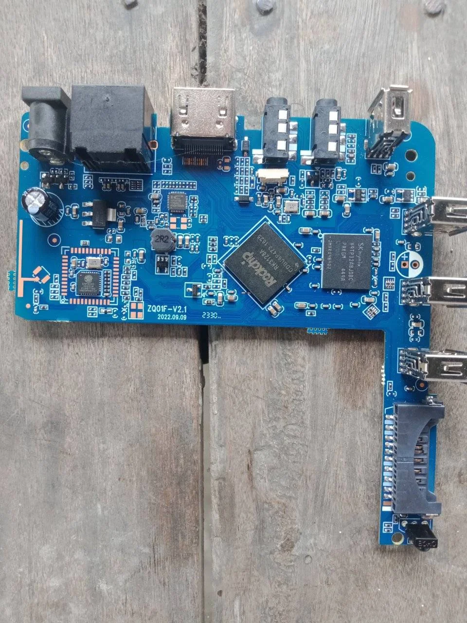

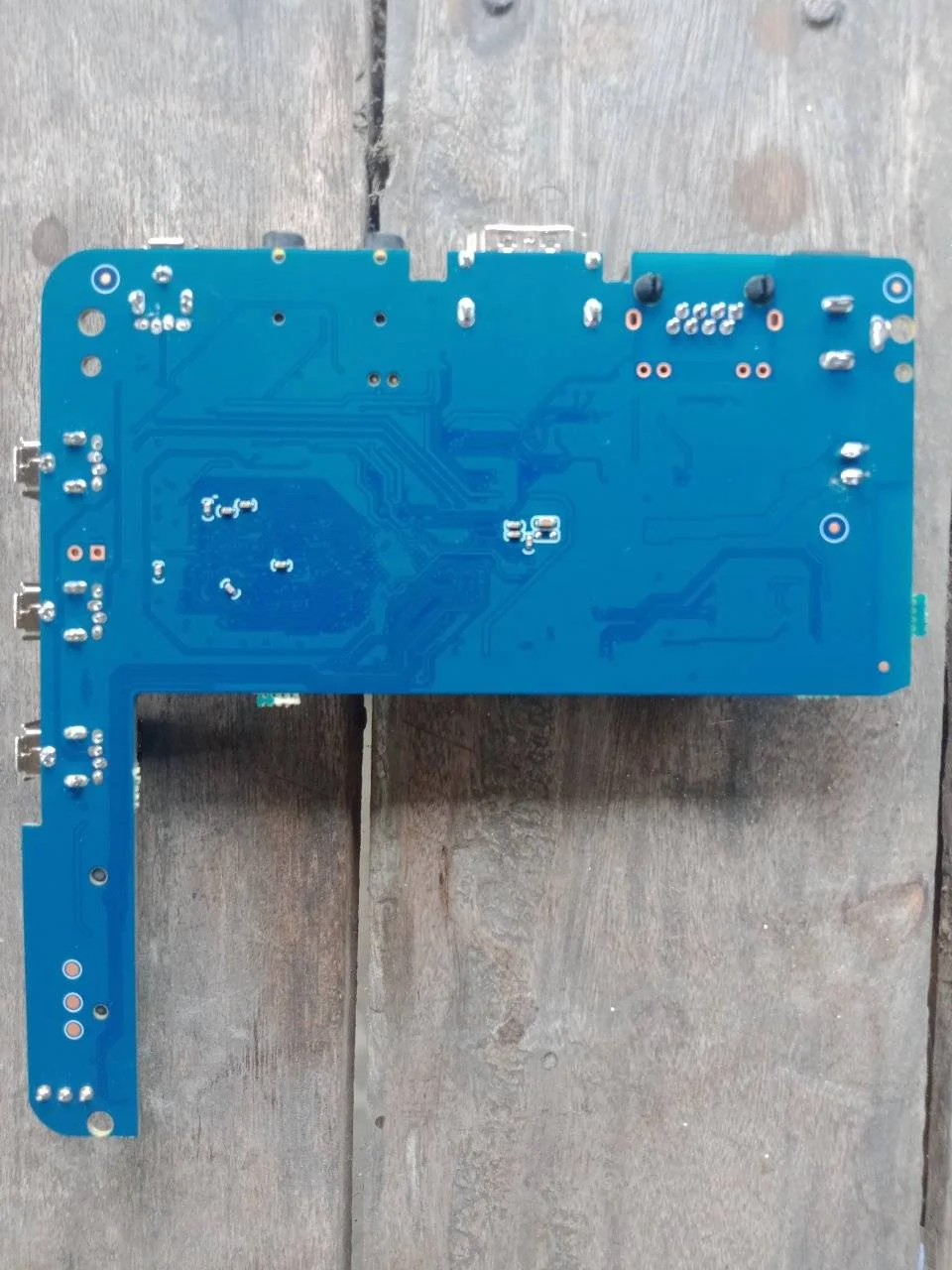

Kung sino man po ang may working or kahit hang sa logo na MXQ Pro 5G board ZQ0F v2.1 2022.09.09 chip RK3128A, paki backup po ang full firmware at bootloader.
at wag na wag nyo po i-flash ng RK3128 single image, dahil ma-replace po ang bootloader nyan, at magiging maskrom mode na lang cya. hindi nyo na maibabalik ang dating firmware, magkaiba po ang RK3128A at RK3128. hanggat working cya or hang sa logo ibackup nyo na po ang firmware at bootlader. dahil wala po kayo mahahanap na bootloader nyan sa internet, 2 months na ako naghahanap pero wala ako makita bootloader na compatible sa android v7.1.2.
para po ma-backup ang bootloader at firmware download nyo po itoYou do not have permission to view the full content of this post. Log in or register now. at extrack, install nyo po yung Rockchip_DriverAssitant_v4.5, yan po kasi driver na yan ang compatible sa chip na yan, wag po yung bagong version na Rockchip_DriverAssitant_v5.1.1. nag eerror po. than after nyo ma install boot nyo yung mxq pro sa loader mode, tusukin ng toothpick yung hole ng AV kaunting diin lang kung lalagitik, pag lumagitik, hold nyo lang then isaksak ang usb cable sa pc at sa mxq pro.
then double click nyo yung "bootloader_backup.cmd". pag tapos na, check nyo yung folder na /output/idb/ pag may laman zip nyo yung output folder at upload dito sa thread ko. para madecode yung miniloader at ddr bin. at magawan ng complete bootloader.
sa pag backup naman ng firmware double click nyo yung "firmware_backup.cmd" may katagalan yan mga 5 minutes maximum depende sa pc. then pag finish na upload din dito sa thread. thank you
