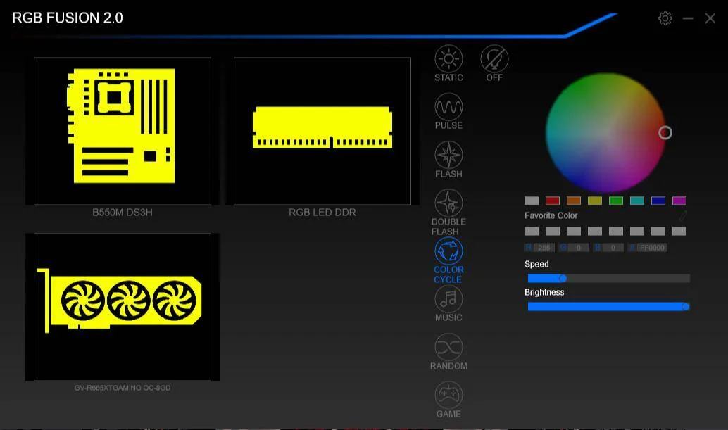

yan isa sa mga problema kapag di masyado pinag isipan yung build for example tulad nito hindi yata supported ni motherboard mo DS3h ang Addressable ng RGB's , Try mo idownload RGB Fusion,
Tulad nitong sakin, gigabyte din ako pero aorus same tayo gpu 6650xt
Ito gamit kong app, RGB Fusion sa Gigabyte mismo yan. Try ko check later kung pwede mo mapalitan RGB nyan using 3rd party
nadownload ko na po sir san paano po gagawin?
Goods, ngayon na set mo na yung sa RAMs.
ang issue mo ngayon yung sa FAN. hindi kase dinesign yung motherboard mo for RGB's Control ng FANs bali pag ganyan manually mo yan papalitan if may FAN HUB Controller ka. So kada boot mo hindi tlaga ma proprogram yung FANS or RGB ng ibang Components

sa ram hindi po sir naka rainbow po siya kapag niswitch yung pc at kapag nagboot na kunwari red yung color na niset ko sa rgb fusion kapag nagboot na tsaka siya magrered color..
