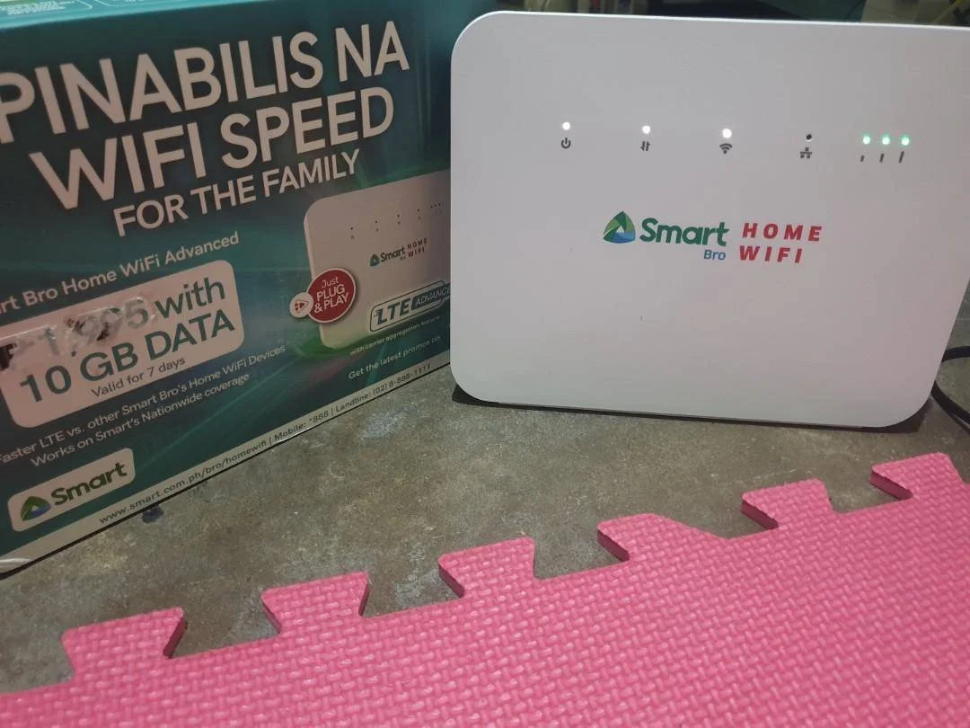

diba putol putol net ng r281? yan kasi prob sken kaya binenta ko
Depende sa firmware na gamit mo at kung nag priority ka ng isang band habang naka dual band. Pag humina kasi ang inilock mo mawawalan ng net. For example band 1/3 nilock mo tapos nacheck mo na 3/1 pala yong maganda sa area nyo, pag prinarioty mo sya sa 3/1 tapos humina yong CA magiging 3/xx sya tapos mawawalan ng net. Yan lang naeencounter ko ngayon sa R281 ko na problema
Bale kung mag dadalawang lock ka ng band dapat di kana mag priority para di mawawalan ng net in case na humina para tuloy tuloy pa din ang net nyo

yung nag bigay sken sa fb gawa nya na fw v3 ata via teamviewer ininstall sken . gnun prin nag sspike talaga . 😅
