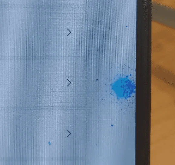

❓ Help May Splatter Na Kulay Blue
Ang pagkakaroon ng splatter na kulay blue sa loob ng iyong laptop screen ay maaaring sanhi ng ilang mga isyu. Maaaring ito ay dahil sa isang sira o nasirang LCD display panel, o maaaring ito ay resulta ng pagkasira ng ilan sa mga piksel sa iyong screen.
Kung ang iyong laptop ay mayroon pang warranty, maaring maaari mong dalhin ito sa service center ng manufacturer o magpakonsulta sa iyong reseller upang maayos ang problema. Sila ang maaaring magdiagnostika at magpalit ng nasirang LCD panel o maaaring magrekomenda ng iba pang mga solusyon.
Ngunit kung wala na itong warranty, may ilang mga hakbang na maaari mong subukan upang maayos ang problema:
1. Subukan ang soft reset: Ipatay ang iyong laptop at tanggalin ang battery (kung removable ito). Iwanan ito ng ilang minuto at isaksak muli ang battery at buksan ang laptop. May mga pagkakataon na ito ay sapat na upang ma-reset ang screen at maibalik ito sa normal na pag-andar.
2. Mag-check ng mga kable: Tiyaking maayos na nakakabit ang mga kable na nag-uugnay ng LCD panel sa motherboard ng iyong laptop. Maaaring mayroong loose connection na nagiging sanhi ng problema. Subukan ding i-reseat ang mga kable para tiyaking tama ang pagkakakabit nito.
3. Gamitin ang External Monitor: Kung ang iyong laptop ay mayroong HDMI o VGA port, maaari mong subukan ang pagkakabit ng external monitor upang makita kung ang problema ay nagmumula lamang sa LCD panel. Kung ang output sa external monitor ay malinis at walang problema, maaaring ito ay nagpapahiwatig ng isang sira o nasirang LCD panel.
4. I-update ang Display Driver: Kung ang iyong laptop ay nakakabit sa internet, subukan mong i-update ang iyong display driver sa pinakabagong bersyon. Minsan, ang outdated na driver ay maaaring magdulot ng mga isyu sa display.
Kung ang mga hakbang na nabanggit ay hindi nagbibigay ng solusyon, maaari kang kumonsulta sa isang propesyonal na laptop technician upang ma-diagnose at maayos ang nasabing problema. Sila ang mga eksperto sa pagkakaroon ng mga sira sa hardware ng laptop at maaaring mag-rekomenda ng mga solusyon na akma sa iyong isyu.
Di active ang accidental damage sa warranty. Normal 24months warranty lang. Pero sabi ng Asus support, dalhin na lang sa authorized service center. Bigay ko bukas sa vendor sila na bahala magbigay sa service center.
