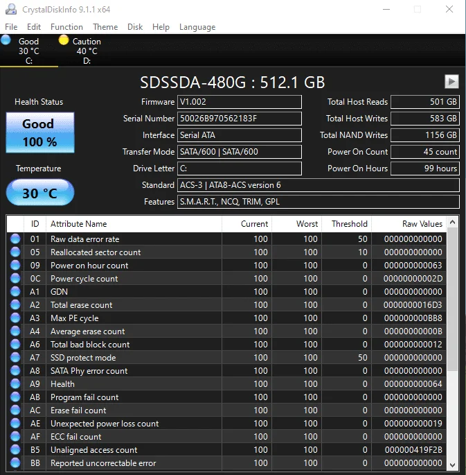

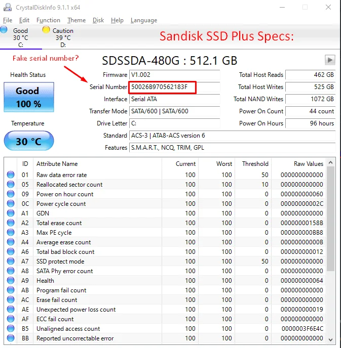

Mga paps tatanong ko lang po kung may posible na fake na Sandisk SSD Plus Product po ba? Yung nabili ko po sa Lazada is parang fake po at kapag medjo tumataas na storage niya nag fre freeze na yung windows tapos nag b bluescreen of death na po. Pero yung Health niya po is 100% po. Ano po kaya posible na problema pag ganito po?
At isa pa pansin ko po yung Active Time niya is 100% kahit wala naman po nag Rea Read and Write po.
Sandisk SSD Plus Specs
: (Ito po yung galing sa lazada na nabili ko po)
(Hindi po siya ma detect sa Sandisk Dashboard po at hindi ma verify yung serial number ng product po)

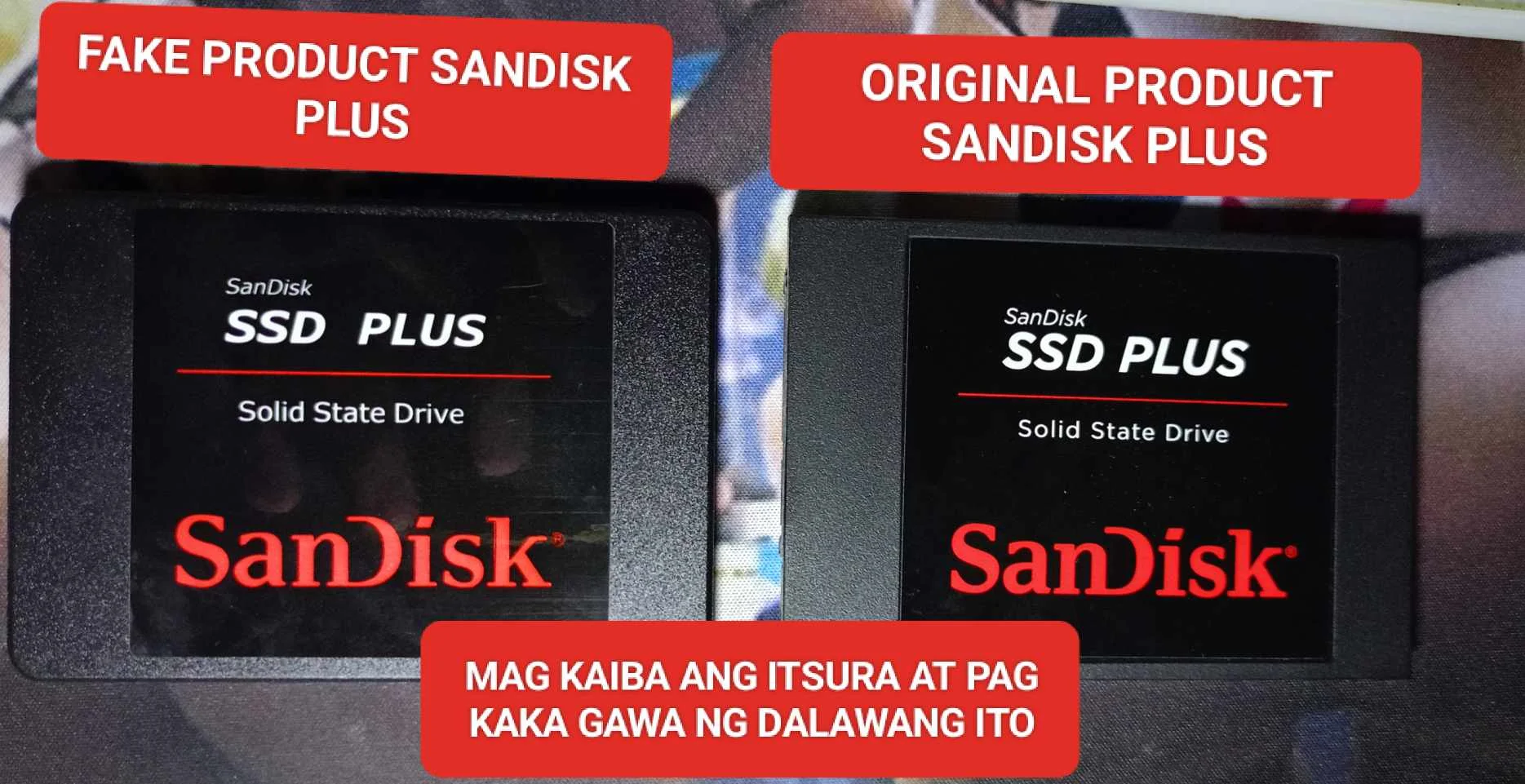

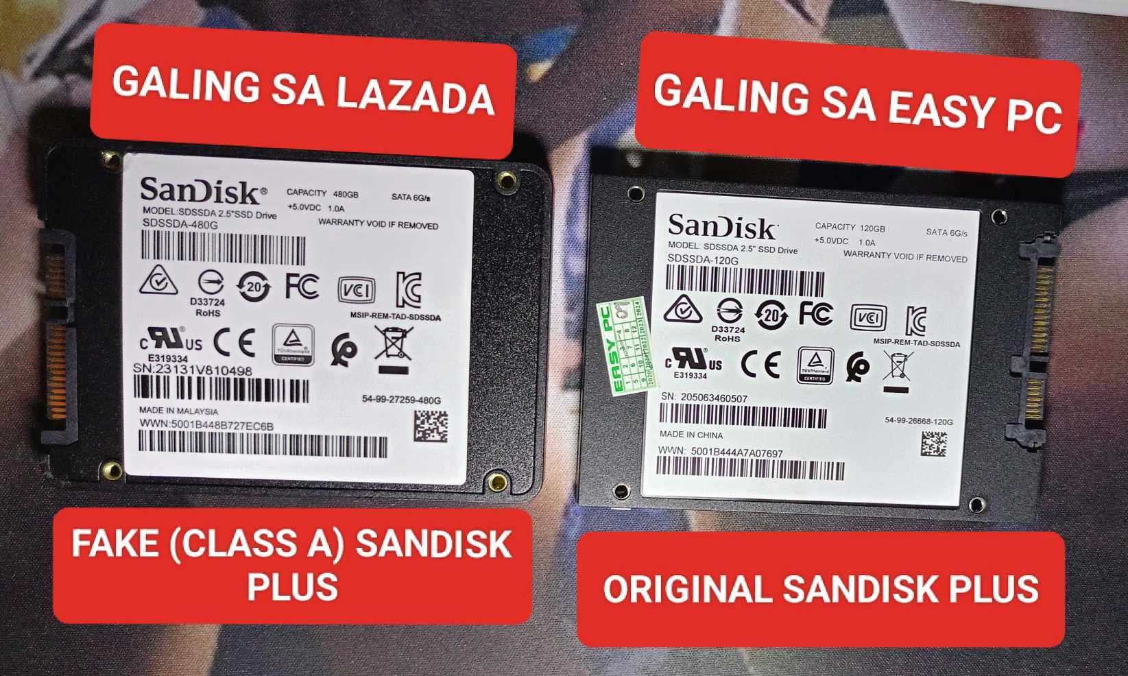

Ito naman po yung dalawang Comparison ng dalawang Sandisk SSD Plus, Yung isa po jan nabili ko po sa Easy Pc at yung isa naman po jan galing lazada.
At pansin ko po yung Original Product is Made in China yung isa naman po is Made in Malaysia, At pansin ko din po na mag kaiba yung serial number nung nasa CrystalDiskInfo tsaka sa serial number na naka attach doon sa likod ng ssd na fake product po.
Itong shop po yung nabilhan ko ng fake ssd nag request ako ng sana mapalitan nila ng orig na prodcut kasi yung pera pinag ipunan ko po din yun para maka bili ako ng extra ssd tapos ganun lang po mang yayari. Okay lang sana kahit fake or class A siya wala akong problema kaso ang problema nag fre freeze po siya katagalan kapag medjo nasa kalahati na ng storage ang nagagamit ko po. 480GB po yang ssd na nabili ko po sa lazada. Nakaka dissapoint lang po at nakaka pang hina 1600 po kasi mahigit nagastos ko po tapos ganon lang po mang yayari, Mahirap po talaga bumili sa online lalo na sira ulo yung seller wala nang habol.

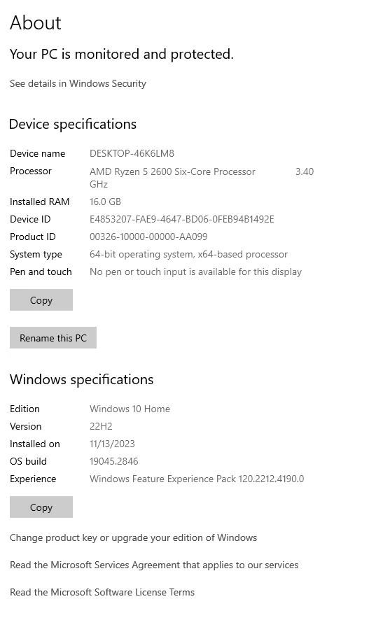

Sana din po may maka tulong sakin po kung paano maayos yung ganong problema gamit ko po ngaun is Windows 10 Home, Yung last time na nag freeze yung windows at nag bluescreen na ng tuluyan is Windows 10 Pro po. Minsan okay naman po siya kaso minsan bigla nalang po talaga nag b bluescreen ng walang dahila, Mir4 lang po linalaro ko po. Yung sa Orig product naman po na Sandisk SSD plus is wala naman po ako problema kahit puno na siya stable pa din po siya magamit, 120Gb po storage capacity nung Orig product po kaya nag balak po ako mag dagdag kaso ang pangit pa nang yari. Sana po may maka tulong po sakin Maraming salamat po, Nag try nadin po ako ng ibang method at settings sa windows pero minsan ganun padin nag kaka problema padin po. Hindi ko po alam kung factory defect or sa Windows po may problema. Maraming salamat po mga paps.
Ito po yung PC Specs ko po

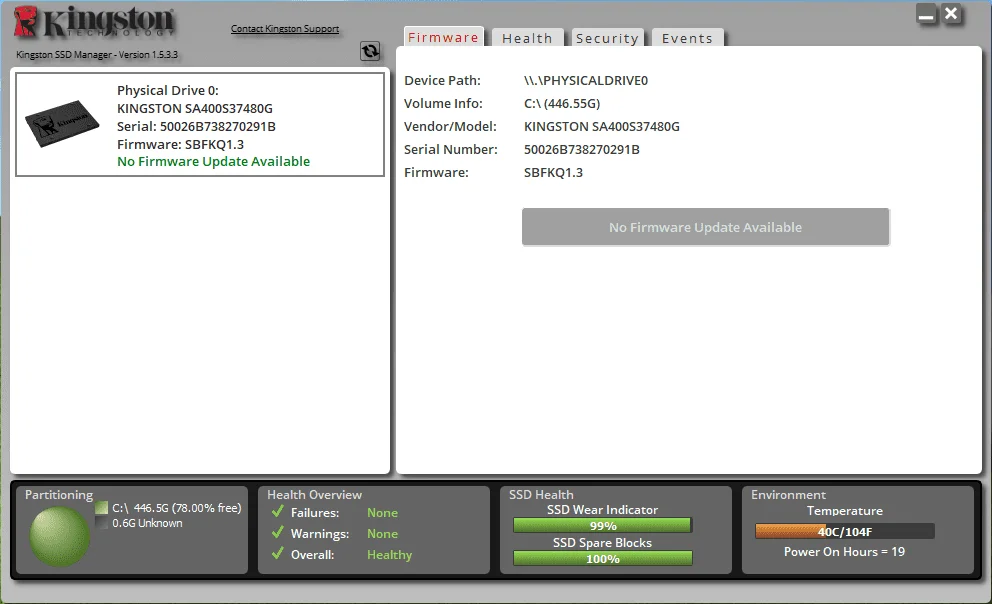

UPDATE: 11/15/2023
Naka bili na po ako ng bagong SSD na Kingston A400. Sa Easy pc po ako bumili para sure na walang sakit sa ulo at legit item. Dalawa lang po kasi available nila. Isang Team Group SSD at itong Kingston A400 which is 480Gb po. Na dispatch kona din po yung fake SSD na sandisk na nabili ko sa lazada. Solid na po itong nabili kong kingston

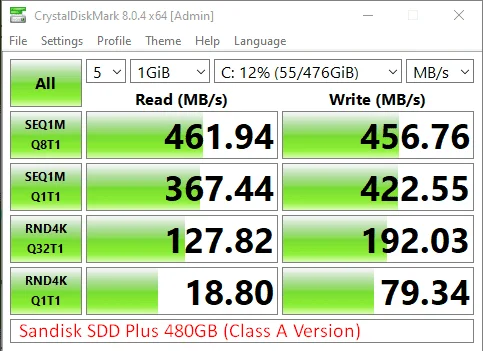

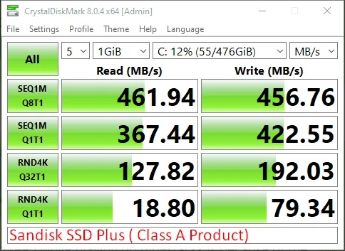

Try mo Crystal Disk Mark application, i run mo tapos check mo kung naabot ba nya yung advertise na speed o kaya icompare mo dun sa genuine mo na isang ssd.
Paps ganito po naging result po sakin.
Ito po yung result nung sandisk na Class A po :

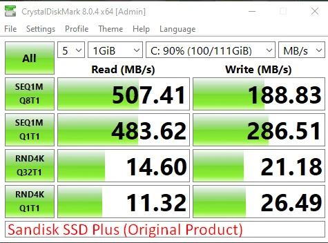

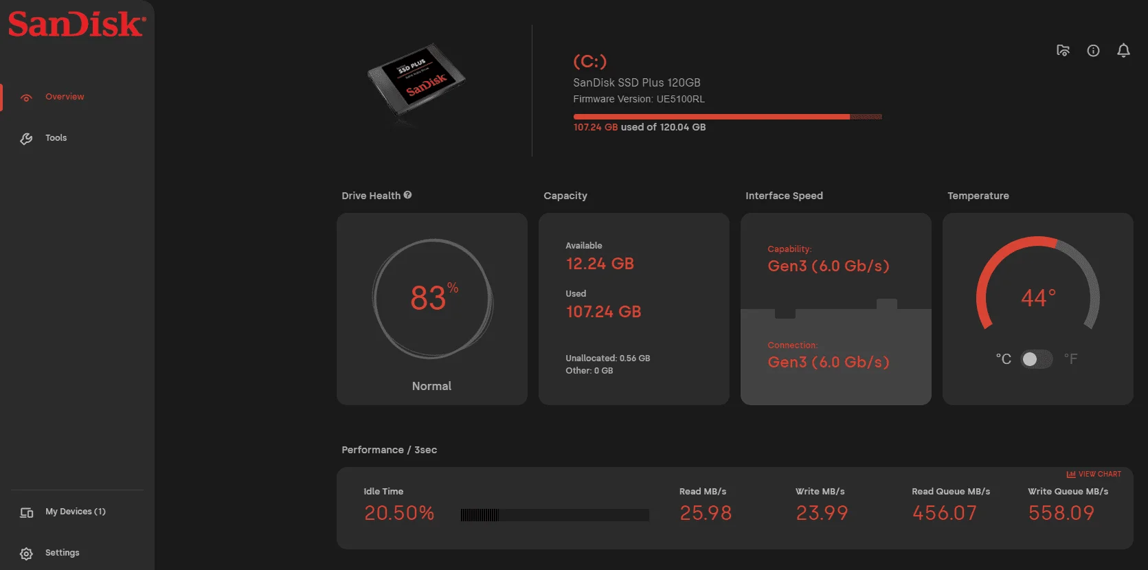

Ito naman po yung result nung orig product po ng sandisk ssd plus :
with 83 percent health po and 10Gb storage left :
