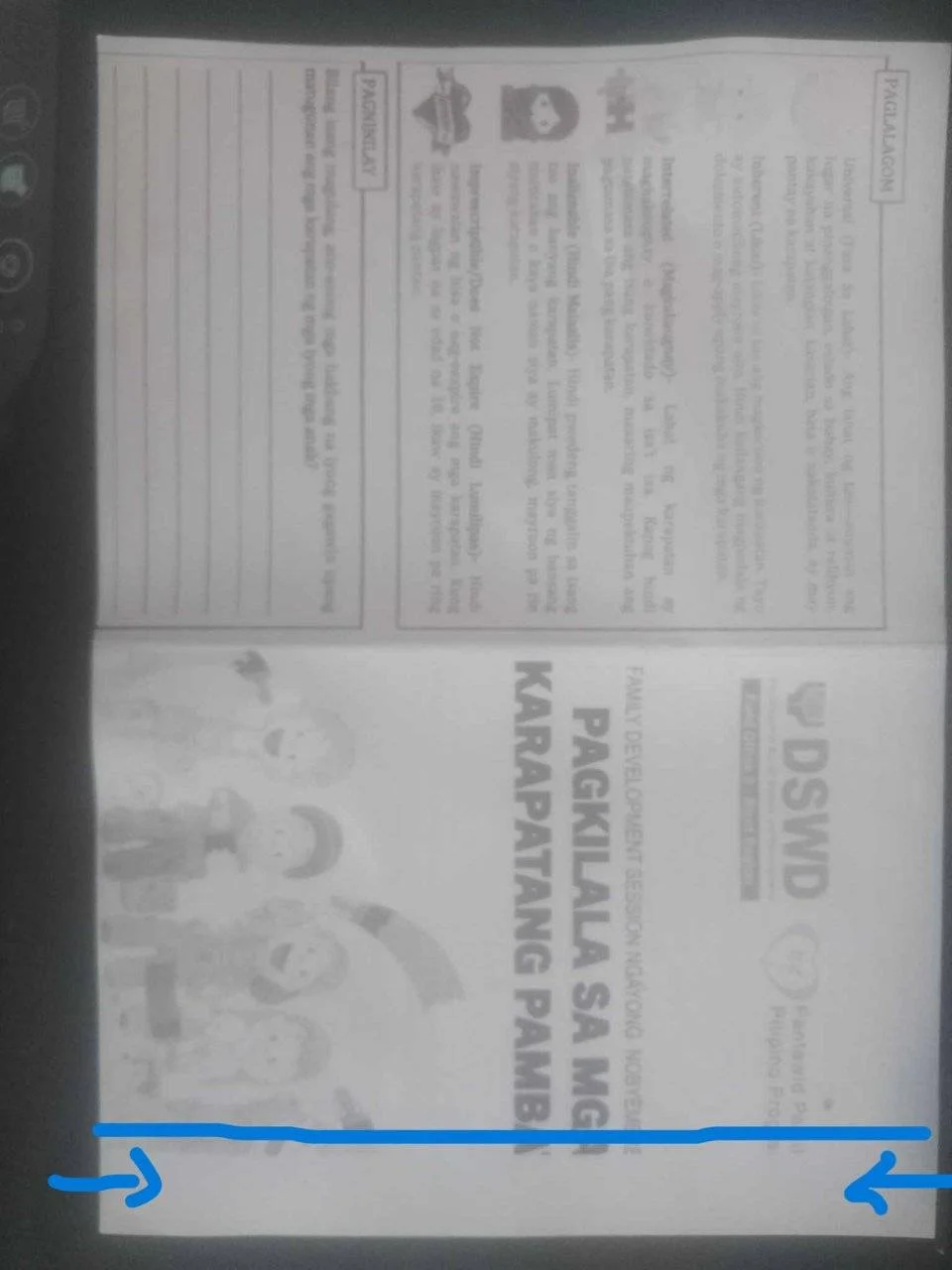

ang problema po ng printer ko is kahit ok nmn yung source napuputol po sya parang LTR size lang ang naxxerox pero dati po nakakapag xerox nmn ng A4 .
Ok nmn kapag nagscan and yung sa printing ng documents sa photocopy lang talaga nagkakaproblem
size A4
source:
photocopy:

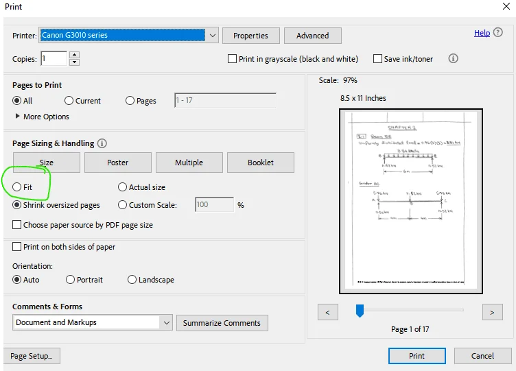

kala ko master na solve na ito kagabi .. parang naka encounter na ako nyan.. pagkaka alam ko po sa pag print yan sa settings sa pc mo doon mo sya dapat i-adust kasi naka try na ako ng epson L20 ata yon basta nasira na yon kaya nagpalit kami ng canon g3010
diba pi print mo sya sya. ganito po o. hanapin mo yung page set up tapos tick mo yung FIT os shrink to page ganon po para di sya lalagpas kahit na A4 size pa yang paper mo po

Same problem pa din ts. Suggestion ko lang ulit try to observe habang on process ang photocopying check/see kung yung laser ba ay nagstop or parang may bumabara bago pa siya makarating sa dulo talaga ng dapat niyang i-capture. Palagay ko jan nagkakaproblema kc ok naman ang scanning at printing. Also na checked niyo na po ba ang settings ng printer kagabi?

Also kung ang scanning ay ok dapat ang photocopy ok din kasi same procedure lang naman sila at same laser ang ginagamit habang kina capture ang source file. Pinagtataka ko lang kung bakit sa photocopy lang nagkaka issue🤔
Last suggestion ko ts try mo din ayusin ang pagkapwesto ng paper sa feeder upon rolling kasi minsan nauurong ang papel lalo pag may kalumaan na ang printer yung bang biglang bagsak siya para papasok ang papel.

tama ka po kapag ipprint pwedi yan ang kaso po eh kapag photocopy po yung problem

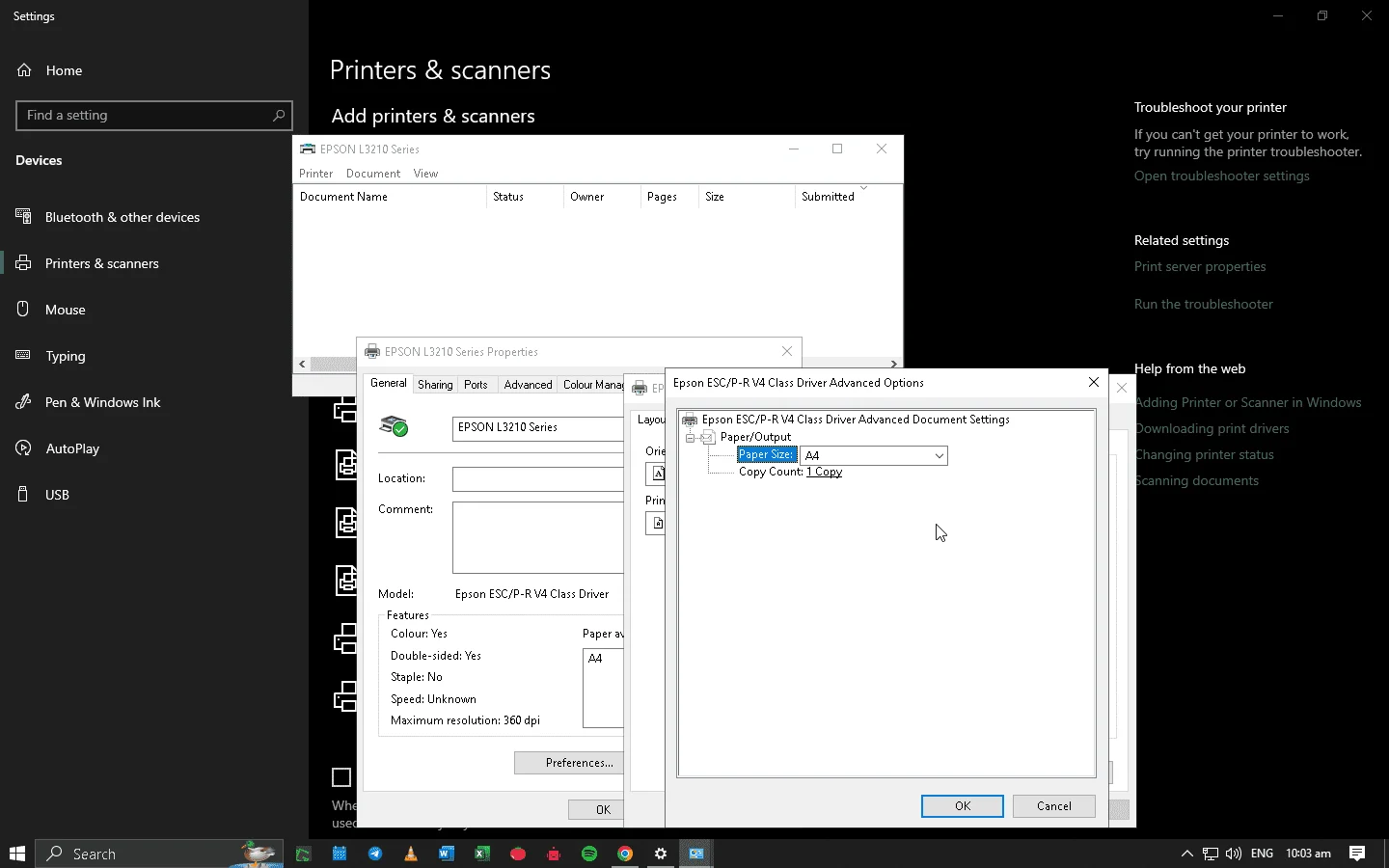

sa settings ng printer mo yan.. nakaset yan sa Letter size kaya putol
parang naka letter lang nga eh panu po master pahelp nmn po salamat

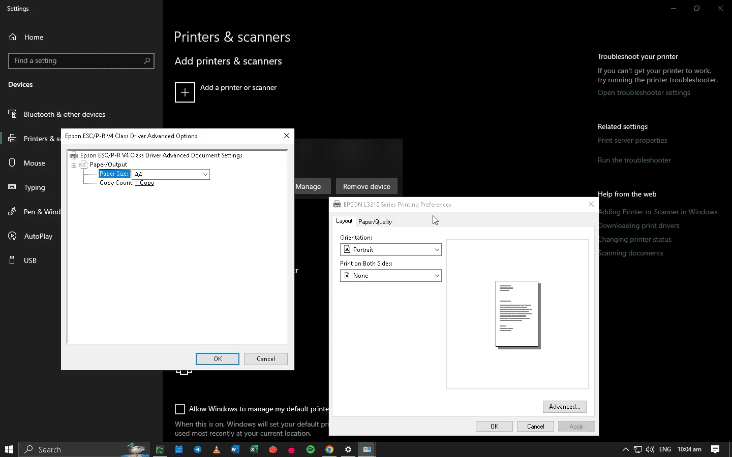

hindi ko macheck kasi hindi ko mahanap yung setting na pwedi iadjust yung paper size
nong ininstall mo yung driver ng Printer mo wala bang app sya na nainstalled? app para sa scan? mahirap kasi yung printer na walang display dahil dedepende ka sa PC para maset mo settings nya.
if wala. ganito nalang gawin mo Scan mo nalang then tyaka mo iprint. yun lang matrabaho hehehe
