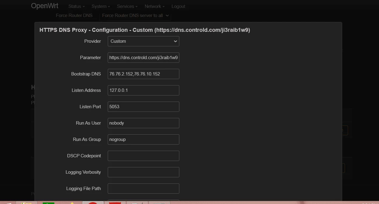

para sa mga naka openwrt na router, install luci-app-https-dns-proxy, refresh after para lumabas yong tab na services, then HTTPS DNS Proxy, sa baba delete mo yong dalang profile (Google at Quad9) then add at sundin na lang yong setting sa pic, save and apply. on/off wifi then try YT sa lahat ng connected device sa openwrt routerno_ads_yt.webp
para sa mga naka openwrt na router, install luci-app-https-dns-proxy, refresh after para lumabas yong tab na services, then HTTPS DNS Proxy, sa baba delete mo yong dalang profile (Google at Quad9) then add at sundin na lang yong setting sa pic, save and apply. on/off wifi then try YT sa lahat ng connected device sa openwrt routerView attachment 2807397

converge gamit namin boss pero may isa pang router (openwrt firmware) as access point, di kumokonekta ng rekta mga devices sa modem ng converge.
