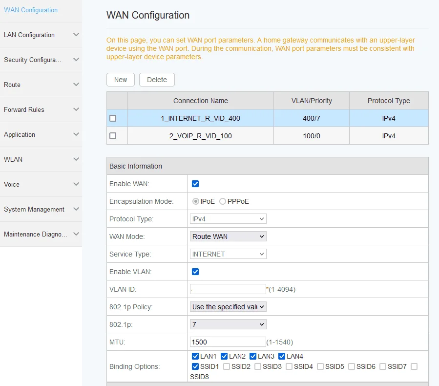

Surf2sawa po tong router na to , ni reset ko para ma access ko admin access nya .
Ang problema ko po now wala po syang internet connection , ano po ba yung nga need i configure para mag kainternet po ulit? Salamat po sa sasagot!
Saan po ba makikita yang vlan ID
sa WAN configuration pag napasok mo yung service admin(or yung tawag ng iba super admin) account ng router
yan is if yung connection mo is naka DHCP na sa IPv4 acquisition (mga bagong kabit this year naka DHCP na) pag luma connection mo naka PPPoE usually and if ganung no choice ka na itawag yan sa provider mo since by account sya
VLAN ID ng ano to sir? kase sakin connected pero walang internet Connection haha
After Reset Yan ung connected pero walang internet.
di mo pede kopyahin yung vlan ng iba binibigay yan mismo ng globe pag ng pakabit ka
pag ni reset mo yung modem and di mo nataandaan yung vlan ID mo wala ka magging net until di mo pa input sa line man nila
pero di lang yan need mong tandaan pag ng reset ka ng connection
my mga old fiber connection na gumagamit ng vendor ID and user ID nawawala rin to pag ng reset ka ng router
ito kadalasan tago talaga and ni rerequest sa line man kung pede ibigay sayo (kadalasan need ng suhol)
