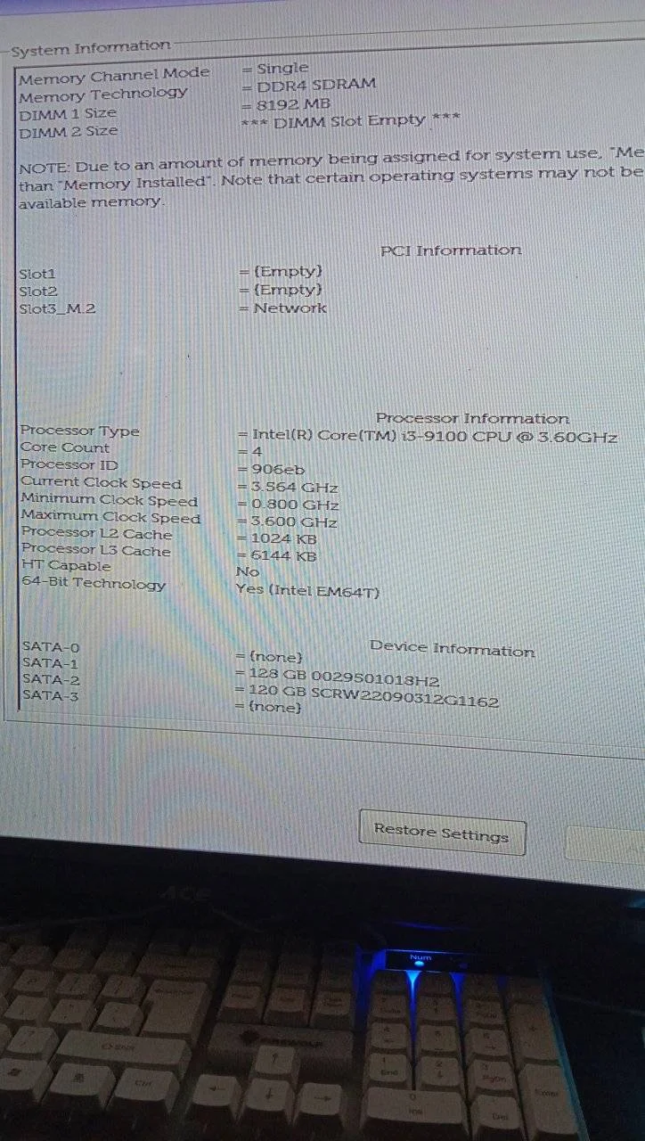

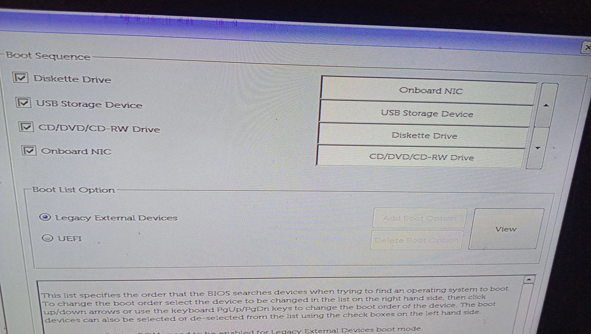

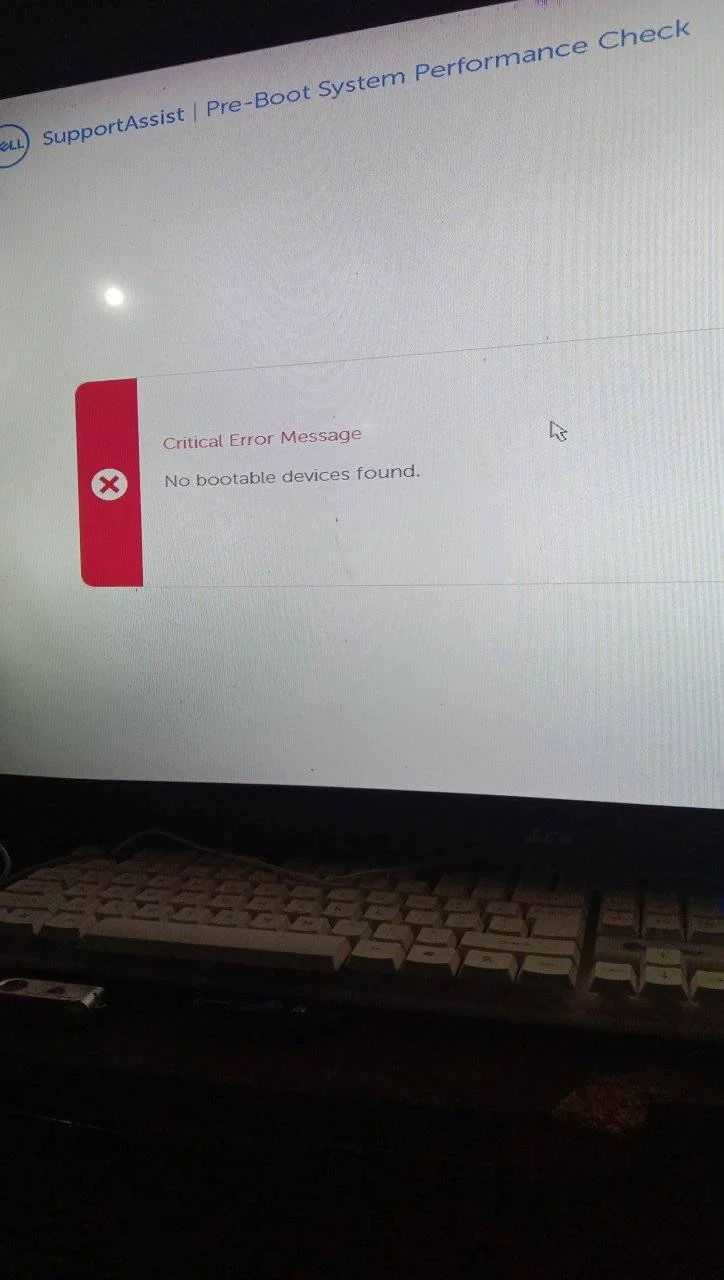

good day po, ask ko lang po bakit no bootable device pero sa bios detected naman ang hdd and ssd. na installan ko na ng os pero lalabas no bootable device found
Magandang araw po! Ang isyung "No bootable device found" ay maaaring may ilang mga posibleng sanhi. Narito ang ilang mga posibilidad at mga solusyon na maaari mong subukan:
1. Maling Boot Order: Tiyaking tama ang boot order sa BIOS. Dapat maunang mag-boot ang HDD o SSD kung saan nakainstall ang operating system. I-adjust ang boot priority upang ma-prioritize ang tamang drive.
2. Hindi naa-access ang boot sector: Ang boot sector ay mahalagang bahagi ng hard drive o solid-state drive na naglalaman ng impormasyon sa pag-boot ng operating system. Kung ito ay nasira, maaaring hindi magawa ang booting. Maaaring subukan ang mga sumusunod:
a. Gamitin ang Command Prompt mula sa installation media at ipasok ang command na "bootrec /fixmbr" para ayusin ang Master Boot Record (MBR).
b. Gumamit ng command na "bootrec /fixboot" upang ayusin ang boot sector.
c. Subukan ang command na "bootrec /rebuildbcd" upang maibalik ang boot configuration data.
3. Maling partition format: Kung hindi tama ang format ng partition kung saan nakainstall ang operating system, maaaring hindi ito mag-boot. Siguraduhin na tama ang format ng partition bilang MBR (Master Boot Record) o GPT (GUID Partition Table) base sa iyong system requirements.
4. Nasisira na storage device: Posible rin na may sira o pinsala ang storage device na ginagamit mo. Subukan ang sumusunod:
a. Tiyaking tama ang koneksyon ng SATA o power cable ng iyong hard drive o solid-state drive. I-check ang mga cable na ito at siguraduhing maayos ang pagkaka-install at koneksyon nito.
b. Subukan ang ibang SATA o power cable at i-test ito sa ibang computer kung maaari. Kung hindi ito gumana sa ibang computer, maaaring sira na ang storage device.
5. Nasira ang operating system: Kung wala nang ibang solusyon na nagtatrabaho, maaaring nasira ang mismong operating system. Maaaring kailangan mong reinstall ang operating system o gumamit ng recovery tools upang maayos ito.
Kung hindi pa rin nagtatrabaho ang mga solusyon na nabanggit, maaaring kailangan mong humingi ng tulong mula sa isang propesyonal na teknikyal upang masuri at maayos ang isyung ito.
on mo lods yung secure boot and uefi. gamit ka rufus pang install ng OS. pag naka pasok kana sa pag install ng OS make sure na i delete mo muna partition nung sa SSD and create new.
Plus alisin mo muna HDD mo while mag iinstall ka sa SSD. para sure
