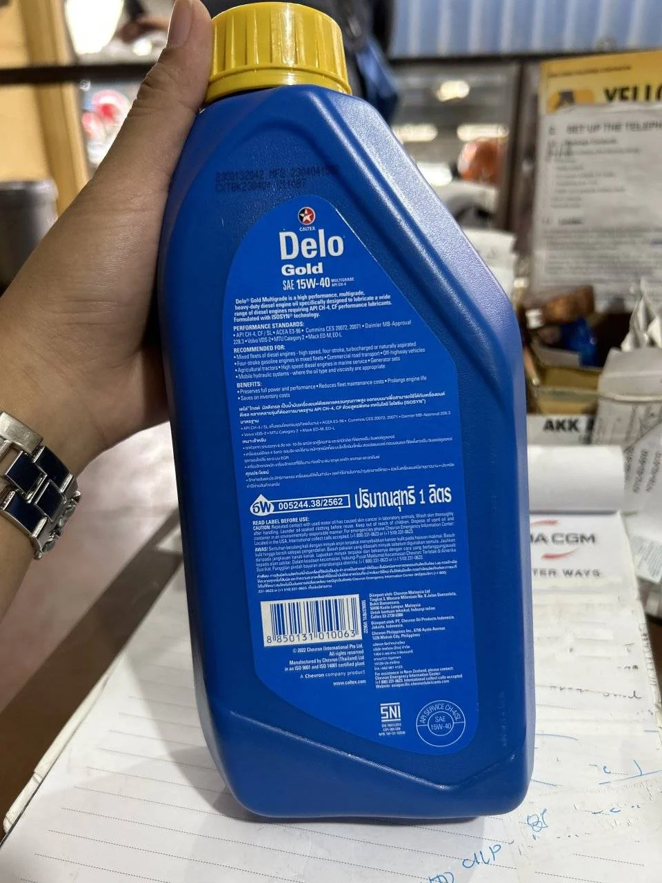

Para sa mga nagsasabing pang diesel lang ito mali kayo. Multigrade engine oil ito at rated API SL which means pwede sa gasoline engine. Kung check niyo ang likod nakalagay din dun na pwede sa 4 stroke gasoline engines. Kaya pala madami gumagamit nito sa motor at mga kotse nila. Nagulat ako pati sa toyota vios nation group eh delo gold ang gamit nila at mas maganda daw ang performance kesa sa ibang engine oil. Maganda din ang viscosity para sa mainit na bansa natin 15w-40 kaya iwas overheat. Kung tatanungin ako kung nasubukan ko na ba, ang sagot ko dyan eh hindi pa hehe. Try ko pa lang next change oil sa honda click. Iwas lang sa fake at sa Caltex mismo bumili. Mas cheap pa ito kesa sa ibang engine oil.

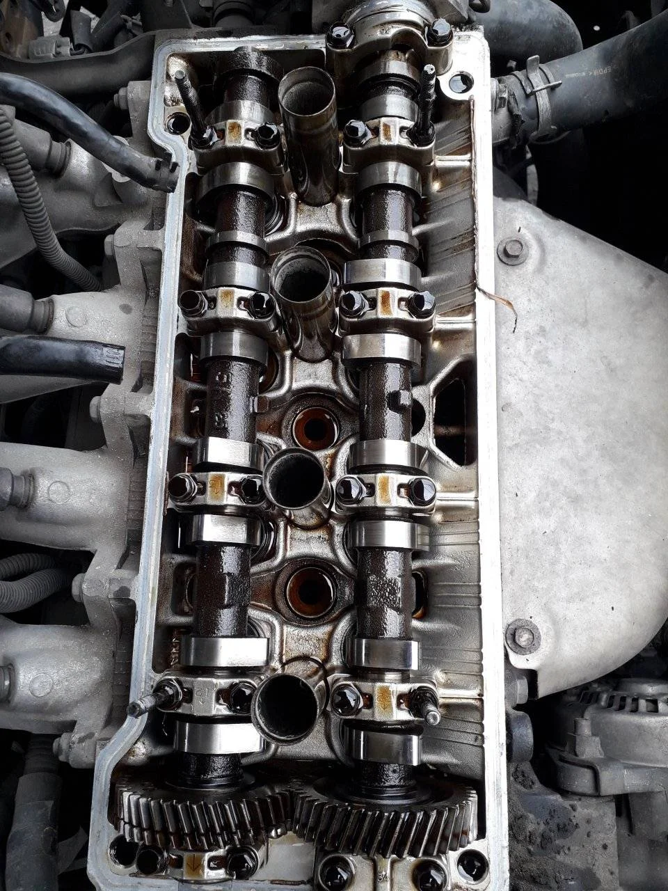

Using diesel engine oil for gasoline engines is nothing new. I myself have been using Petron Rev-X 10w-40 for more than 15 years now. Here's my cylinder head:
