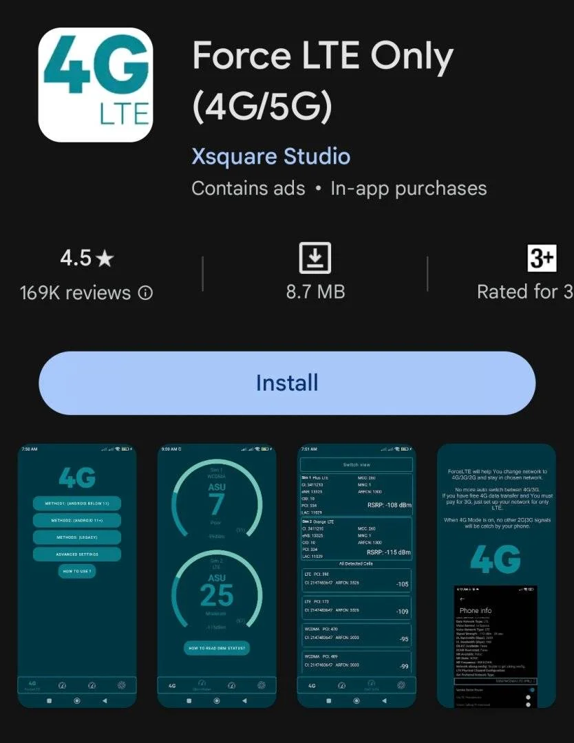

Try mo mag install ng Force LTE app sa play store then select NR only (option for 5g only) kung mag kaka signal at gagana padin net mo. If hindi parin gumana, likely locked yung ibang bands ng 5g nyan phone.
naku mukhang locked nga po sir. sa HK kasi galing itong Samsung A14 5G ko. Ilang beses ko na nilagay sa 'NR Only' walang signal. May chance kaya maunlock bands nito sir?

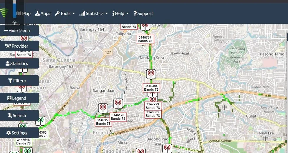

sorry to tell na porke katabi mo ang cell tower ni dito ay matic may 5g coverage, actually ay pili lang ang mga 4g lte tower nila na may 5g at naka locate yan malapit sa business area o exclusive subdivision at malalaman lang gamit ang cellmapper.net

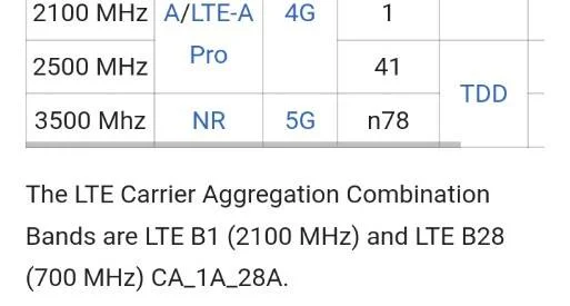

Dalawa 5G bands ng Globe
n41 -2500MHz
n78 - 3500MHz
Then isa lang sa Dito
n78 - 3500MHz
Di ba sa network frequency
Kapag mataas ang MHz, in terms of waves, short range lang siya then mas mababa penetration capacity pero mas mabilis yung internet speed. Otherwise kapag mababa naman yung MHz, long range siya then efficient yung penetration nya like for example sa mga walls or buildings pero mas hindi ganon kabilis sa internet speed compare sa mataas na MHz.
Then may mga cell sites na iisang bands lang ang dinedeploy
Then may mga devices specially yung may mga variants na hindi pare pareho ang supported na bands
n41 - 2500
n78 - 3500
Mas malaki yung coverage ng n41 2500 kesa sa n78 3500
So possibly,
1. Hindi ka abot sa range ng 5g signal ng Dito
2. Kaya ka may signal sa Globe kase may isa pa siyang band na much ang coverage which is n41
3. Hindi supported ng phone mo yung mga bands sa taas since most of the time kapag sa mga phone na may variants iba iba ang exclusivity ng bands
4. Hindi porket may malapit na tower dyan ng Dito is mag kaka 5G ka na. Malay mo 4G lang pala naka deploy dyan
Kung nasanay ka sa 4G na yung frequency is ranging from 700-2500, then may caps pa sa signal reception, what more sa mas matataas na bands like 2500 and 3500
Mas mababa frequency malawak coverage, kapag mataas frequency limited na ang coverage kaya kailangan talaga malapit ka sa tower
Notice mo difference ng frequency ng 4G saka 5G, mas mataas sa 5G di ba, kaya mas mabilis siya compare sa 4G gaya ng paliwanag ko sa taas. Pero short range na kaya need mo malapit lapit sa tower.
