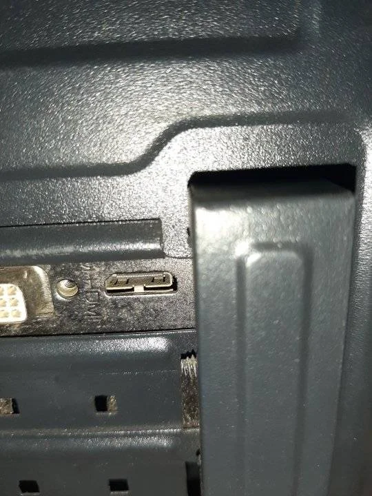

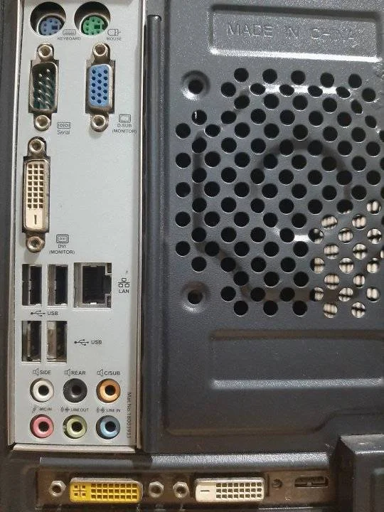

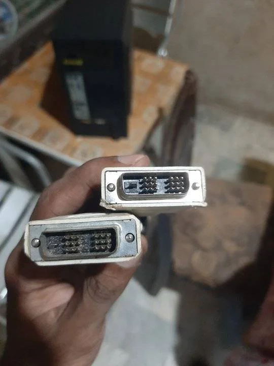

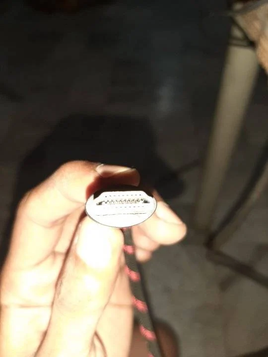

Mga boss anong cable/connector/adapter/converter kaya need para dito?
Gusto ko e connect yung PC sa
HDTV na supported naman (VGA,HDMI)
yung PC naka 750ti (DVI, kaso hindi ako sure sa HDMI nya maliit kase)
anong bibilhin ko? may hdmi cable ako kaso hindi magkasya dun sa port ng pc maliit (M-hdmi
20230913_173245.webp 20230913_203418.webp 20230913_173351.webp 20230913_203442.webp
Para magamit mo ang HDTV bilang monitor sa iyong PC na may GTX 750 Ti graphics card, maaari mong gamitin ang mga sumusunod na kailangan mo bilhin na cable/connector/adapter/converter:
1. DVI to HDMI Cable/Adapter: Dahil ang GTX 750 Ti graphics card ay may DVI port, kailangan mo ng DVI to HDMI cable o adapter para ma-convert ang DVI output sa HDMI input ng HDTV mo. Ang cable na ito ay magiging konektado mula sa DVI port ng iyong PC papunta sa HDMI port ng iyong HDTV. Siguraduhin lamang na ang HDMI port ng iyong HDTV ay compatible sa DVI signal.
2. M-HDMI (Micro HDMI) to HDMI Adapter: Kung ang HDMI port ng iyong PC ay "Micro HDMI" at hindi magkasya ang iyong kasalukuyang HDMI cable, maaari ka ring bumili ng M-HDMI to HDMI adapter. Ang adapter na ito ay magiging konektado mula sa HDMI port ng iyong PC papunta sa HDMI port ng iyong HDTV. Siguraduhin lamang na ang HDMI port ng iyong HDTV ay compatible sa Micro HDMI signal.
3. VGA to HDMI Adapter: Kung ang iyong PC ay may VGA port at hindi mo nais gamitin ang DVI port o hindi compatible ang HDMI port ng iyong HDTV sa DVI signal, maaari kang bumili ng VGA to HDMI adapter. Ang adapter na ito ay magkokonberte ng VGA signal mula sa iyong PC papunta sa HDMI signal na kinakailangan ng iyong HDTV. Siguraduhing ang HDMI port ng iyong HDTV ay compatible sa VGA signal at ang adapter ay sumusuporta sa resolution na nais mo gamitin.
Pakitandaan na ang mga options na iyong binanggit ay depende sa mga available ports ng iyong PC at HDTV. Siguraduhin mong suriin ang mga ports ng iyong mga devices upang malaman kung aling klaseng konektividad ang iyong kailangan.
