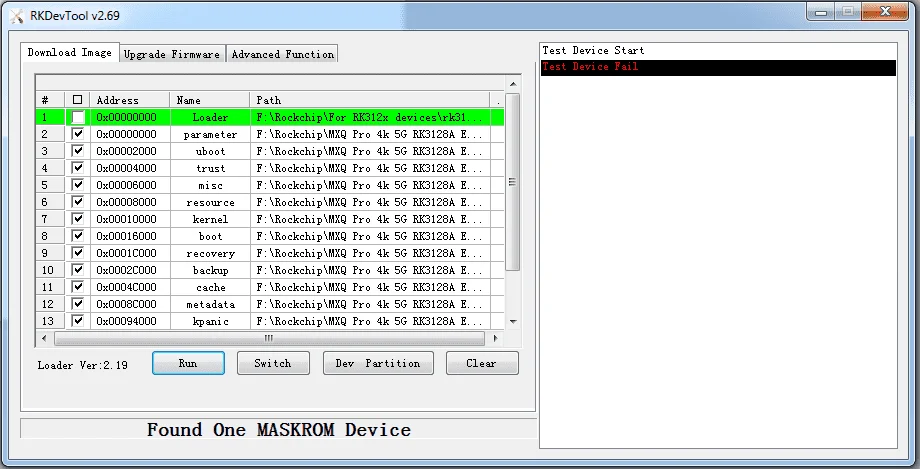

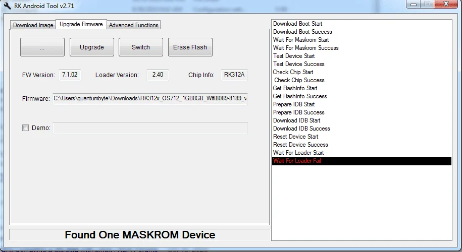

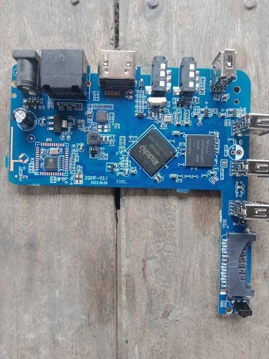

hello, meron po ako fake na MXQ Pro 4k 5G, board ZQ01F-v2.1 2022.09.09, RK3128A, ESP8285. na flash ko cya sa maling firmware. buhat non maskrom mode na lang cya. ayaw tumanggap ng kahit anong firmware, pero tumatanggap cya ng compatible na bootloader kaso after flashing maskrom mode pa din, dapata sana kung tama yung bootloader after flashing ng bootloader mag boot cya sa loader. na try ko na lahat ng bootloader ng rockchip sa xda-developers, title ng naka post "[RK][BL] Rockchip Bootloader Collection" isa isa akong nag try ng bootloader kaso 7 lang yung tinanggap

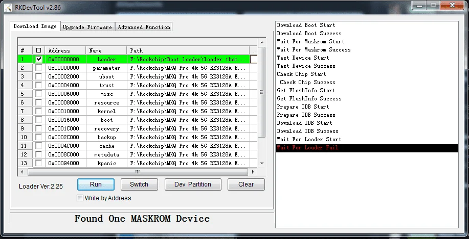

rk312XMiniLoaderAll(L)_V2.17.bin
rk312XMiniLoaderAll(L)_V2.19.bin
rk3126MiniLoaderAll(L)_V2.19.bin
RK3128MiniLoaderAll_V2.25.bin
RK3128MiniLoaderAll_V2.20.bin
RK3128MiniLoaderAll_V2.31.bin
RK3128MiniLoaderAll_V2.40.bin
pero lahat yan after flashing maskrom mode pa rin. may alam kayo image format para dyan sa board na ZQ01F-v2.1 2022.09.09 at ic na RK3128A, ESP8285. ang need ko yung isang file lang naka naka image format. hindi yung galing sa rkdumper backup. kasi meron ako backup nyang firmware na yan kaso walang bootloader na kasama. or kahit bootloader lang kung meron kayo naka tabi. need ko lang maibalik sa loader mode para ma flash ko cya sa default firmware na naka backup sa akin. pwede rin kung same model tayo, paki tingnan kung anong version yung bootloader nyo. para mas madali ko mahanap sa internet yung version na yun. salamat. nandito po mga screenshot ng board.
video: You do not have permission to view the full content of this post. Log in or register now.
change yõu to you to access.

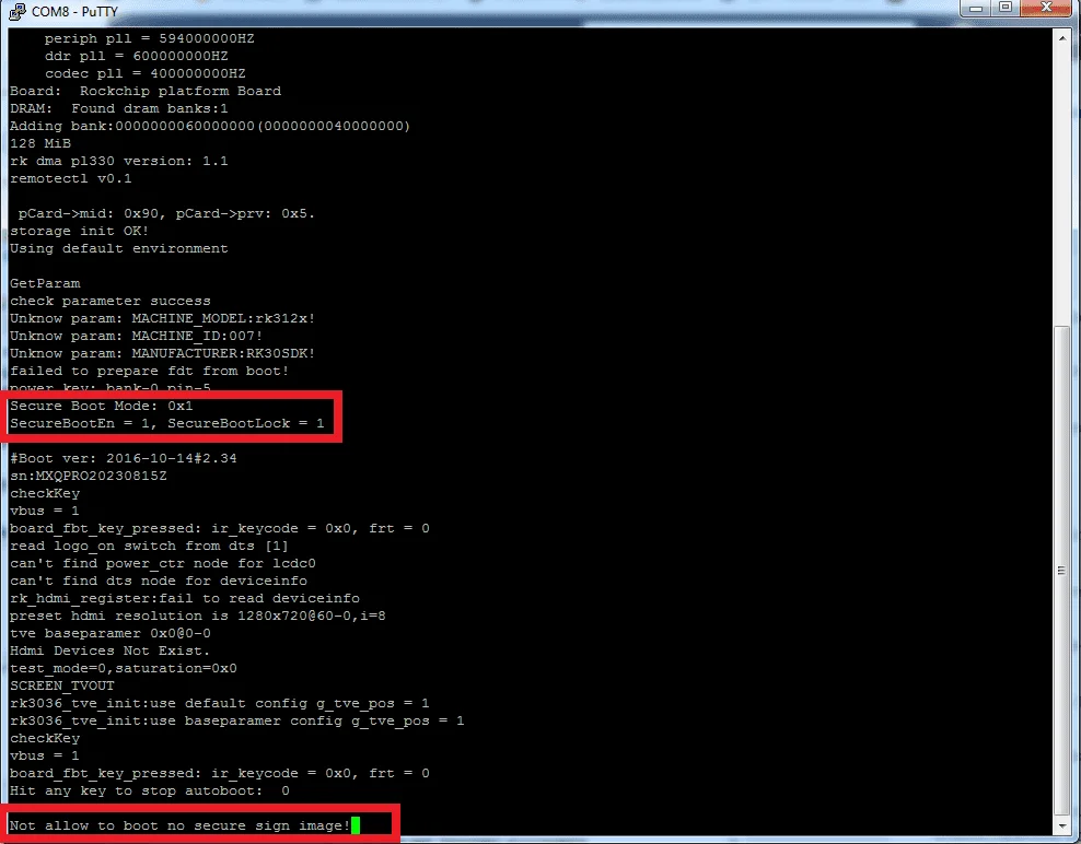

ginamitan ko din ng uart serial console during bootloader flashing pero wala ako idea sa naprint na info.

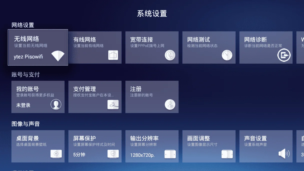

natanggal ko na cya sa maskrom mode, loader mo na ngayon, ang problema hindi compatible yung bootloader sa uboot. sa uart serial console reboot lang cya ng reboot at walang display. sana may makapag donate ng rk3128A bootloader para sa android version 7.1. thanks in advance

Secure Boot Mode: 0x1
SecureBootEn = 1, SecureBootLock = 1
#Boot ver: 2016-10-14#2.34

Not allow to boot no secure sign image!
booting log from other brand of tv box firmware, but chinese language and no advance setting to change the language and to connect to adb. I want to disable secure boot, the problem is no advance setting and cant connect to adb.
masyadong secured itong rk3128A hindi basta basta tumatanggap ng firmware, kailangan yung firmware na gagamitin pra mag boot yung naka rsa sign. kapg tinanggal mo yung sign ng uboot, recovery, boot, bootloder. hindi cya mag boboot, or unpack repack mo lang kahit wala ka binago, hindi nya nactatanggapin or hindi na mag boboot. try ko unpack at repack yung boot.img, ayaw na mag boot, try ko din yung recover ganun din, try ko yung uboot ganun din at try ko yung system.img wala ako bnago, unpack at repack lang ayaw din mag boot. masyayo secured.

1 month na pala since nabrick yung tv box ko. araw araw ako nagreresearch. nakakapagod na😂😂. nag full na din hdd ng computer ko kakadownload ng mga firmware.
nag try na din ako gumawa ng bootloader. pero wala effect. kakaiba talaga itong rk3128a sakit sa ulo. napaka rare ng bootloader. may nahanap ako kaso secured, hindi magamit sa ibang rom. kasi naka secured cya ng rsa key.. nagdownload na din ako ng sdk at nag install ng ubuntu sa isa ko pang pc. para sana makagawa ng sariling rom. kaso di maka compile dami error, error sa gcc, error sa make command, error kung sang sang line ng script, kung ano ano na din nadownload ko para maka compile. search sa internet ng solution sa pag compile pero ganun pa din. tanong sa ibang forum, xda developer wala reply. redit wala din reply, sa mga brazilian forum wala din reply. kahit sa telegram hindi din masolusyunan. kapag ganitong chip rk3128a sasakit lang ulo nyo😂😂😂. nag iisip na ako kung susuko na ako. yun lang🤭🤭🤭
sira parin ba?
sira pa din boss, napaka rare ng bootloader ng RK3128A. chinese lang meron firmware pero ang old na kitkat cya. limited din ang setting, walang advance at developer option. hindi rin ma root. secured yung boot.img naka RSA 2048 bits. unpack at repack lang ng boot.img wala babaguhin. ayaw na agad mag boot.
may ina-upload akong firmware pa try aq kung mag ok sau post ko link mya pag na upload
cge boss try ko maya pag nag open ako ng pc. salamat
ayaw boss maskrom mode pa din cya ayaw nya mag switch sa loader mode pag na flash yung bootloader. pang rk3128 boss itong firmware. magkaiba ang rk3128 at rk3128a
1 posible cause ng stock sa maskrom boss is currupted flash/mmc /emmc
Hindi maread ung bootloader sa flash nya.
Na try mo na ba mag reflow ng flash?
Pwede moba send saking ung log.txt ng pag flash mo..
meron ako boss firmware dito pero chinese ok cya, problem lang kaya ayoko is limited yung settings. hindi mabago language. pag edit mo yung boot at uboot, hindi na cya mag boot, kasi nabago yung integrity check. rk3128A yung bootloader nyan kaya tinanggap. galing yan sa chinese website, bukod tangi dyan lang nagboboot, pag ang firmware ay yunos ang gumawa mag boot cya. old yung version ng android 4.4.2 lang. old firmware cya 2017.
Bago kaba nag flash nang ibang firmware
nabackup moba ung original na firmware? Gamit ung dumper?
try mo ulet i flash yang chinese nayan pero ung boot.img recovery.img at system.img sa original na backup gamitin mong files the rest ung sa chinese firmware na ...
na try ko na yan boss ayaw cya tanggapin eto yung log sa uart serial console. naka secureboot cya
=~=~=~=~=~=~=~=~=~=~=~= PuTTY log 2023.10.04 17:17:18 =~=~=~=~=~=~=~=~=~=~=~=
DDR Version 2.05 20150427
In
1A1A2A2B 0
1A1A292A 3
LPDDR2
292A292A F
Bus Width=32 Col=10 Bank=8 Row=14 CS=2 Die Bus-Width=32 Size=1024MB
mach:14
OUT
Boot1 Release Time: 2016-06-30, version: 2.31
ChipType = a 1366
SdmmcInit=2 0
BootCapSize=2000
UserCapSize=748000
FwPa*Vk%0 20
StorageInit ok = 248790
SEC = 1
SecureInit 4 250258
Code check error 300742
Code check error 346473
the
U-Boot 2014.10-RK312X-01-00014-gcf6d3cf (Sep 26 2016 - 17:26:13), Build: jenkins-CORelease-rockchips3128-PRODUCT_RK3128-rk312x-user-23
CPU: rk3128
CPU's clock information:
arm pll = 600000000HZ
periph pll = 594000000HZ
ddr pll = 600000000HZ
codec pll = 400000000HZ
Board:Rockchip platform Board
DRAM: Found dram banks:1
Adding bank:0000000060000000(0000000040000000)
128 MiB
rk dma pl330 version: 1.1
remotectl v0.1
pCard->mid: 0x90, pCard->prv: 0x5.
storage init OK!
Using default environment
GetParam
check parameter success
Unknow param: MACHINE_MODEL:rk312x!
Unknow param: MACHINE_ID:007!
Unknow param: MANUFACTURER:RK30SDK!
failed to prepare fdt from boot!
power key: bank-3 pin-23
#Boot ver: 2016-09-09#2.32
empty serial no.
checkKey
vbus = 1
board_fbt_key_pressed: ir_keycode = 0x0, frt = 0
read logo_on switch from dts [1]
can't find power_ctr node for lcdc0
can't find dts node for deviceinfo
rk_hdmi_register:fail to read deviceinfo
preset hdmi resolution is 1280x720@60-0,i=8
tve baseparamer 0x0@0-0
[EDID-EXTEND] It is a CEA 861 Series Extension.
use baseparamer config,pos_baseparamer=8
input_color=1,output_color=1
sucess output HDMI.
checkKey
vbus = 1
got recovery cmd from misc.
failed to load fdt from recovery!
eto yung secureboot. naka ganyan cya kaya ayaw tumanggap ng firmware ng hindi naka rsa sign
