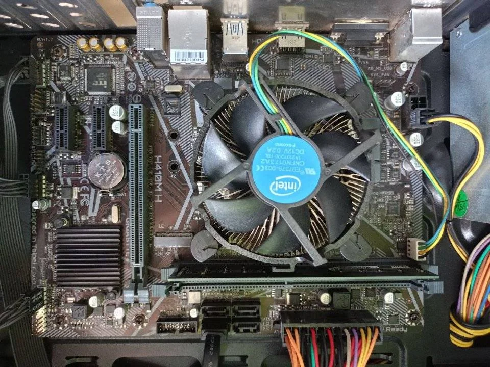

Sureball TS Motherboard na sira nyan. Same issue lang ng akin.
Nag boot up sya hanggang desktop tapos namatay. Tapos ganyan narin sakin yung nangyari sa pc mo.
Ginawa ko change mb nalang talaga.
Ito yung MB ko na nasira.
