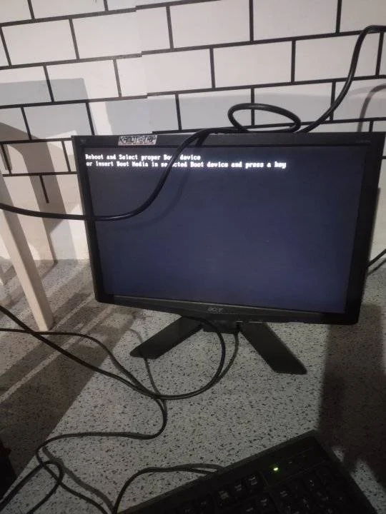

nais ko lang po humingi ng tulong sa pc
ko lagi po ganto lumabas pag binubuhay ko🥹

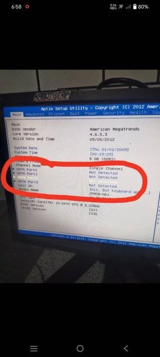

ni check ko na din bios nya
ang nakalagay po sata port not detected
possible po kaya na hard drive nya may sira?
maraming salamat po sa mag cocoment😘
Magandang gabi po! Salamat sa pagpapahayag ng inyong problema. Ang mensaheng lumalabas na "Reboot and select proper boot device" ay karaniwang nauugnay sa problema sa boot device ng iyong computer.
Posibleng mali ang boot order sa iyong BIOS settings, kung saan hindi tinukoy kung aling device ang unang i-boot. Maaaring kailangan mong pindutin ang tamang key (halimbawa, F2, Delete, F12) sa iyong keyboard upang makapasok sa BIOS at i-check ang boot order. Siguraduhin na ang iyong hard drive (HDD o SSD) ay nasa unang posisyon.
Posible rin na may sira sa iyong hard drive. Maaaring basag ang cable na kumokonekta sa hard drive, o maaaring may depekto mismo ang hard drive. Upang matukoy ito, maaari mong subukan ang mga sumusunod:
1. Tiyaking mabuti na ang cable ng hard drive ay maayos na nakakonekta sa motherboard.
2. Subukan mong i-reseat (alinlangan, tanggalin at ibalik) ang koneksyon ng hard drive sa motherboard upang masigurong naayos ito nang maayos.
3. Kung mayroon kang isa pang computer, maaari mo ring subukan ang hard drive sa ibang system upang makita kung gumagana ito o hindi.
4. Maaaring kailangan mong mag-install ng bagong hard drive kung ang iyong kasalukuyang hard drive ay sira na.
Kung pagkatapos ng mga hakbang na ito ay patuloy pa rin ang problema, maaaring kailangan mong kumunsulta sa isang propesyonal na teknisyan o dalhin ang iyong computer sa isang serbisyo ng computer upang masuri at maayos ang sira sa iyong sistema.
Inaasahan kong makatulong sa iyo ang mga impormasyong ito. Kung mayroon ka pa ngang mga katanungan, huwag kang mag-atubiling itanong. Maraming salamat po at magandang gabi! 😊
